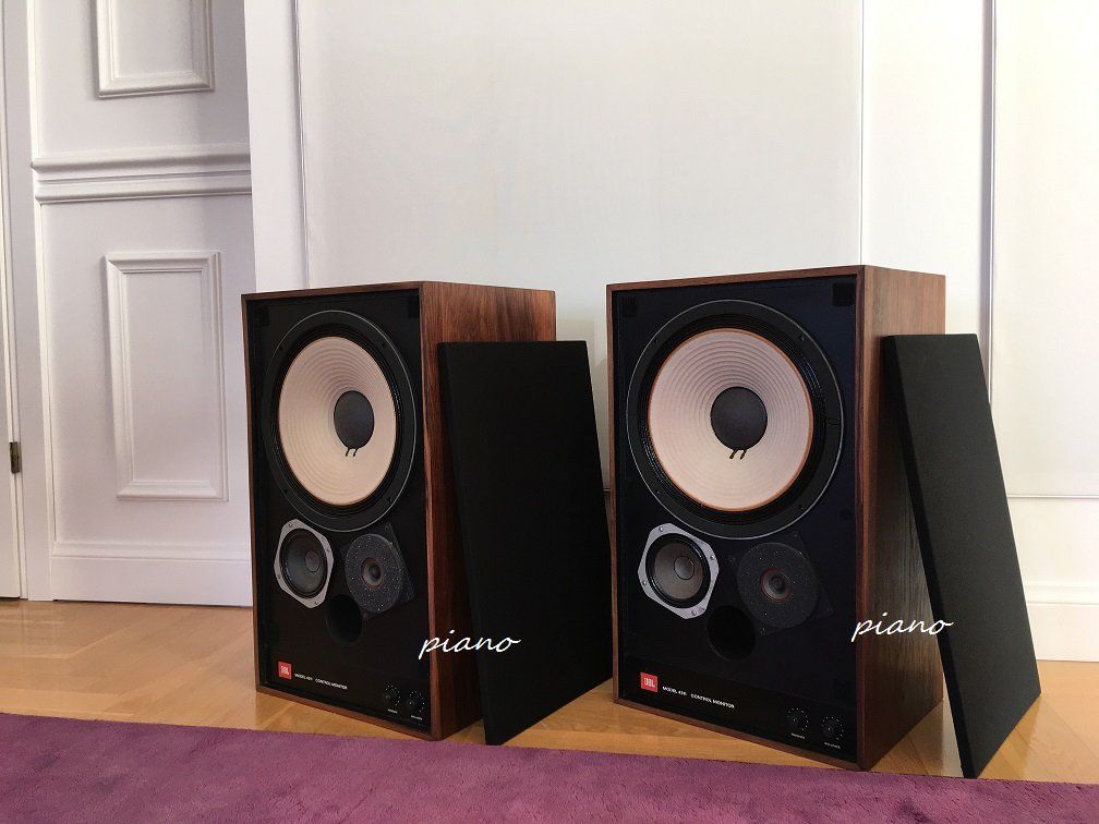

4410 Studio Monitor. Z podobnych lat (1989 r.) posiadałem L100t3
Zaloguj się, aby zobaczyć treść (możliwe logowanie za pomocą )  - najlepsze z im podobnych starszych zestawów.
HF także na tytanie. MF papier laminowany polimerem. 12'' LF na piankowym zawieszeniu papier laminowany aquaplasem. I dużo większa obudowa od starszych L100 Century, L100A Century, L100A Century (Late Model) i im podobnych odpowiedników Control Monitor z papierami w całym zakresie.
Lepsze od ww. starszych, bardziej neutralne, szerokopasmowe/rozciągnięte pasmo, góra precyzyjniejsza bardziej dźwięczna i rześka, średnie na miejscu, bas dynamiczny głęboki i mocny - super.
Starsze z papierami w całym zakresie, także bez żadnych tuningów, to coś takiego jak gdzieś opisał @ morawka, nie tak dosadnie w niektórych aspektach jak opisał, ale coś przybliżonego w tamtym kierunku.
