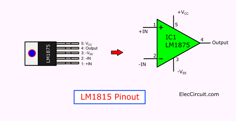

21 godzin temu, McGyver napisał:
Cytat
  21 godzin temu, witek_z napisał:
Patrz jakie zdzierstwo a można to zrobić za 2 tyś. i na dodatek z trafami od Piotra zwijanymi.
Generalnie te 2 tyś to mi "wisi" ale  kupno ileś tam lamp działa na mnie jak czerwona płachta na byka.
W takim razie to co poniżej jest w sam raz dla Ciebie:
Zasilanie, wejście, wyjście, nic więcej. Nie ma co podmieniać.
jestem posiadaczem Krella KAV300i czy chcesz powiedzieć że krella trzeba sprzedać i zrobić końcówkę na tym scalaku?
