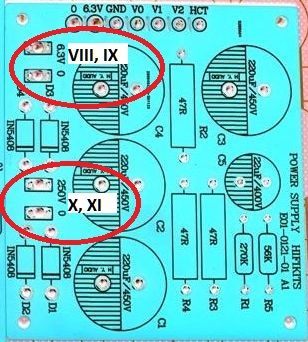

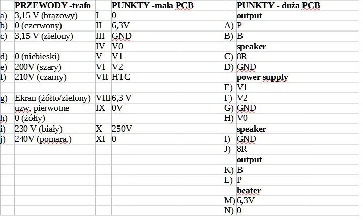

Raczej nie bo takowego nie ma - elementy masz opisane na PCB i w wątku, trochę wysiłku i poznasz wszystko co potrzeba.
