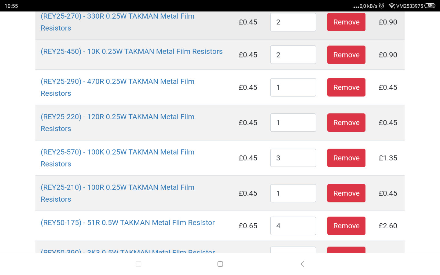

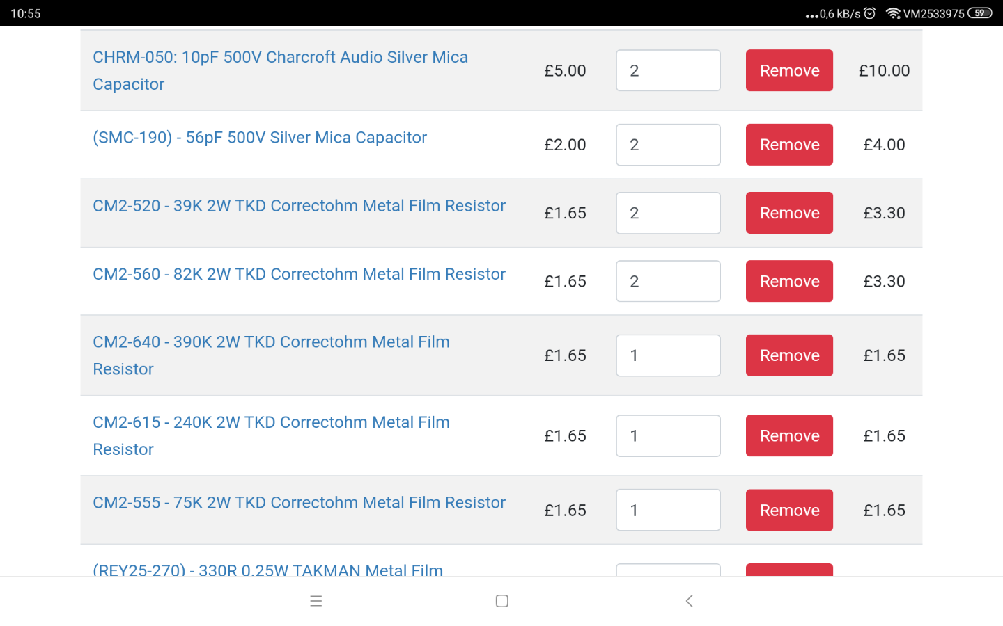

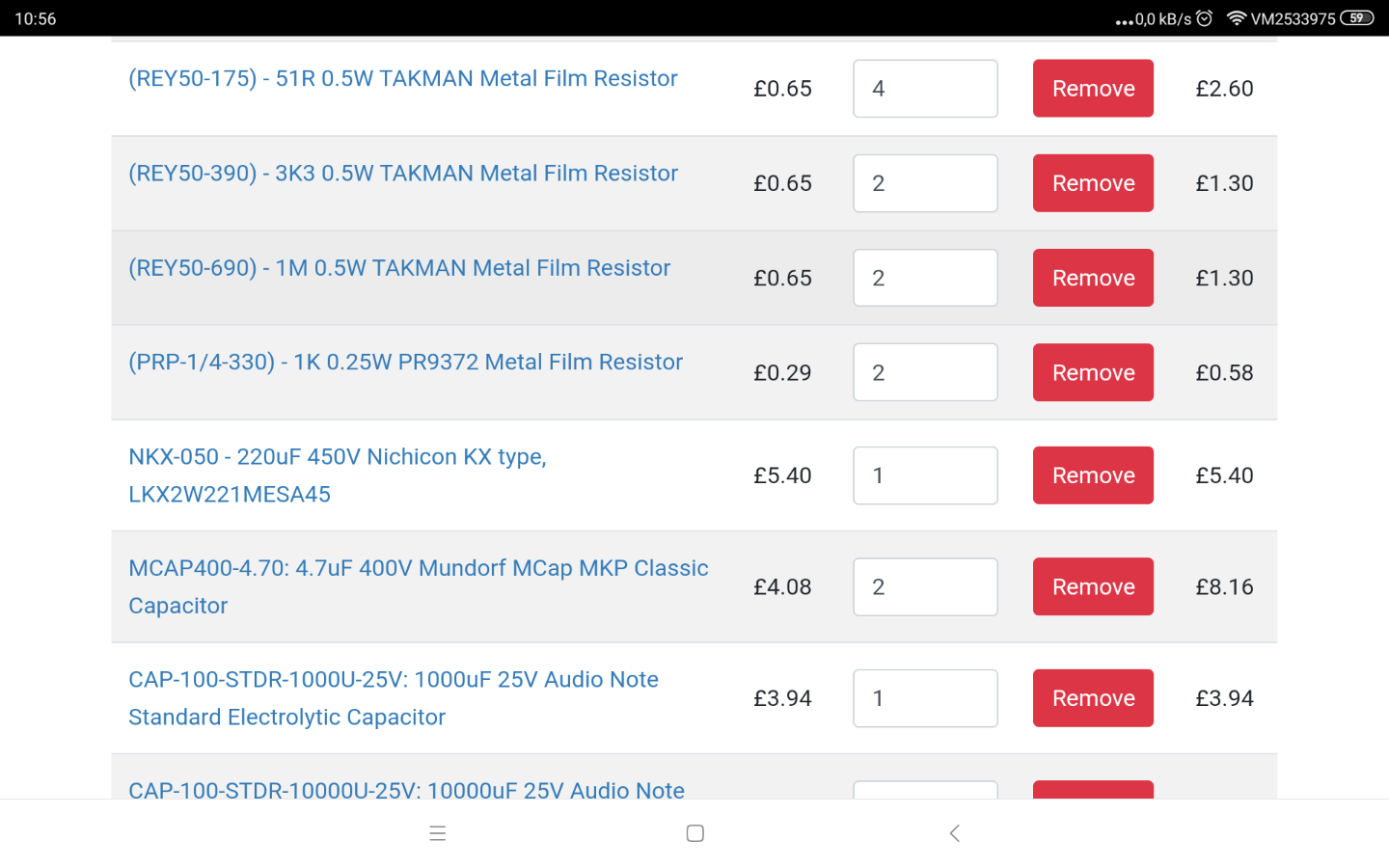

Zrobiłem orientacyjną liste komponentów z hificollective bo tam można kupić jedną sztuke czego się chce a w wiekszości sklepów trzeba kupić 10 albo 50 i pewnie wyszlo by drożej. Nie wybralem kondensatorów c9 c10 c11 c19 bo chyba nic takiego nie mają i trzeba będzie zamówić z rs components. Wrzucam screeny z mojego koszyka.
