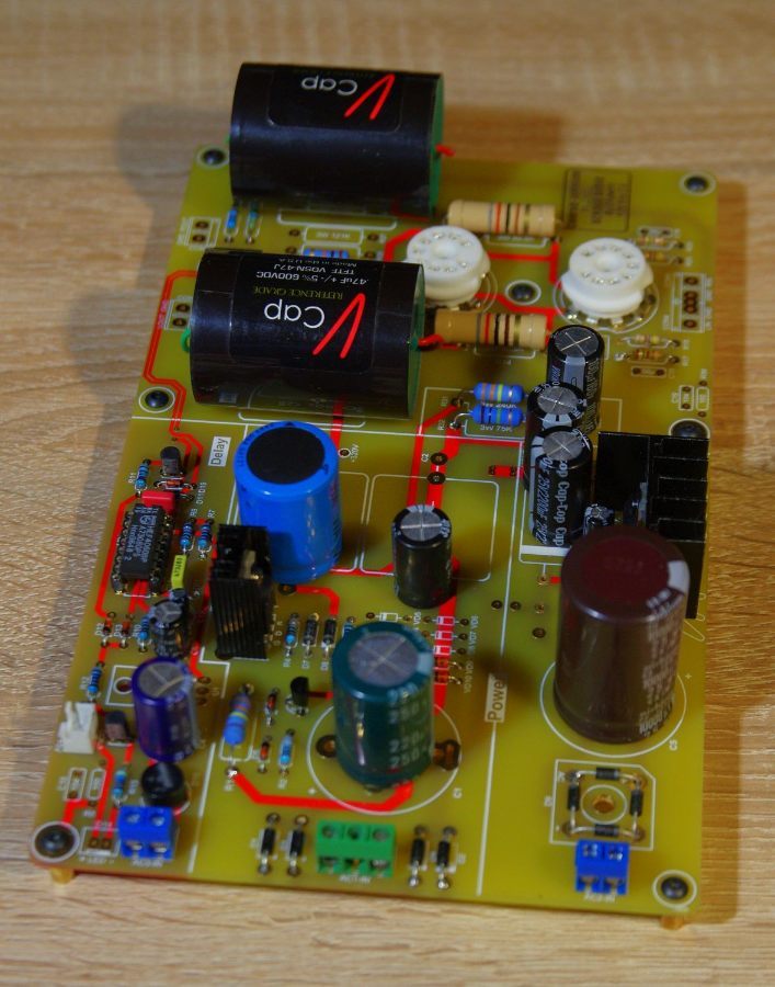

  • Moderatorzy
16 minut temu, newpeter napisał:
Wersja Klimo Merlin, napięcie żarzenia ustawione na 6,18V, radiator gorący, tak ma być ?
Jakie masz napięcie po mostku, a przed stabem? Jeśli stab zbija zbyt dużo voltów to będzie się mocno grzał.
Kontakt na maila w moim profilu.
