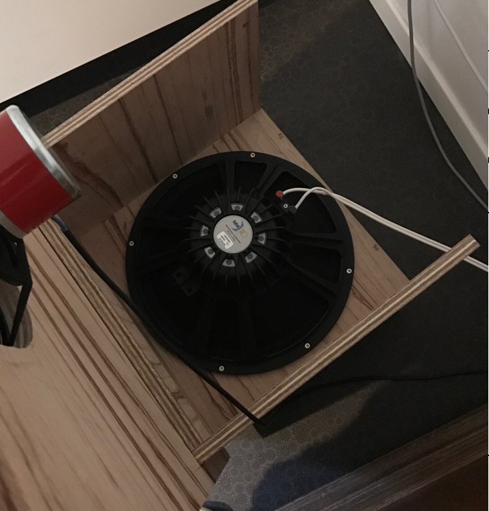

faital w szczelinie 🙂
ja tam wolalbym go na froncie ale widac to jest tak wszechstronny glosnik,ze zagra w kazdej aplikacji  🙂
ale podzial aktywna zwrotka Passa .... w takiej aplikacji może zagrać ale wg mnie ma za maly x-max do podbijania basu i poniżej 30hz znieksztalcenia rosną lawinowo
dlatego osobiscie nie polecam zmuszania go do grania niskim basem , ten glosnik jest fenomenalny od 50 hz aż do 500hz

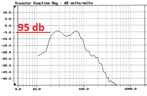

a tu najprostszy sposob na rozciągnięcie pasma
pomysł skuteczny i zarazem elegancki pod względem technicznym
estetycznie ...trzeba popracować
konstruktor Nelson Pass
Edytowane przez slawek.xm
To klasyczna TLka.

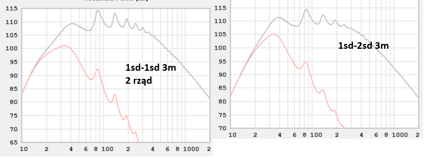

jeszcze lepsza bylaby rozszerzająca się ku wylotowi np 1sd-2sd
gdybym taką tl-kę zrobił na swoim głośniku sięgnąłbym 20hz i to z fantastyczną skutecznością bez podbijania pasma 🙂

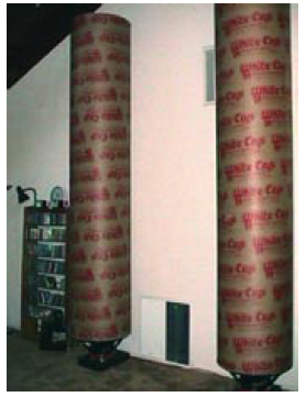

4 minuty temu, przemak napisał:
Takie szalunki tekturowe są dość tanie, można kupić i spróbować.
można ,tylko nie bardzo mam ochotę na tak wysoka konstrukcję
mam inny pomysł
ale pokazalem ,ze ktos kto ma wysoki pokoj moze bardzo prosto uzyskac efekt znakomity
glosnik w symulacji to 18sw450 bianko
tylko uwaga! wylot tl przesunięty o 3m względem glosnika to jest bardzo istotne
dlatego symulacja dotyczy dokladnie ustroju Passa tylko na innym  głosniku
https://allegro.pl/oferta/tuba-tuby-rura-tuleja-tuleje-szalunkowa-fi-450-3m-10884334430
No tak. To trzeba niestety krótszą rurę dać...
