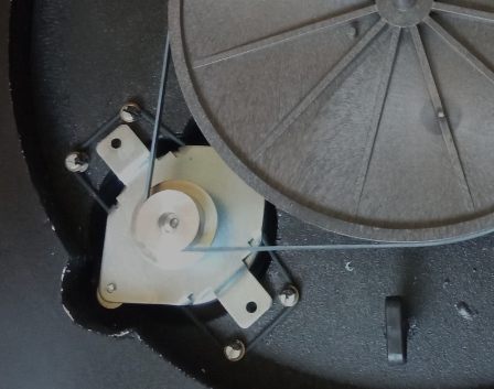

- Napęd kręci i robi to bez szumów, stuków tarć i chrobotów, dodatkowo odcinając drgania od kota łażącego po dywanie i tramwaju nr 7 przejeżdżającego po sąsiedzku.
U mnie- rozwiązanie (obecnie stosowane), a będące w użyciu już w latach 80tych- tu z Lenco L500. Nawiasem mówiąc, bardzo skutecznie eliminuje drgania silnika, współpracując z trzykilogramowym, żeliwnym, wyważonym talerzem. Nogi, również o dobrze dobranej podatności, eliminują drgania z podłoża. Ogólnie L500 to prosty, ale genialnie skonstruowany gramofon.
