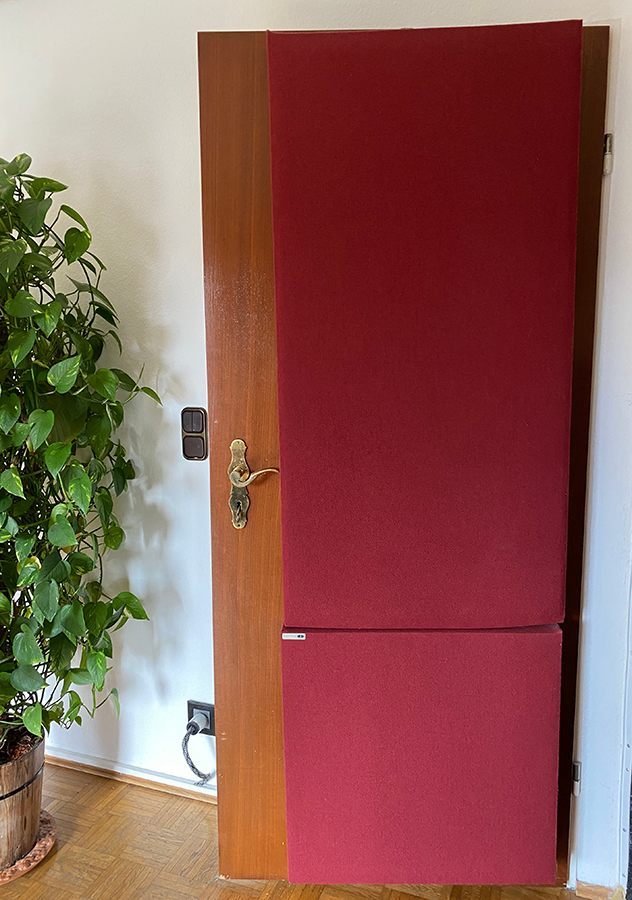

Sam obijałem, wygłuszyło z klatki w bardzo dużym stopniu, kiedy w bloku miałem podwójne drzwi z takimi obiciami i było super wygłuszone

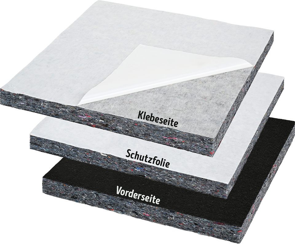

Takie cos do wygłoszenia auta kupowałem
3cm, mozna dac podwójnie
