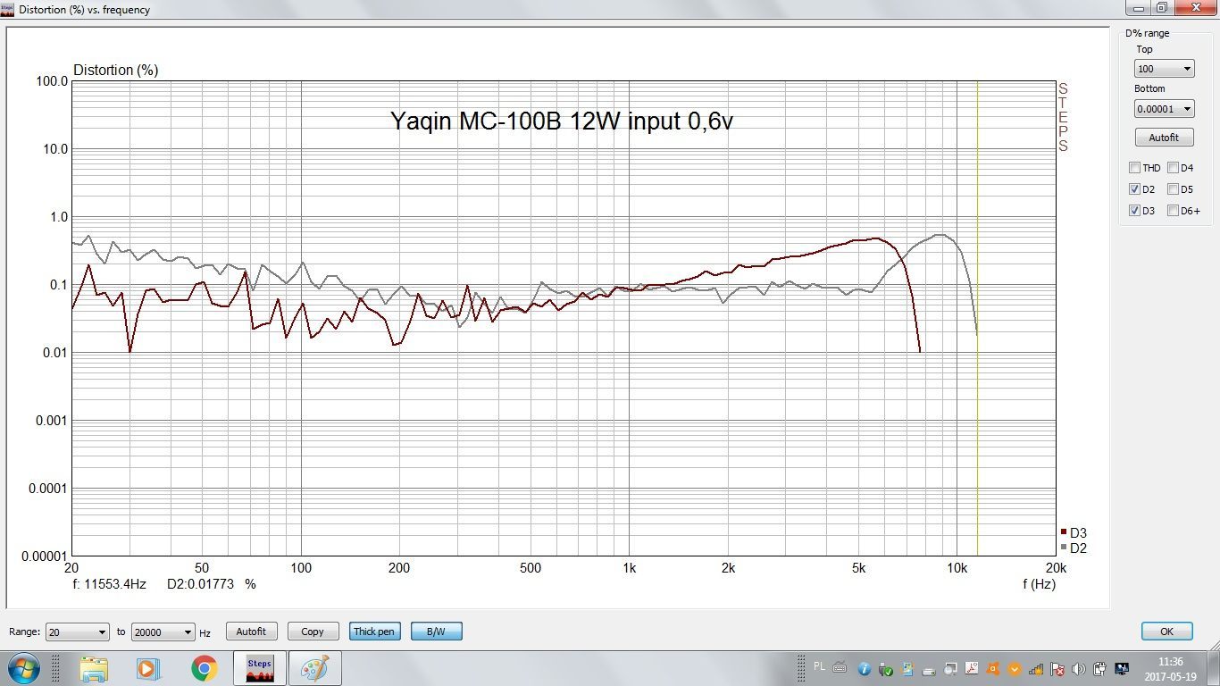

Ten Yaqin mc-100b nie jest zły. Chyba że obecne egzemplarze robią gorzej niż poprzednie. Nawet prosto z pudełka grał przyzwoicie, no i słychać jednak że to lampa. Po małych modyfikacjach jeszcze lepiej.
Jednak nie jest to brzmieniowo wybitny wzmacniacz i niczym szczególnym się nie wyróżnia. Część osób kupuje oczami. Widzą duże lampy mocy KT88 w układzie PP duża moc, wielkie transformatory. To sobie niektórzy myślą, kawał sprzętu musi grać dobrze. Jednak czasem niepozorny wzmacniacz w SE na niedrogich lampach jak EL84 czy ECL/PCL86 potrafi zagrać lepiej. Niż nie jeden chiński wzmacniacz na mocnych lampach.
Wzmacniacze PP na KT88 mają przeważnie bardzo niskie zniekształcenia, niektóre na poziomie wzmacniaczy tranzystorowych. Oczywiście przy mniejszych wykorzystywanych mocach. Powoduje to, że nie wiele, chcą się różnić brzmieniowo, od dobrych wzmacniaczy tranzystorowych. A nie oto chodzi i nie po to kupuje się czy buduje, wzmacniacz lampowy, żeby brzmienie było podobne do tranzystora.
Wiadomo że nie tylko zniekształcenie nieliniowe mają wpływ na brzmienie są inne czynniki.  Yaqin mc-100b ma zniekształcenia nieliniowe przy 1kHz ok 0,06% a przy 12W nie wiele większe, poniżej 0,1%  Co oczywiście świadczy o tym, że technicznie jest dobrym wzmacniaczem. Ale co z tego, skoro technicznie gorszy i o wiele słabszy wzmacniacz SE na EL84 czy PCL86 potrafi zagrać przyjemniej.
Także nie wszystko złoto co się świeci. A miałem pięknego w złotym kolorze Yaqina.

Szczerze mówiąc nie mam kompetencji i doświadczenia, żeby się odnosić do twojego wpisu. Chodzi mi o to, że jak wkoncu idą mi się odsłuchać wzmacniacz Yaqina co do którego nie będzie najmniejszych wątpliwości że jest sprawny to będę mógł więcej powiedzieć czy to wg mnie dobry i przyjemnie grający wzmacniacz. Na ten moment wiem, że tamten egzemplarz grał jakby brakowało mu ewidentnie mocy, Rotel 940bx potrafił na tych samych kolumnach zagrać z dwa razy głośniej(dla mnie to było dziwne) poza tym ustawianie biasu robi się raz na tze ruski rok i trzyma wartości a w tym codziennie inną wartość. Nie wiem o czym to świadczy ale raczej nie powinno tak być. Nie wiem czy to kolumny czy może brak słuchu ale zmiana trybu triody z linear praktycznie. Nie była zauważalna. Generalnie już się pozbyłem tego dylematu. Ogólnie ostrzegam żeby się nie wpakować i nie robić niepotrzebnych ruchów jak ja, choć sprzedający finalnie okazał się w porządku, jednak mam uzasadnione podejrzenia, że mógł wiedzieć, że coś nie gra z tym egzemplarzem przed tym jak mi go sprzedał.

... jakość chińskich wzmacniaczy jest jaka jest, bywają egzemplarze całkiem udane i te drugie.  O ile dobrze rozumiałem np. przy ustawianiu biasu napięcia się czemuś samoistnie rozregulowują ? Niestety takie są elementy składowe, np potencjometry kiepskiej jakości, po regulacji następnego dnia / lub po wystygnięciu urządzenia / zmieniają swoje wartości, tym samym napięcia na siatce mogą być dziwne, a idąc dalej prądy spoczynkowe lamp też mogą być dziwne, etc.
Zakładając, że słyszysz normalnie to powinieneś usłyszeć zmiany na styku trioda/pentoda w tym urządzeniu, aczkolwiek nie są to zmiany kolosalno-kapitalne i dla Ciebie może być to mało spektakularne. Jeśli nie, to może  trafo głośnikowe jest byle jak namotane na rdzeniu wielkości szpulki na nici... i wszystku mu jedno, i tak zabełkocze. I można tak długo gadać.
W sumie Jakinek jest niezłym wzmacniaczem  pod warunkiem, że był poprawnie złożony i nie z całkiem śmieciowych elementów za małe pieniądze. Kilka razy słuchałem i na początek sam bym go kupił.
I jeszcze jedno. Często impoter😂 świadomie sprowadza braki i buble za stosownie niska cenę, przebitka ma być odpowiednia, a klient da radę, co najwyżej odsprzeda.
Są tez w Chinach fajne wyroby, ale nie w cenie śmieci.
