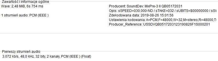

Szukając odpowiedzi ściągnąłem sobie na komputer plik .wav 32 bitowyz tej strony:
Media info pokazało i potwierdziło 32 bit:
Karta dźwiękowa w kompie poradziła sobie z odtworzeniem tego pliku a dac w niej nie jest 32 bitowy.
Czyli w mojej malinie najprawdopodobniej  nie ma żadnej konwersji, tylko wyjście cyfrowe przepuszczające maksymalnie 24bit - tyle przepuszcza i tyle maksymalnie idzie do 24 bitowego daca.
Ok, więc chyba wszystko sie wyjaśniło 🙂
Miło jednak wiedzieć, że w Tidalu z wyłączonym MQA utwory "master"  są w 32 bitach (zapewne remasterowane po latach, ale jednak). W dacach z wejściem usb i przetwornikiem 32 bitowym - przetwarzane byłoby jak sądzę pełne 32bit.
