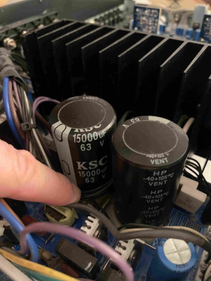

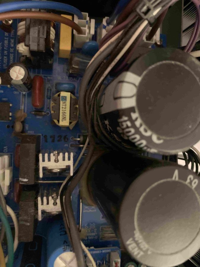

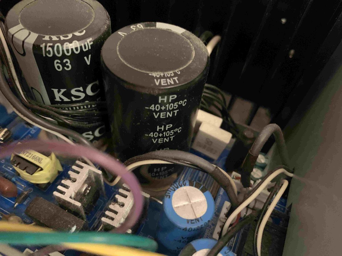

Dzięki za rady.  Przyjrzałem się jeszcze okolicom transformatora. Jeśli każdy kondensator ma mieć denko idealnie płaskie, to te dwa duże koło niego , no cóż, są na górze lekko wypukłe. Widzę teź coś żółtego u nasady przy płycie wokół tych dwóch, i jeszcze jednego małego elementu. Ale nie wiem, czy to wyciek, czy to mażnięte jakąś techniczną miksturą w fabryce. Jeśli mamy tu oznakę, że walnęło coś więcej, to nie chcę się bawić, tylko do serwisu, bo nie jestem niestety elektronikiem.
Jak oceniacie załączone zdjęcia?

Te kondensatory na zdjęciu wyglądają normalnie,a to na dole to pewnie klej pod nimi, tam padają chyba te mniejsze kondy w miejscach gdzie się wzmacniacz grzeje chińska marka ksc nie zapewnia długiej żywotności..
Dzięki . Ciekaw jestem , jaki mniej więcej może hyc koszt fachowej naprawy , jak już to powymieniać te chinszczyzne na dobre klocki …
