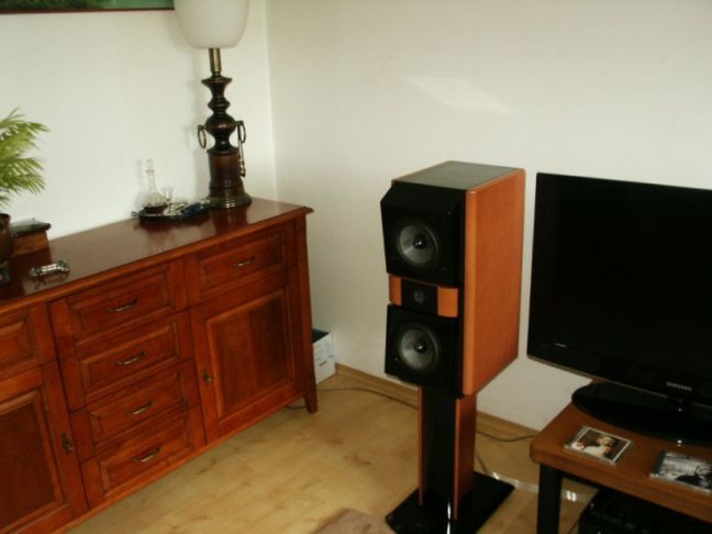

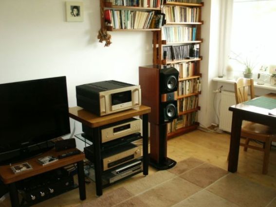

Sorry za jakość zdjęcia, ale dysponuje tylko takim z komórki i prześwietlonym, a chciałem ,abyście mieli rozeznanie o co chodzi ;-)
Ja wróciłem do starego ustawienia ,ale dziś będę znowu przestawiał do wersji ze zdjęcia.
A te panele ze zdjęcia ? ;-) - to skora barania okazała się bardzo ok.
Chcę zamontować po 2-3 takie panele za kolumną - czego mogę się spodziewać ?
Czy ktoś już to robił ?

Dźwięk jest bardzo dobry,a nawet lepiej ;-) Pokój jest nieźle wygłuszony , stoją spore regały ( jeden na zdjęciu)z książkami- takie są 2 w rogach pokoju, bo pierwotnie klocki stały na krótszej ścianie i regaly były tak zamocowane celowo, ale zachciało mi się zmian i wszystko przewróciłem dom góry nogami -klocki poszły na dłuższa w 3/4 pustą ścianę.
Bo tak jest sporo wygodniej dla domowników i dla odsłuchu też,choć nie dla dźwięku.
Poza tym 2 mniejsze półki z książkami i potężny regal na z płytami CD (140X100), gruby dywan i sporo mebli . Ja na zdjęciu celowo uwidoczniłem to co jest gołe ;-) co może wpływać na spotęgowany bas i z tym mam problem i to tylko na niektórych płytach ,gdzie jest potężny niższy bas !

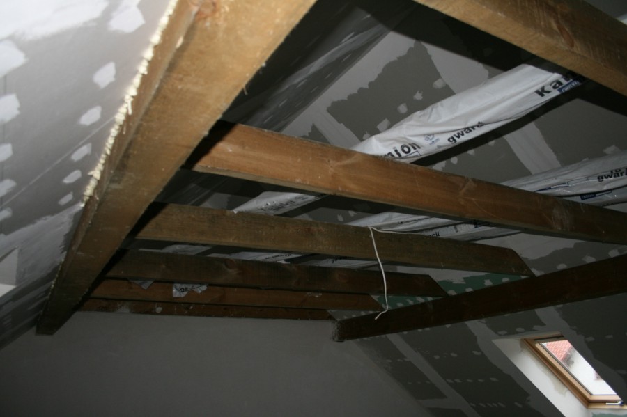

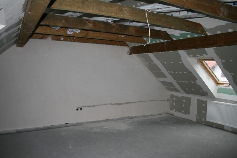

Własnie podjąłem decyzję, że przenoszę swój system z salonu (o zupełnym braku symetrii) do oddzielnego pomieszczenia - dotąd niewykorzystywanego. Pomieszczenie ma 34 m.kw. w podłodze i skosy po bokach od wysokości 1m do samego szczytu (bryła namiotu). Podstawa zbliżona do kwadratu. Na wysokości ok. 2,20 m są poprzeczne belki - elementy konstrukcji dachowej.
Własnie planuję remont i chciałbym przy okazji dokonać lekkiej adaptacji akustycznej. Wstępnie już zdecydowałem, że do wysokości 1m będzie boazeria z pionowych desek, a powyżej (na skosach) jakaś mocno chropowata powierzchnia, coś a'la baranek. Ściany szczytowe - przód i tył - zamierzam wykleić płytą korkową. Upatrzyłem sobie korek, który ma bardzo chropowatą, nierówną powierzchnię i jest woskowany, aby nie łapał kurzu. Jest trochę drogi (48,- zł/m.kw.), ale nie będzie tego aż tak dużo.
Myślę, że zdecyduję się na jakieś ustroje akustyczne, albo przeszkody, w miejscach pierwszych odbić. No i coś bym chciał ustawić w narożnikach za linią kolumn.
Zrobiłem kilka fotek, które wkleję. Będę bardzo zobowiązany za jakieś sugestie bądź uwagi. Mogą być krytyczne... a w zasadzie powinny być ... :-)
Jedyną rzeczą, którą na razie zrobiłem w celu uzyskania lepszych warunków, jest pociągnięcie oddzielnego przewodu elektr. od szafki z bezpiecznikami. Prąd nie będzie więc zakłócany pracą innych urządzeń domowych. Oto fotki:

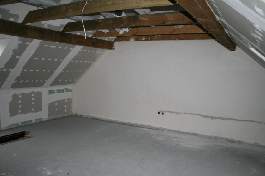

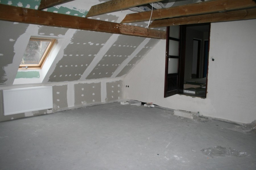

Pod drzwiami będą trzy drewniane stopnie. I jeszcze trzy foty:

Od siebie dodam że po wykończeniu i w miarę odpowiednim zaadoptowaniu tego pomieszczenia przeżyjesz szok jak bardzo dźwięk może ulec poprawie za sprawą zmiany akustyki i geometrii pomieszczenia,bardzo dużo pozytywnego wniosą skosy dachowe,wiem to bo sam zrobiłem taką przeprowadzkę dwa miesiące temu i oprócz lepszej akustyki zyskałem jeszcze święty spokój od reszty domowników,co też jest ważne.
Dzięki za motywujące słowa. Za trzy dni zabiera się za to ekipa. Najpierw oczyszczenie i polakierowanie belek, potem struktura na skosy, korek na ściany szczytowe, boazeria dookoła, a na końcu podłoga. Za dwa tygodnie planuję wstawić sprzęt i posłuchać tego "na surowo", po czym wezmę się za jakieś ustroje i to chyba będzie najtrudniejsze zadanie. Na ścianie za kolumnami chyba powieszę jakiś gruby gobelin. Oczywiście gdzieś muszę umieścić półki z płytami.
Zasugerowałbym kilka rzeczy...
Te drewniane belki wyglądają bardzo obiecująco, nieregularność powierzchni to jest akurat rzecz pożądana. Stąd rozważyłbym takie przyczepienie do ściany tych płyt korkowych, żeby tworzyły "powyginaną" powierzchnię, jaką można często zaobserwować na salach koncertowych (dla przykładu).
piękna ściana na ostatnim zdjęciu - IDEAŁ pod EKRAN do KD
- wiem wiem - miało byc do czego innego -
ale szkoda nie wykorzystać :))) - moja sugestia
- zaplanuj przewody do podwieszenia projektora na suficie
- na razie może nawet same rury - jakieś peszle
- tak żeby zmieścić HDMI VGA prąd i kable do efektowych głośników
- żeby w przyszłości nie rzeźbić w G... :)))
za rok - dwa projektor fullHd będzie za 3 - 4 tysiaki
i szkoda nie wykorzystać możliwości...
zazdrosze takiego wolnego pomieszczenia :)))
- i stereo i kino D. może byc w najlepszym wydaniu!!!

z ustrojami wstrzymałbym się do czasu ukończenia pokoju i przetestowania akustyki. Zrezygnowałbym też jak na razi z korka, zawsze zdążysz to przykleić, na początek zostawiłbym ściany (szczytowa i ta z drzwiami) takie jakie są (oczywiście pomalowałbym na kolor pasujący do reszty. MAsz sporo skosów w regipsach za którym jest wełna. Dla basu nie stanowi to przeszkody więc efekt będzie taki że sporo tego basu pochłonie wełna za tymi regipsami. Dla tego zostawiłbym resztę, "twardych" ścian i podłogi dla jakieś akustycznej równowagii. Nie można wszytkiego pochałaniać jak i nie można wszytkiego odbijać czy rozpraszać (jak w komorze bezechowej), musisz zachować równowagę. Ja po wykonanoiu grubych robót sprawdziłbym co się dzieje z akustyką i dopiero coś dokładał, zminiał.
Co z podłogą? Czy będzie tylko wylewka jak widaći na to wykłądzina? Czy jakiś parkiet, kafle, panele? To co znią zrobiśz również wpłynie na efekt końcowy.
Ustroje naprawdę zostawiłbym na koniec jako element dostrajający. Przy tych kartongipsowych skosach raczej nie powinno byćproblemu z midbasemi niższym basem, jak już może się wręćz okazać że brakuje mu trochę wypełnienia, ale to oczywiście spekulacje, zrób i zobacz co się dzieje i na razie nie kombinój z elemntami które jeszcze dodatkowow będą pochłaniaćten zakres.
POwodzenia.

Z ustrojami się oczywiście wstrzymam do odsłuchu. Co do okładzin korkowych, to nie spodziewam się, aby pochłaniały one niskie częstotliwości. Jeżeli chodzi o podłogę, to pomiedzy kolumnami a miejscem odsłuchu będzie gruby dywan. Nie wiem, czy to co będzie pod nim ma jakieś istotne znaczenie...
