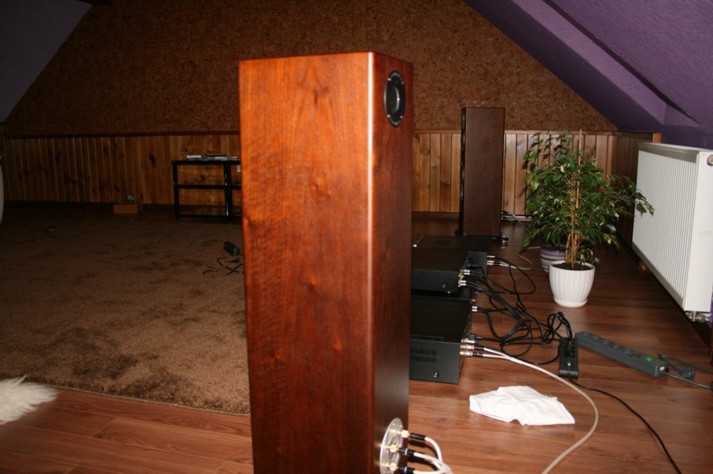

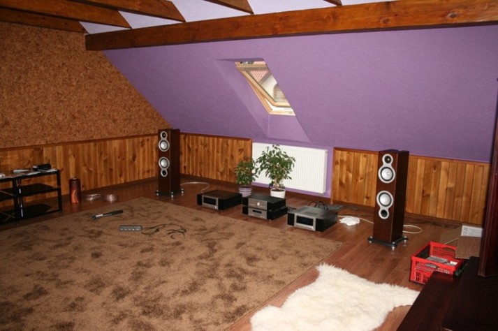

Dzięki za radę, choć przymierzałem się do tego. Głośniki 3,30 m od siebie, 1,10 m od ściany, kanapa 1,10 m od ściany tylnej. Wszystko się poprawiło. Nie sądziłem, że tak dużo można poprawić odpowiednim ustawieniem. Sprzęt stoi na podłodze, półka na kolcach jest niepotrzebna, listwa marki EVER (w pośpiechu) antyprzepięciowa od komputera. Trochę tylko zbyt dużo jest średnich tonów, trąbka strasznie kłuje w uszy, jest nie do wytrzymania. Bez ustroi pochłaniających ten zakres się raczej nie obędzie, ale może to się zmieni jak trochę zagracę pokój.
Pod głośniki chcę jeszcze podłożyć granitowe płyty. I może je dociążę 20-kg ciężarkami.

ad. 1. Podłoga: 6,20 m x 5,70 m, wysokość max.: 3,60 m
ad. 2. Nie wiem, czy się dobrze zrozumieliśmy - ja nie miałem problemu z nadmiarem basu, lecz z jego niedoboram w miejscu odsłuchowym. Wygląda na to, że pomieszczenie posiada miejsca, w których długie fale się dodają i te, w których się znoszą. Mniejsze znaczenie dla niskiego zakresu ma chyba ustawienie kolumn, za to kolosalne - lokalizacja miejsca odsłuchowego.
Płyta gipsowo-kartonowa jast standardowa, za nią bardzo gruba warstwa wełny - z tego co pamiętam to ok. 40 cm, a na zewnątrz dachówka ceramiczna, czyli ciężka i gęsta. Nie wiem czy to ma znaczenie, choć podejrzewam, że np. blachodachówka byłaby mniej korzystna ze względu na mniejszą sztywność dachu, no i hałas podczas deszczu...
Nie przesadziłes z tymi 3,30 m pomiedzy kolumnami?
szczerze mówiąc to jakoś nie wydaje mi się żeby te hektary niezagospodarowanej powierzchni w połączeniu z korkiem dały dźwięk jaki oczekujesz
Ten strych jest bardzo fajny i mógłby wyglądać jak spełniony sen architekta, a przez ten fiolet i korek...
Ja nie rozumiem w ogóle idei kolorystycznej tego pomieszczenia. Dla mnie ono jest niestrawne.
oldbeat
jak dla mnei 3,30 to za duzo, powoduje to ze kanapa tez jest za daleko, za blisko tylniej sciany gdzie najczescie podbijany mocno jest bas. Kolory , wystroj itd.. jak kto lubi:)
Bardzo orginałnie zagospodarowany strych. Widać tutaj w zasadzie wszystkie "standardy forum". Forumowicze mają trochę zastrzeżeń do odległości. jJest to dla nich pewien szok. Na codzień przywykli do małych klateczek, a tutaj 3,3 pomiędzy kolumnami. Nie mieści się w wyobraźni. ale to dobrze. Wystarczy raz pójść do filharmonii lub na jakiś inny koncert i pomieszczenie zacznie się wydawać cały czas za małe.
Podoba mi się ten pomysł z korkiem. Szkoda tylko, że w czasie realizacji zmieniono koncepcję. Ale tak czasami bywa.
Pozazdrościć możliwości lokalowych!Oprócz tego co zaproponował Stempur,ja bym spróbował kolumny z metr do przodu,z pół metra bliżej siebie,i kanapa z metr do przodu (nie wiem,jaka odległość miejsca odsłuchu do bazy).Jestem pewien,że będzie lepiej,i pojawi się mnóstwo powietrza i hektary przestrzeni w muzyce.
