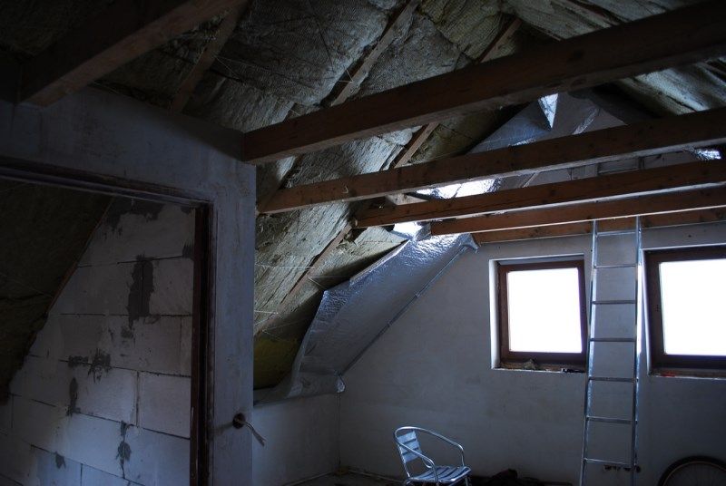

Dzięki podpowiedzi L3VY przeklejam tutaj, bo to bardziej odpowiedni wątek.
Podpinam się pod temat.
Powoli(jak finanse pozwalają) wykańczam pomieszczenie hobby nad garażem.
Jest to poddasze o wymiarach 580x980x300 cm.
Najbardziej mnie nurtuje kształt przyszłej łazienki - zostawić tak jak jest czy ściąć róg ?
Czy leci z nami akustyk?
Jak widać jestem na etapie założonej izolacji.
Zostaje wybór materiału na skosy i podłogę(najchętniej deski).
Radziłem przeczytać tą część dotyczącą przygotowania pokoju Marka B. pod odsłuch, a nie by przenosić wątek.
Ja radzę zrobić pełnowymiarowa łazienkę, a z kolumnami przenieść się na prawą stronę od klatki schodowej (dolna część rysunku) i najlepiej odgrodzić to ścianką.
Jak ktoś ma inne pomysły (może lepsze) to proszę pisać.
Pozdrawiam Mirosław Andrejuk
Czytałem, ale nic z tych przygotowań Marka nie nie ma zastosowania w moim przypadku(chyba, że na etapie wykończenia i ustrojów).
Marek miał już zbudowane poddasze.
Ja jestem krok przed...
Poza tym miło się czyta "naładowane" treścią wątki "sprzed lat"
PS; L3VY - dziękuje za wszystkie uwagi i propozycje.
I czekam na więcej:)

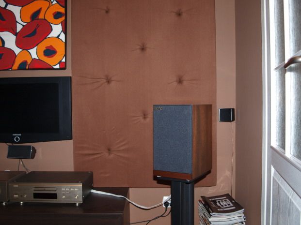

Ja akustykę pomieszczenia poprawiłem w ten sposób (zdjęcia). Polecam pobawić się trochę, bo słuchanie muzyki w pomieszczeniu przed i po wytłumieniu to zupełnie inna bajka. Poza panelami na ścianie za kolumnami mam jeszcze regały z dużą ilością książek. Naprawdę muzyki słucha się teraz przyjemnie.
Ok. widziałem te zdjęcia w innym wątku. Chodzi mi o szczegóły techniczne, jakie wymiary (szczególnie grubość), jaki typ wełny itd.

Przyjmij minimum grubości 5 cm. samego materiału tłumiącego.
  • Użytkownicy+
W moim pierwszym wpisie jest link do wełny 15cm grubej i taką chyba zastosuje. Kwestia jeszcze jej gęstości i wymiarów. Myślę, że 1x1m wystarczy.
Wymiary moich paneli to 2 metry na 1 metr i środkowy panel 1 metr na 0,7 metra. Grubość paneli 6 cm. Panele są obszyte tkaniną pod kolor pomieszczenia. Zanim je obszyłem używałem ich w postaci surowej, ale wyglądało to średnio. Moje zdanie pewnie podzielicie: nie warto inwestować w markowe panele, warto zrobić to samemu, a efekt będzie ten sam i satysfakcja.
