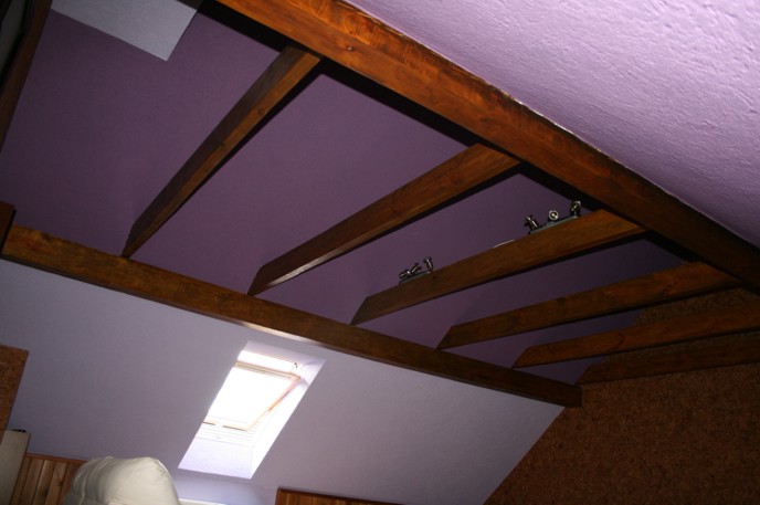

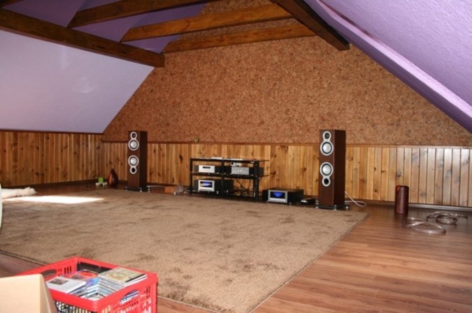

Zrobiłem już co nieco, podłączyłem sprzęt (na razie tylko cd) i mam poważny problem z niedoborem niskiego basu. Stereofonia i przestrzenność jest bardzo dobra. Wysokie tony – ideał, średnich trochę za dużo i w miejscach pierwszych odbić przyda się pochłanianie.
Kolumny potrafią zejść naprawdę bardzo nisko, a w tym pomieszczeniu prawie nie słyszę kontrabasu. Kombinowałem z ustawieniami i nic. No chyba, że stanę sobie pod tylną ścianą – wtedy basu jest sporo, ale kiepskiej jakości, reszta zakresu również. Wygląda na to, że bas mocno ucieka przez niezbyt gęste płyty g-k i wełnę, która jest bardzo gruba, kilka warstw, łącznie chyba ze 35 cm, co by ciepło nie uciekało.
Jest to sytuacja nie do zaakceptowania, a ja nie za bardzo mam na to receptę. Gramofonu nawet jeszcze tu nie wstawiłem, w tym „stanie akustycznym” byłoby to nieporozumienie. Najprawdopodobniej nie obejdzie się bez interwencji specjalisty z przyrządami. Dołożenie subwoofera byłoby dla mnie chwytaniem się brzytwy przez tonącego. Mam nadzieję, że uda się uniknąć tego czarnego scenariusza…
Wstawiam kilka zdjęć.

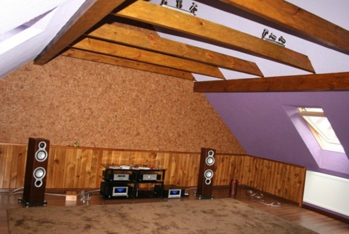

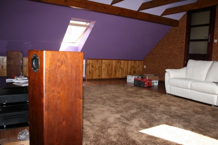

kolejne fotki

Wszędzie jest nienaturalnie mało basu - oprócz miejsca za siedziskiem. Te kolumny naprawdę dobrze reprodukują niskie częstotliwości. W poprzednim pomieszczeniu były bardzo niskie zejścia kontrabasu, teraz w ogóle prawie nie ma tego instrumentu, a wiem, że powinien być.

No właśnie nie wiem, ile jest w tym winy podłogi. Wykładzina jest grupa i na filcowym podkładzie (Komfort) ale nie jest zbyt gęsta. Pod nią i na około panele. Nie wiem czy wszystko nie powinno być przykryte wykładziną.

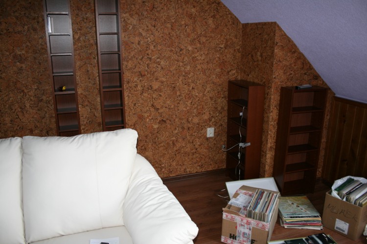

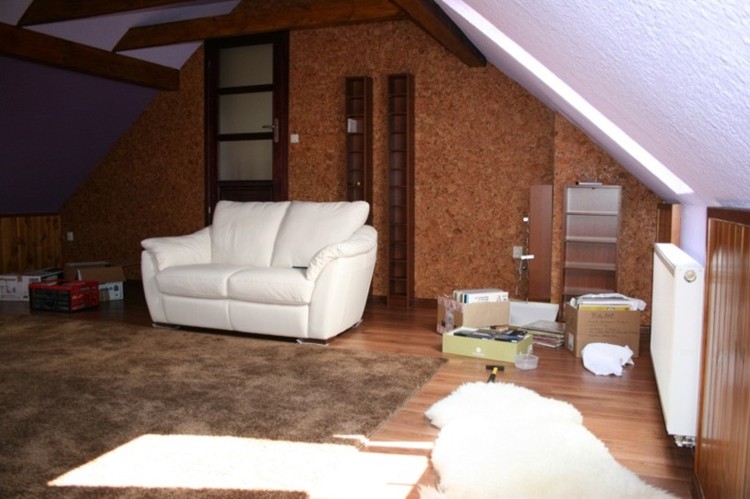

Dokładnie tak jest - rozdzielczość i szczegółowość na szóstkę, a dołu pasma po prostu nie ma. A ja lubię dźwięk z nasyconym dołem i kompletnie nie wiem co mam w tej sytuacji począć. Moja wiedza w tej materii się wyczerpała, choć na studiach miałem przedmiot pt. drgania mechaniczne i było tam sporo o akustyce :-), ale wiadomo jak to na studiach...
Póki co, jedyne moje ustroje: belki, półki na cd (już przymocowane) i schody (też przymocowane).
