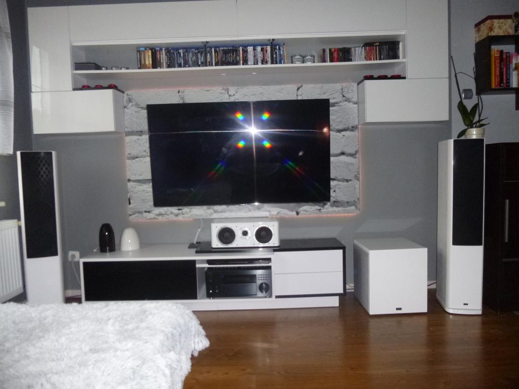

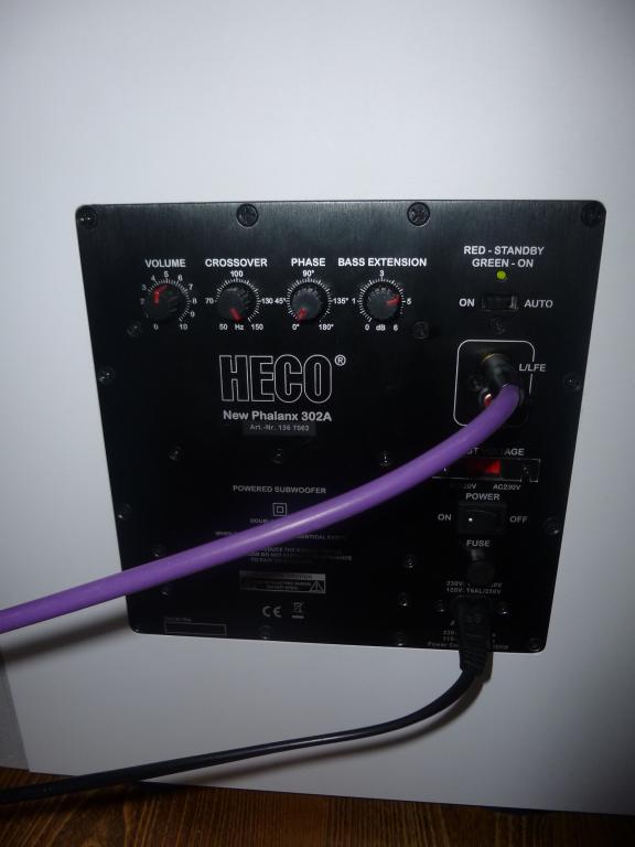

Zaloguj się, aby zobaczyć treść (możliwe logowanie za pomocą ) Białe zabawki przyjechały :) :) :) Panowie, szybkie pytania na początek :
1. W bi ampingu przewody do Onkyo podłączam do dedykowanych złącz, a wtedy głośniki do atmosa podłączam do wejść "back" ? Bo nie widzę w sumie innej możliwości... do tej pory atmosa miałem podłączone do "height", ale te wejścia są służą jednocześnie do ampingu...
2. W kolumnach jeśli chodzi o bi amping, grubsze przewody podłączam wyżej, a niżej cieńsze, czy na odwrót ?
3. Miał ktoś do czynienia z subem Phalanx 302 a ? W życiu nie widziałem tyłu pokręteł, oprócz fazy i crossover i volume, jest jeszcze "bass extension" - jak to wszystko wyregulować ???
Liter, dobry wybór :)
Dolne terminale w kolumnie to niskie tony.
Mam nadzieję że dobry... jak to jest z tym subem ? Jak to wszystko ładnie "wyregulować" żeby było ładne czyste, mocne "walnięcie", ale żeby nie dudniło ? No i jak to jest z tym bi amping i atmos jednoczesnie ?
Co do suba to nie wiem do czego jest ten dodatkowy potencjometr.Zapytaj S4home.
Co do Bi ampingu to zawsze wykorzystuje się końcówki od surround back, także te od Atmosa zostają wolne.
Jaki masz amplituner?
Mam Tx Rz 800 i oznaczenie do bi ampingu mam przy "high"... nie wiem w takim razie czy mogę tam jednocześnie podłączyć jeden przewod z frontów i górne od atmosa...
Tak to dokładnie wygląda...
Faktycznie w tym Onkyo jest pod High, dziwne.
Z ampli z którymi miałem styczność zawsze było pod surround back.
Podpięcie frontów i Atmosa jednocześnie jest nie możliwe, ponieważ fronty będę dostawały dźwięki przeznaczone dla efektu atmos.
Patrzyłeś w menu ampli czy możesz przypisać końcówki pod amping?
Czemu chcesz przednie kolumny podpiąć w bi?
To i tak nic Ci nie da.
"Możesz jednocześnie podłączyć oba głośniki tylne i głośniki podwyższone, lecz dźwięk może być przesyłany tylko przez jedne z nich w tym samym czasie" - z instrukcji obsługi RZ800/RZ900. Nie wiem więc, czy nawet gdyby bi-amp był pod terminalami "back", czy to by pomogło na jednoczesny bi-amp i atmos. Natomiast również nie jestem przekonany, że bi-amp jest tu specjalnie konieczny - RZ800 ma przy 8 Ohmach 135W, i nie brak mocy jest tu słabym ogniwem dla jakości dźwięku. ;) W pierwszej kolejności - najsłabszym ogniwem będą fabryczne zworki terminali w kolumnach.

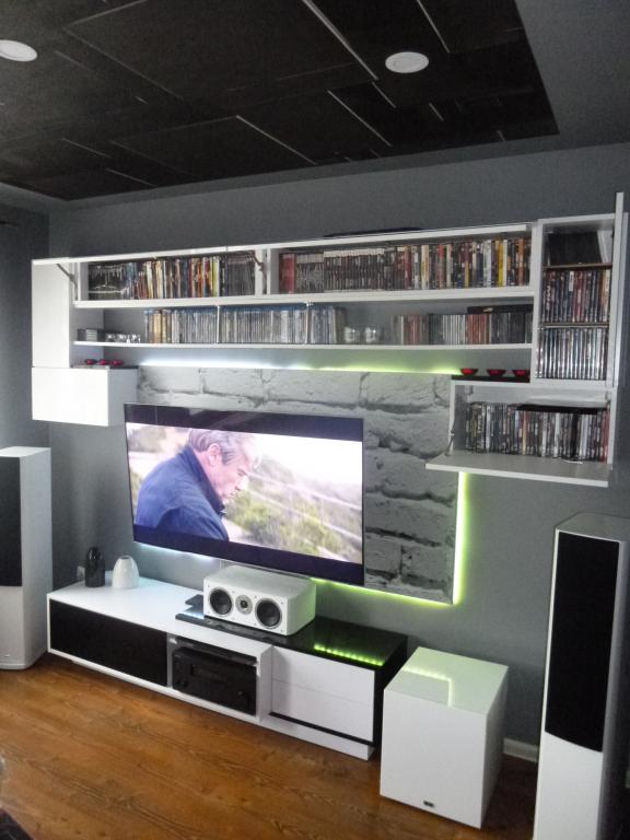

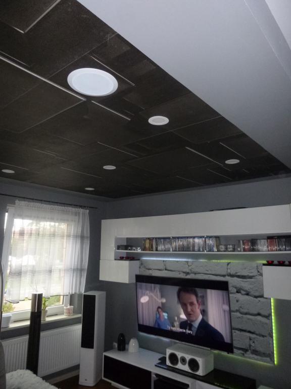

Zabawki rozpakowane i ustawione :) Pierwsze wrażenie po kalibracji - coś jest nie tak :( Po subie spodziewałem się "trzęsienia ziemi", tymczasem jest średnio... muszę pokombinować z ustawieniami... Przesiadłem się z QQ 6000 i Energy Power sub, teraz jest Heco wraz z sufitowymi od magnata (taki trochę pseudo atmos, ponieważ nie były one przeznaczone jako instalacyjne ;) ja natomiast "zabudowałem" je w suficie) więc mam 5.1.2 :) Wszelkie porady i wskazówki mile widziane :) Małe pytanko do użytkowników Onkyo - stosujecie u siebie "phase matching bass" ? Jeśli tak, to na jakiej zasadzie ?
Zdecydowanie kombinuj z kalibracją i ustawieniami. Jako świeżak nieobeznany miałem ten sam problem na początku, sub też wydawał się niemrawy, dopiero kolejne kombinacje z ustawieniami pozwoliły mi uzyskać dobry efekt, choć jeszcze nie zakończyłem poszukiwań :)

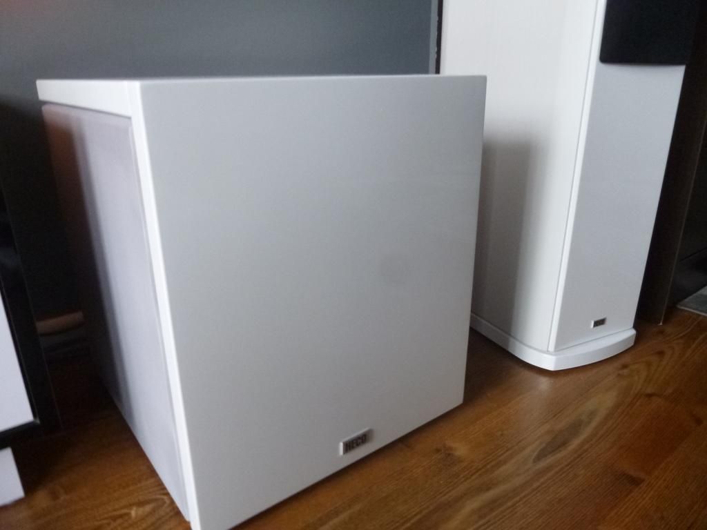

Żonka stwierdziła że czarne lepiej by pasowały, bo teraz to jak w gabinecie lekarskim, ale wiadomo jak to kobieta - nie zna się ;) co do wrażeń z odsłuchu to spodziewałem się "efektu zbierania szczeny z podłogi" bo przesiadce z poprzedniego zestawu, ale troszkę chyba za dużo wymagałem... mam nadzieję że jak wszystko ładnie wyreguluje to będzie "wow" ;) :) nie wiem co robię źle z tym subem - połączony tak jak na zdjęciu powyżej, w ampku wszystkie kolumny na 80 Hz, sub na 120 Hz, faza na 0... kiedy załączam "phase matching bass" to sub zaczyna "dudnić", gdy wyłączam to basu z kolei za mało... dużo jeszcze kombinowania mnie czeka :( jakieś rady koledzy ?
Trza było kupić innego suba z tych jednej marki tak to wychodzi jak i z marketu . No faktycznie żona ma racje biały sterylnie wygląda ale to kwestia gustu
Nie bardzo rozumiem o co Ci chodzi ??? To dobry, mocny sub - po prostu muszę go dobrze ustawić, wyregulować itd. Tak mi się bynajmniej wydaje :)
to że mocny to nie znaczy że nisko zejdzie i będzie grać czystym basem sub przeważnie dokupuje się inne firmy niż kolumny o to mi chodziło nie miałem nic złego na myśli kolego.Ale tak jak piszesz wyreguluj go wtedy opisz wrażenia
