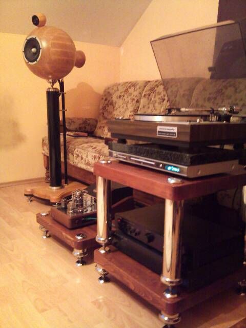

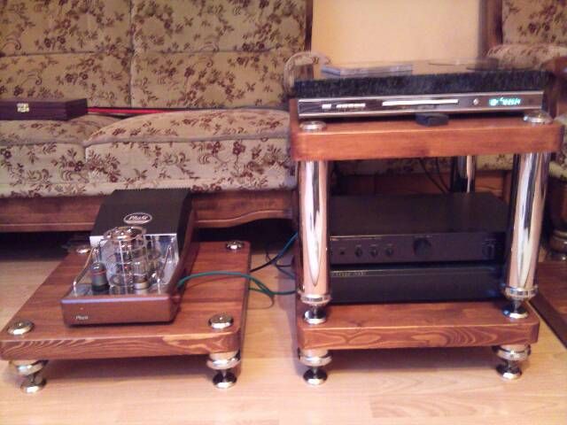

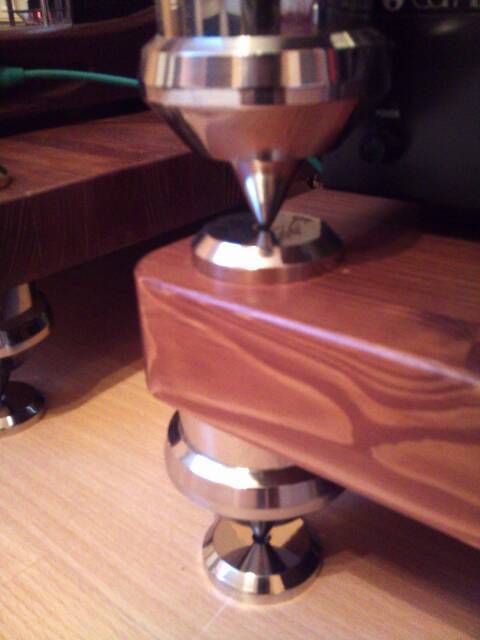

Mój stolik diy i platformy pod monobloki (jeszcze prawa nieskończona).

pięknie to wygląda!
Zastosowane drewno (sądząc po słojach) to sosna, świerk?- jeśli tak, to okrutnie trzeba uważać z przestawianiem sprzętu - łatwo się rysuje i wgniata.
Ale robota I-sza klasa:)
Jest wpływ na dźwięk?

Jaka jest grubość blatu i fi nogi?
Blat ma 55mm, grubość rur to ~70mm. Rury są zasypane piaskiem, na wcisk spasowane z toczonym kolcem.

Drewno miało być miękkie (lepiej tłumi drgania), a koszty innego niż sosna byłyby duże.
Fajnie że Ci się podoba.

A wpływ na dźwięk?
Też przymierzam się do zrobienia platformy i zastanawiam się nad położeniem na samej górze 0,5 cm warstwy korka, bo drewno i sklejka ( jak już wcześniej wielokrotnie było pisane) przyjmuje i rozprasza drgania a korek je łagodnie wytłumia..
Tak czy siak - warto sprawdzić.

Czy koncepcja tego stolika od początku była taka, że przód jest tak wąski, że sprzęt na dolna półkę wsuwamy boczną stroną?? Trochę to dziwne dla mnie, a może zmniejszenie powierzchni stolika ma istotny wpływ na dźwięk?
