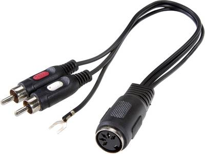

Koledzy, możecie mi pomóc znaleźć jakiś namiar na coś takiego jak na zdjęciu?.
I drugie pytanie, te widełki to muszę jakoś przyczepić do obudowy Qutesta? Nie za bardzo jest jak to zrobić chyba, że taśmą....

Dzięki. Może ta osoba z allegro, która robi te kable coś wymyśli jak podłączyć Qutesta do SN3 tak, żeby nie było tego przydźwięku, które wprowadza Qutest.

Adam przydźwięk wynika z braku uziemienia qutesta,
wez kawałek kabla i zewrzyj obudowe bnc qutest z miejscem do uziemienia w naim i zobacz czy jest przydźwięk
Lub obudowe gniazda din w naim z naim ground

Tylko to działa. No nic muszę jutro kupić jakiś kawałek twardszego kabla i zmajstrować dwie pętelki...
A to nie uszkodzi mi pieca?

Lepiej kup najtanszy wtyk din 5 męski i kabel do obudowy we wtyku przylutujesz, nie rozepnie się i zwarcia nie zrobi

Powszechna praktyka z tego co wiem, nie słyszałem przy tym, żeby ktoś uszkodził w ten sposób wzmacniacz.
