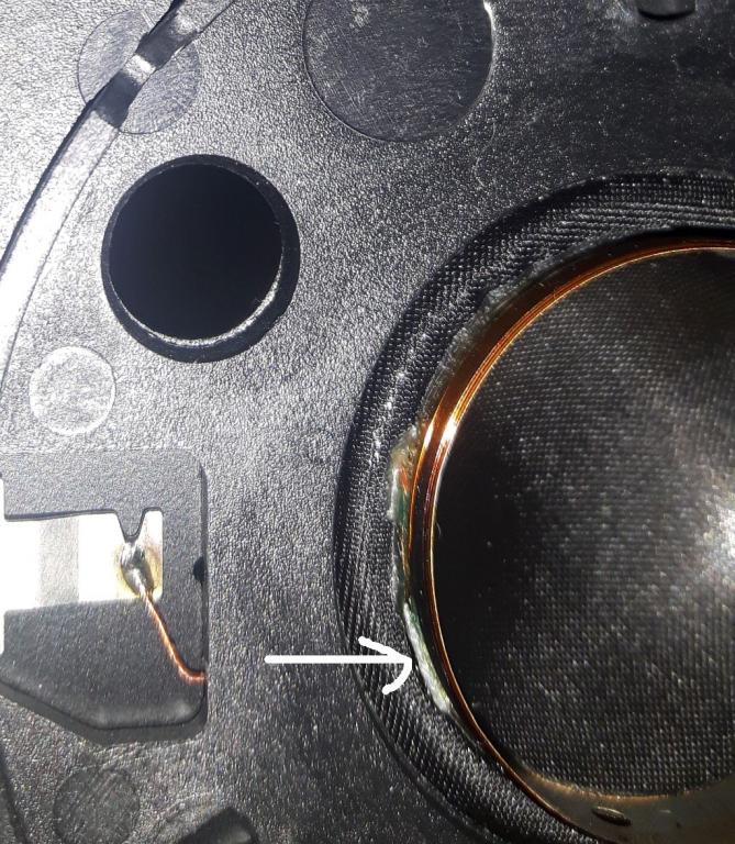

I sprawa najważniejsza .To ta membrana pokazana na filmie jest inna ,widocznie najnowsze modele tweeterow Dynaudio są podatnijesze na przywrócenie ich do pierwotnego stanu ,przypominają podatność Morela ,czyli łatwiejsze do przywrócenia ich do pierwotnego stanu . Tych głośników naprawiłem ze 100 więc na starszych modelach głośników Dynaudio nie próbujcie tego zabiegu na pewno nie odkształci się idealnie . Należy także pamiętać że membrana jest tekstylna powlekana kilkanaście razy (jak to podawali konstruktorzy Dynaudio) substancjami tłumiącymi rezonanse,one także nadają cechy brzmieniowe kopułce ,a po czasie substancje takie (10 lat ,15,20 i w górę) zasychają ,czyli jest twardsza membrana .Nie odkształci się tak samo jak nowa .
I najważniejsza po najważniejszej kwestia .Drut Dynaudio to drut aluminiowy ale łączony z miedzianym wyprowadzeniem do cewki (każdy model od D28 do Esotarów) ) ,drut jest zgrzewany w miejscu ze zdjecia nr 2 .Świerzy drut jest elastyczny ,stary nie ,proces chemiczny utlenia miedz i aluminium ,jak ruszycie w miejscu zgrzewu przestanie grać ,a polutować aluminium z miedzią nie polutujecie ,jak wiadomo miedzi z aluminium polutować się nie da .

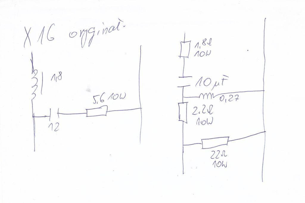

Ostatnio trochę pogrzebałem w lampie a teraz w X16, zbocznikowałem kondensator w torze tweetera który tam wcześniej wstawiłem a więc jantzen superior 10uf małym 0,22 uf mundorf supreme. Więc wartość dodana poniżej 5% tolerancji oryginalnego który tam siedział Bennica. Mimo że to tylko ponad 2% tamtego kondensatora zmiana prezentacji dźwięku jest zaskakująca, zdawałoby się tor w tweeterze a zmiana prezentacji jakby obejmowała prawie całe pasmo. Jeszcze się formuje,dźwiek bywa zaskakująco wyartykułowany, pełniejszy, powiedziałbym że nawet spójniejszy. Polecam sprawdzić, nie wiem jaki efekt łączony jest z oryginalnym benniciem który moim zdaniem zamazuje górę.
arcam 23t > synthesis ensemble el84 > excite x16 (mod.)

to jest kond na 1 rząd, do filtru ?
Elektrycznie to II rząd filtru ,w tym modelu X16 tweeter jest mocniej obciążony ,podział pasma wypada niżej niż w wielu innych podstawkowcach Dynaudio wykorzystujących midwoofer 15 lub 17cm . W tym przypadku midwoofer jest zupełnie inny ,cewka ma wymiar 38 mm . To ciekawy głośnik zniknął z oferty kolumn Dynaudio .
Dodam iż tweeter w X16 ma klasyczną dla Dynaudio rezystancję cewki 5,2 ohma , mierzyłem.
Ta gałąź wysokotonowa bardziej pasowałaby to tweetera z Audience 5 , (MD100) on był 4 ohmowy .
