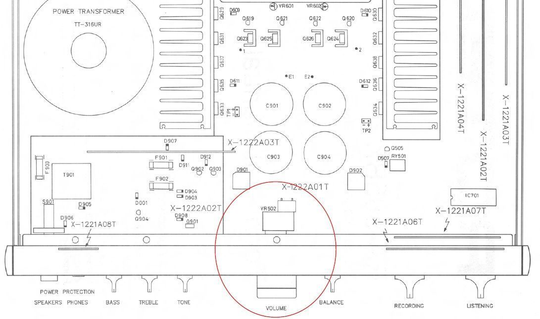

Koledzy jaki model potencjometru "siedzi" w gałce głośności ra 985 i gdzie go kupić ?

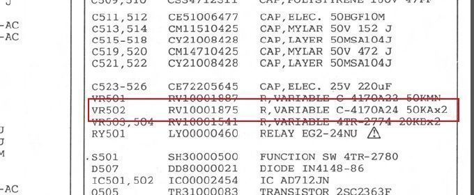

C-4170A24 50KAx2, czyli logarytmiczny (charakterystyka C) stereofoniczny (x2) 50kOhm (KA) zmotoryzowany (z silniczkiem), bodajże czarny Alps o szerokości 24mm (A24) - ogólnie po modelu raczej takowego nie znajdziesz, bo wyszły nowsze (Chińskie - nie mające napisu "ALPS JAPAN") zamienniki, ale w/w dane powinny wskazać, co zapasuje. Gdzie - na Alledrogo, albo musisz dobrze przeszperać net (wtedy znajdziesz 2x/3x taniej).
jakiś Alps, tyle tutaj fachowców jest na forum a nikt nie potrafi odpowiedzieć ?
Wystarczy zajrzeć do ogólnodostępnej serwisówki lub (UWAGA - ingerencja w integralność konstrukcji :D) pod pokrywę wzmacniacza... nikt na pamięć nie zna każdego podzespołu każdego modelu, a jak się ktoś nie zaprzyjaźnił ze śrubokrętem (choć jeśli ktoś chce wymieniać potencjometr to chyba umie się nim posługiwać...) to zawsze można obejrzeć w necie całą gamę rozbieranych fotek tego modelu...
