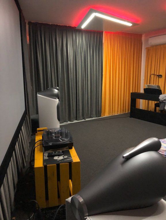

Hejka,
chcialem sie przyłączyć do pogaduch. od roku mam okazje delektowac sie 803 d3, ale wciaz są tematy do odkrywania. Stoją sobie spokojnie mniej wiecej tak:
Żródło to streaming z tidala lub CD-T Cirrusa. Hegel ma dobrego DAC'a wiec nie kombinowałem wiele wiecej.
Od zakupu podokładałem co ciekawsze kabelki (głosnikowe, zasilające i coaxiala do CD), listwe sieciową i pojawił sie ciekawy efekt: minaowicie w czesci nagrań ukazuje sie cos czego nie było wczesniej,  czyli wibracje powietrza przy kilkudziesieciu Hz (zaczyna sie tak od 25 Hz). Ma sie wrażenie ze ściany drżą, że grzmi na zewnątrz. ale wystarczy odejść 5 metrów na bok i ten efekt znika (wiec sąsiedzi nie słyszą mam nadzieje tych gromów).
Dodam ze, wcale nie trzeba rozkrecać wzmacniacza, a i  ten pogrom zupelnie nie zakloca pozostałych pasm. Bardziej go czuć niż słychać, ale jak ktoś nie spodziewa sie to moze sie wystraszyć. spacer.png
W sumie to kapitalny i fajny efekt, ale może bardziej doświadczeni forumowicze potwierdzą, czy to czasem nie jest jakas wada (np. ustawienia).

Sa dwie opcje: 1) masz moda przy tej czestotliwosci lub 2) po wymianie okablowania twoj system zaczal grac nizej. Jesli nr 1) to zle ustawienie vs akustyka i powinienes uzyc dyfuzorow zbudowanych dla tych wlasciwych czestotliwosci. Jesli 2) to sie ciesz bo tak zostal nagrany kawalek, a ty posiadasz zajebisty, dobrze zlozony system. U mnie to sie pojawilo od kiedy wymienilem okablowanie na valhalla xlr i Audioquest Redwood. Od tego czasu do testowanie sprzetow biore cd z utworem Why So Serious z OST Dark Knight. Po 3ciej minucie pojawia sie bas ktory...czujesz. Niesamowite cisnienie w pokoju...

jeżeli wzbudza się na 25 hz to najpewniej I mod pomieszczenia
a co przedtem blokowało tę częstotliwość? I gra w jednym miejscu pomieszczenia?
jakie wymiary ma pomieszczenie?

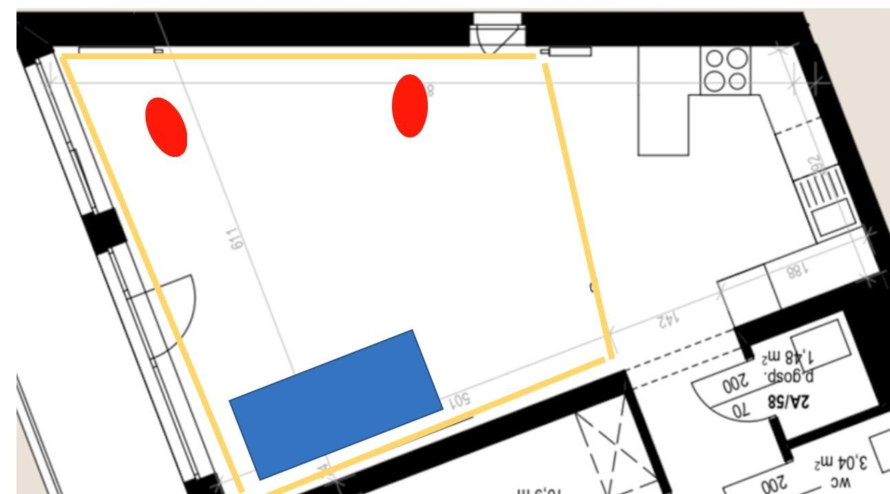

pomieszczenie jest specyficzne, i byc moze ono robi taki efekt, no ale wtedy powinien byc słyszalny w całej części a te gromy wystepują w swojej pełnej krasie tylko będąc  miedzy kolumnami.
no tak to wyglada gdyby narysować układ w przybliżeniu:
czerwone to kolumny, żółte to kotary z ciężkich zasłon (zawieszona na karniszach),  niebieska - kanapa do siedzenia)
Chodzi mi o to ze byc moze ta czesc aneksu kuchennego daje rezonans jakiś. całe pomieszczei jest dosc duże  37m2.
Ten ograniczony kotarami obszar  jakieś 8 x 6 x 5 x 5.5 m.

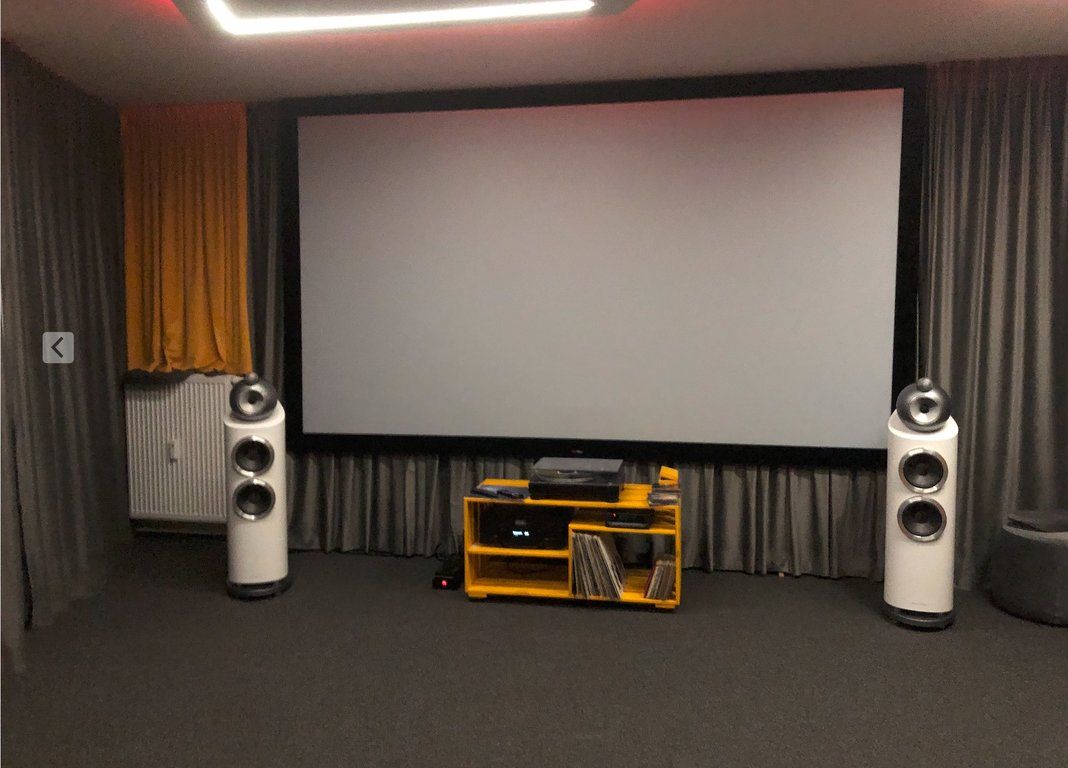

z kanapy widok taki:
Nic lepszego nie wymysliłem.
Myslałem o dyfuzorach, ale to zawsze kolejne gratki w pokoju...
