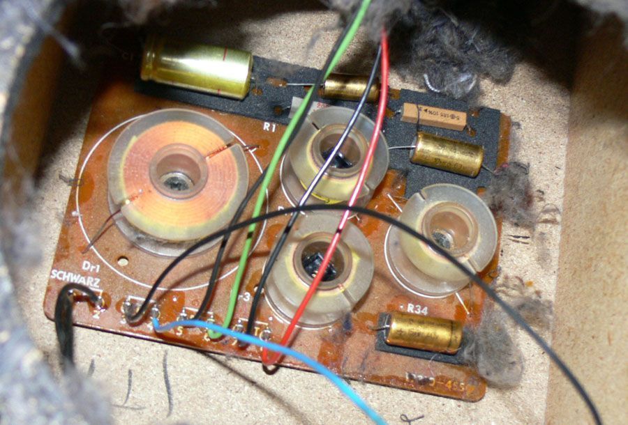

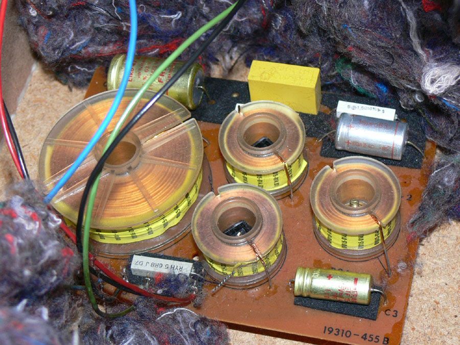

PS I jeszcze takie pytanie techniczne: dlaczego w 1500a prof głośniki maja różne impedancje? Wysokie i niskie po 4 ohm, a średnie już 7 ohm?
Jeżeli głośniki maja te same rezystancje ( opisy na głośniku ) można spróbować włożyć zwrotnice z 650 do 1500 . Nie ma pewności że będzie podobnie Głośnik niskotonowy może mieć inna barwę co ma wpływ na całość pasma , ale eksperyment może być ciekawy . Trzeba zwrócić uwagę na fazowość podpięć głośników . Najlepiej wcześniej sobie opisać , żeby można było wrócić do stanu oryginalnego w razie porażki.
Głośniki z 650 średnio tonowy i wysoko tonowy jest inny , sprawdź czy średnio tonowy ma 7 ohmów . Należałoby je też przełożyć , mogą mieć inną efektywność . zostawiasz jedynie duży niskotonowy z 1500 . Oczywiście najpierw można zobaczyć z głośnikami z 1500 . Wszystko jest zależne czy te rezystancje są takie same głośników żeby zwrotnica miała te same warunki pracy .

Niestety nie są takie same głośniki.
W 650b jest (nie prof, zwykłe):
wysokotonowy - 3,5 ohm
średniotonowy - 3,5 ohm
niskotony - 3 ohm
w 1500a prof:
wysokotonowy - 4 ohm
średniotonowy - 7 ohm
niskotonowy - 4 ohm
Co ciekawe z tyłu kolumn na tabliczkach w obu jest napisane 4 ohm.
Czy mogę sobie, ot tak, na próbę przełożyć zwrotnice? Nic nie uszkodzę?
Dla porównania zwrotnice 1500 i 650
Edytowane przez konradskala
Rezystancje są inne wiec podział się rozjedzie. Jedynie co można zrobić to zastosować zwrotnice z 650 + głośniki średnio tonowy i wysoko tonowy z 650 . W zwrotnicy od 650 zmienić elementy z niskotonowych z 1500 chodzi o elementy odcięcia góry niskotonowego . Potrzeba popatrzeć jakie są zakresy podziału . Po zmianach należałoby zrobić wykres charakterystyki impedancji w funkcji częstotliwości czy nie spada gdzieś na granicy podziału 1-2 ohm bo może rozwalać wzmacniacz .
Oczywiście obudowa od 1500
Trzeba sobie rozrysować zwrotnice które elementy odpowiadają za odcięcie niskotonowego w 1500 i 650 . Mogą mieć inny podział należy to sprawdzić . może powstać pewna rozbieżność , ale zawsze jest szansa ze będzie dobrze
Edytowane przez gregaudio
