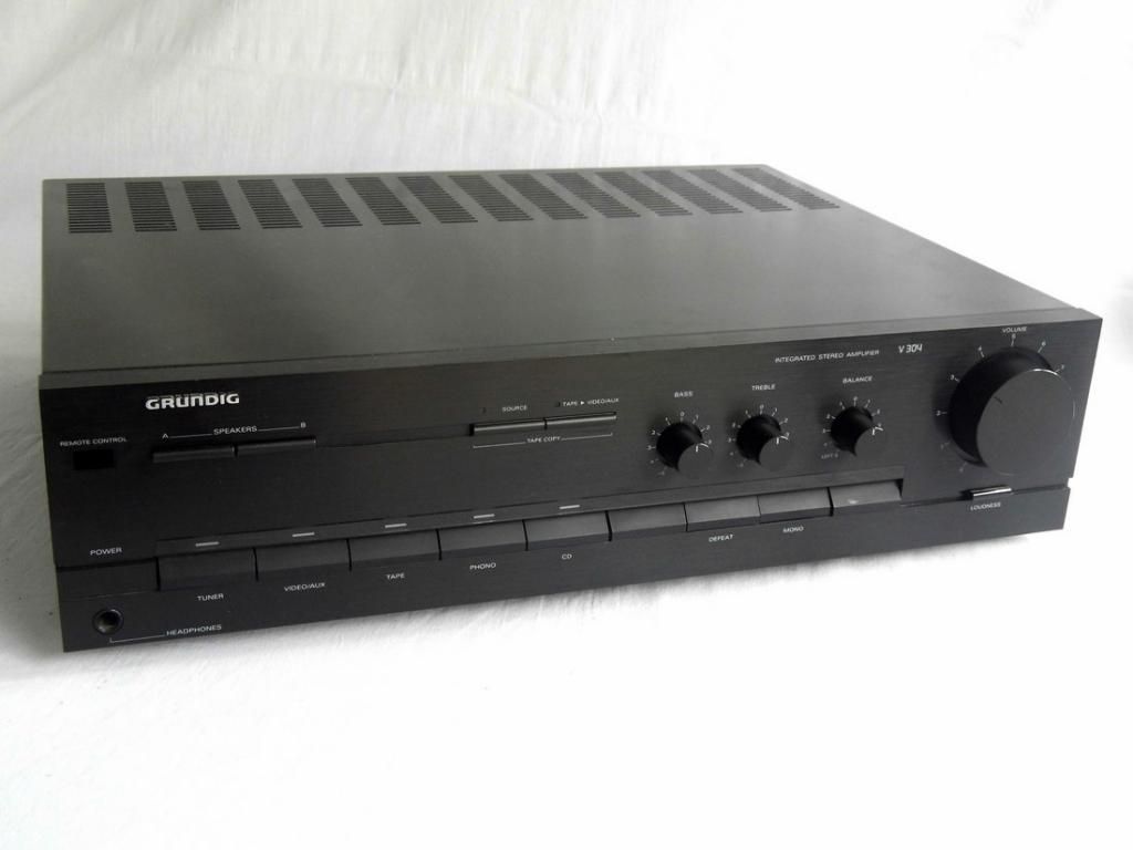

Hello, tak przy okazji - jakby ktoś miał ochotę na Grundiga V304 to niedrogo odsprzedam - wiadomości na priv.

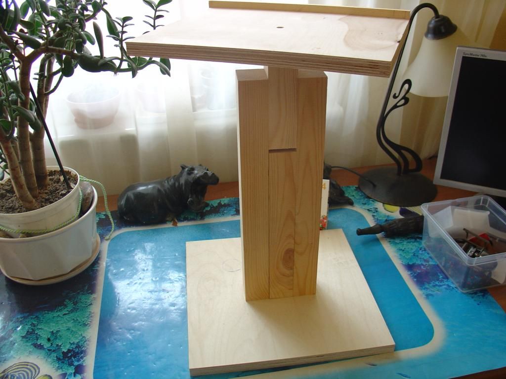

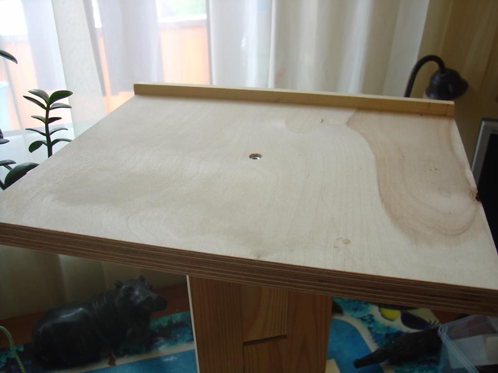

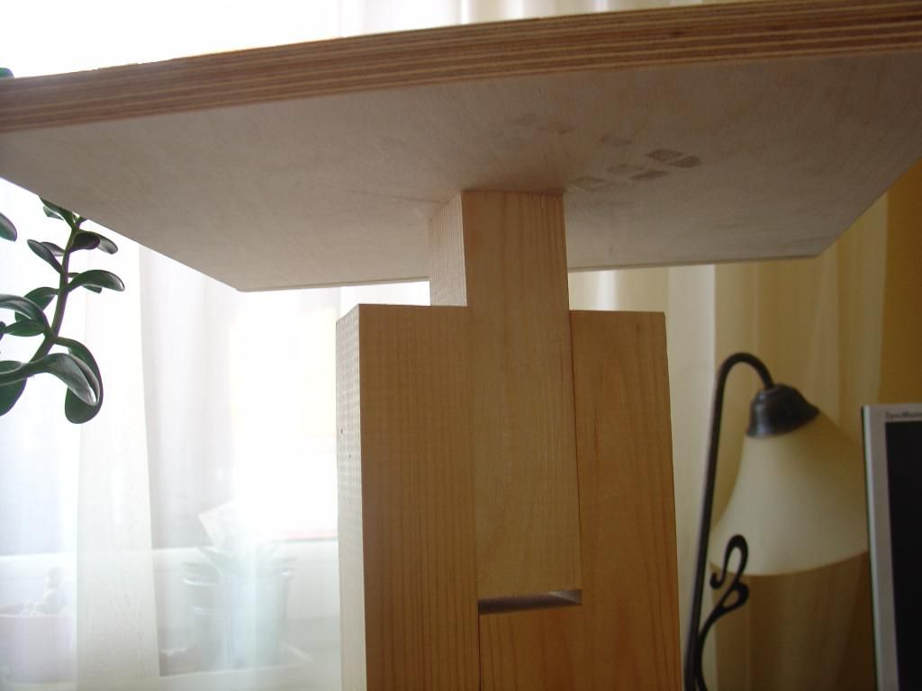

Wersja surowa standów do Box 1600.
Regulowane skręcenie górnej płyty i regulowany skos przód/tył.
Kosztowność w liroyu około 90zł.
Świetna sprawa!
Zawsze chciałem sobie sprawić coś roboczego właśnie do "szukania" odpowiedniego ustawienia skrzynek.
W jaki sposób zablokujesz odchylenie przód-tył?
Patrząc na 3cie zdjęcie:
po prawej stronie słupków znajdują się wkręty 110mm spinające krótki 15cm słupek wchodzący między 2 dłuzsze 40 centymetrowe.
W dolnej części tego krótkiego jest otwór 4.5mm pod wkręt; w górnej jest rozwiercony do 10mm przez który przechodzi wkręt ściągający 2 kawałki 40 centymetrowe - dzięki temu mam możliwość manewru o dobrych kilka stopni z odchylaniem. Popuszczam lekko górny wkręt, reguluję skos i dokręcam. Działa świetnie.
Z tyłu górnej podstawy jest jeszcze listewka zabezpieczająca przed zjechaniem kolumny - na razie stoi na gumie z motoryzacyjnego i nic się nie dzieje - gra dobrze. Za jakiś czas potestuję z kolcami.
A - skos lewo/prawo (skręcenie kolumn) reguluję popuszczając jeden konfirmat trzymający górną podstawę z krótkim słupkiem. Wolę to niż przestawianie całości.
Jak nawiercisz z boku 4 zamiast 2 otworów to będziesz miał również regulację w górę o dobrych kilka cm - w zależności od długości zastosowanego krótkiego słupka od górnej podstawy.

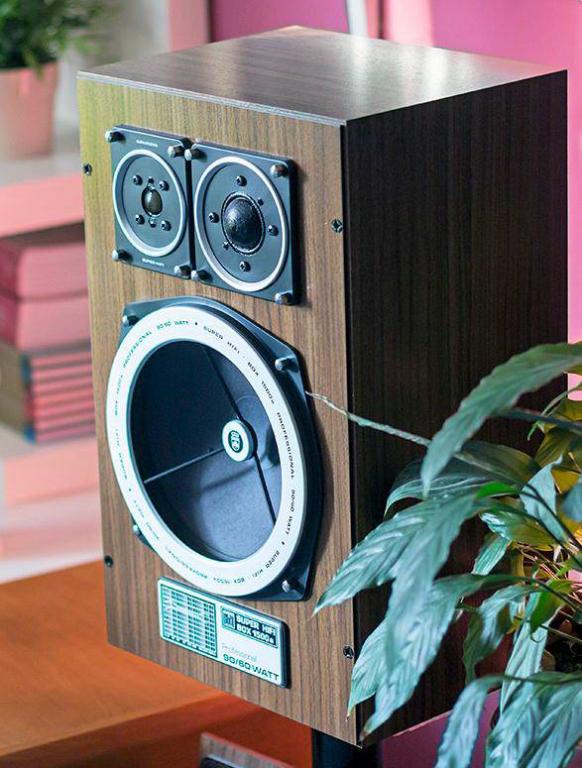

Brat (za moją namową) zakupił w zeszłym tygodniu na znanym portalu aukcyjnym parkę GRUNDIG BOX 1500 A PROFESSIONAL.
Świetne z wyglądu (foto poniżej), jednak podczas sprawdzania już u niego w domu okazało się, że w jednej kolumnie "dzwoni" kopułka średniotonowa. Słychać to szczególnie na utworach z nagranym fortepianem.
Na załączonym poniżej filmiku dobrze to słychać.
Jakieś pomysły Panowie? Bez wymiany głośnika się nie obejdzie?
Link do filmiku - http://3dmachnik.pl/Grundig/grundig.mp4

Z tego co słychać na filmiku wnioskuję niecentralne położenie cewki względem magnesu. Tez tak kiedyś miałem - głośnik dzwonił mi przy dźwiękach fortepianu. Próbowałem to jakoś ustawiać ale bez większego powodzenia. Zwoje cewki muszą idealnie pracować, niczego nie ocierając. Przewinięcie tej kopułki to ciężka sprawa, bo zastosowany drut jest nietypowego przekroju i raczej niedostępny. Szukałbym głośnika.

Szukaj na ebay'u.
Jest jedna sztuka dostępna w tej chwili w Niemczech.
http://www.ebay.de/itm/Grundig-Super-Hifi-Professional-1500-A-Mitteltoner-/251610421542?pt=Lautsprecher_Selbstbau&hash=item3a95265926
Dzięki za linka - głośnik kupiony. :)

Zdzwonienie jest spowodowane odklejeniem sie cewki od karkasu można to sprawdzić omomierzem jeżeli rezystancje są takie same w obydwu głośnikach to znaczy że niema przebicia . Jest to do naprawienia karkasy są z aluminium luźna cewka może dzwonić . Trzeba fachowca z doświadczeniem trzeba podkleić cewkę do karkasu . Jeżeli rezystancje różnią się to znaczy ze jest przypalone uzwojenia i odklejenie termiczne . Wtedy nowy głośnik niezbędny ..
