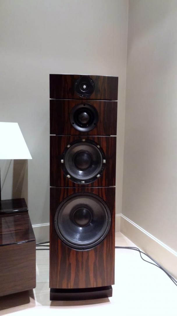

Jest to projekt Akustyka. Powstał niestety tylko w jednym egzemplarzu, zapewne ze względu na wysoką cenę i problemy z dostępnością przetworników ATC (z tego samego powodu nie można już kupić nowych AR3).
ar3 aktualnie można jak nowe z ogłoszenia chyba za przyzwoitą cenę kupic
Edytowane przez krzysiekol
Hi Emilio,
My name is Stuart and live in South Afrrica, do you know anything about the crossover for the speaker. I have the same drive units and would like to build a cmplete speaker with them. I have used GOOGLE Translate for this entire thread and I love your review of this speaker. I hope you can help me out with the design :-)
Best regards,
Stuart
