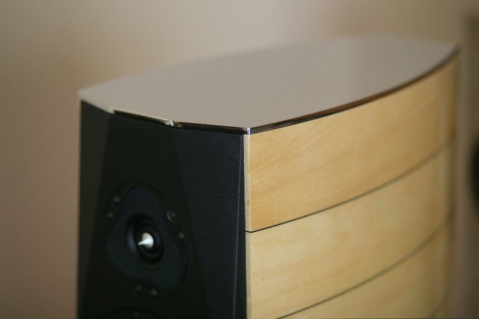

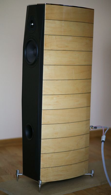

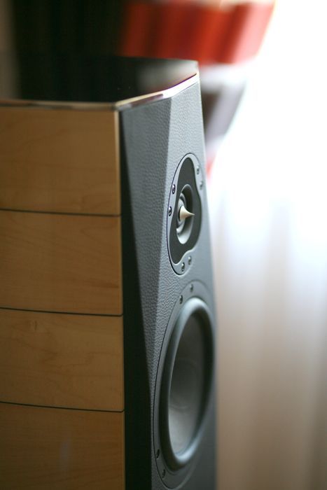

Kisiel o smaku bingantowym ;) czyli ILR12 w domkach a'la SF:
kolejny projekt jak dzieło sztuki GRATULACJE
prośba napisz jak te głośniki grają w porównaniu do stx awx czy jest to przepaść oczywiście na korzyść ILR12 czy może jednak tak nie jest?
