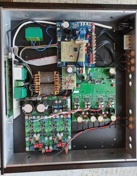

Wstyd się przyznać, ale układ uruchomiony, osłuchany, a ostatnie wiele miesięcy leżał w "kącie", a ja słuchałem gorszego brzmieniowo DACa, gdy ten czekał na zamknięcie ?
W ramach auto-motywacji, wrzucam zdjęcie przymiarki do spodu obudowy, abym w końcu go w niej zamknął! Mam płaską puszkę, w której zamknę 2 transformatory zasilające, więc w środku będzie pięknie i ładnie.
Na tylnym panelu zamontuję selektor wejść cyfrowych (coax rca, coax bnc, toslink), którym będę sterował z przodu obudowy. Wyjścia standardowo - RCA (single-ended).
Kolega krzysieks szeroko modyfikował tego DACa, ja na szczęście nie musiałem. Na moje ucho ten DAC brzmi idealnie w wersji "fabrycznej" - Waldkowej.

Z tego co pamiętam 33 cm szerokość, 28 cm głębokość, 4 cm wysokość. Takie mam zboczenie, że zawsze wszystko upycham na styk, optymalizuję przestrzeń. Szczególnie wysokość. Lubię płaskie, smukłe sprzęty. Na płytkach od ciebie najwyższe elementy to kondensatory, które mają 31.5 mm a więc z grubością laminatu i dystansami 5 mm będę miał akurat ciut poniżej 40 mm. Muszę tylko zmierzyć ten generator Crysteka czy on nie ma czasem 5 mm, jak coś to będę kombinował wtedy.

Robię DACa dla forumowego kolegi. I w ramach przymiarki powierciłem blachę, złożyłem i włożyłem nowe wydanie 1704 do obudowy. Teraz gra i sie wygrzewa. Małe foto.
Obudowa o szerokości 33cm i głębokości 25cm, na dodatek 1U. Czyli ciasno.
Poszczególne płytki poznacie lub dopytacie.
Oczywiscie ten dac jest mój, a przymiarka dotyczyła umieszczenia elementów.
