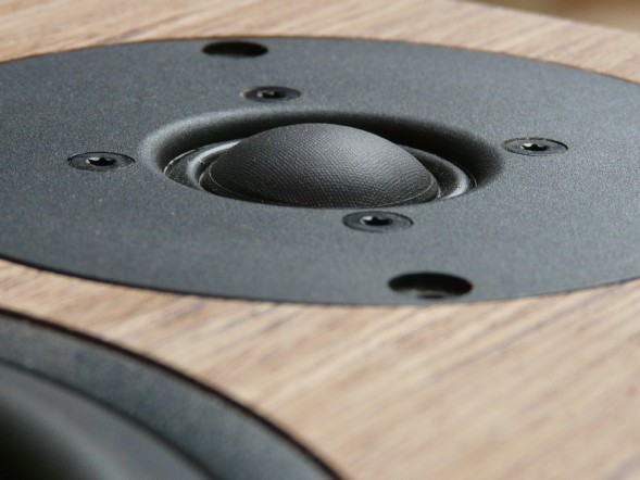

Postanowiłem zabrać głos w dyskusji,a skłoniły mnie do tego ostatnie zmiany jakie poczyniłem w moim zestawie głośnikowym. Sprawa wygląda tak-najbardziej przemawiają za mną kopułki "miękkie"-po prostu lubię ich dźwięk i tyle.Wiec na etapie doboru przetworników do kolumn DIY wybór padł na 27TDFC.
>>>Najlepszy i najtanszy tweeter metalowy robia Norwedzy. W ogole to te ich tweetery brzmia super.>>....najlepszy to taki ktory w danej aplikacji zachowuje sie tak jakby go nie bylo i tylko to winno wyznacznikiem jego jakosci....tylko tyle i az tyle ...ma sluzyc muzyce a nie zdawac sie mowic .."o podziwiajcie jaki jestem wspanialy, to ja to ja gram..."
Jeszcze fotki przytoczonych przetworników,niby oba szmaciane ,a jednak tak różne.

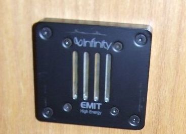

A "nasze" są metalowe?

Nie są metalowe.Zaliczyc można je po naszemu mówiąc do-foliowych lub do rodzaju specjalnej folii.
