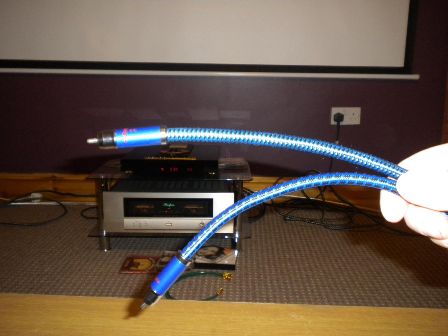

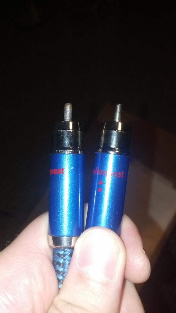

zobaczcie róznicę w prążkacha na kablach AQ RCA z linku
i na zdjęciu mojego AQ XLR - są zupełnie w drugą stronę!
Na tej aukcji jest podróbka - kolor zbyt intensywny, i te koszulki założone na końcówki - na pewno nie są oryginalne (pewnie chińczyk założył aby mu się końcówki nie obijały w transporcie).
Druga rzecz że nie ma pudełka i woreczka - takiego jak na zdjęciu które wkleił kolega.
Tu zdjęcia moich oryginalnych AQ RCA - jak widać mają zupełnie inny odcień:

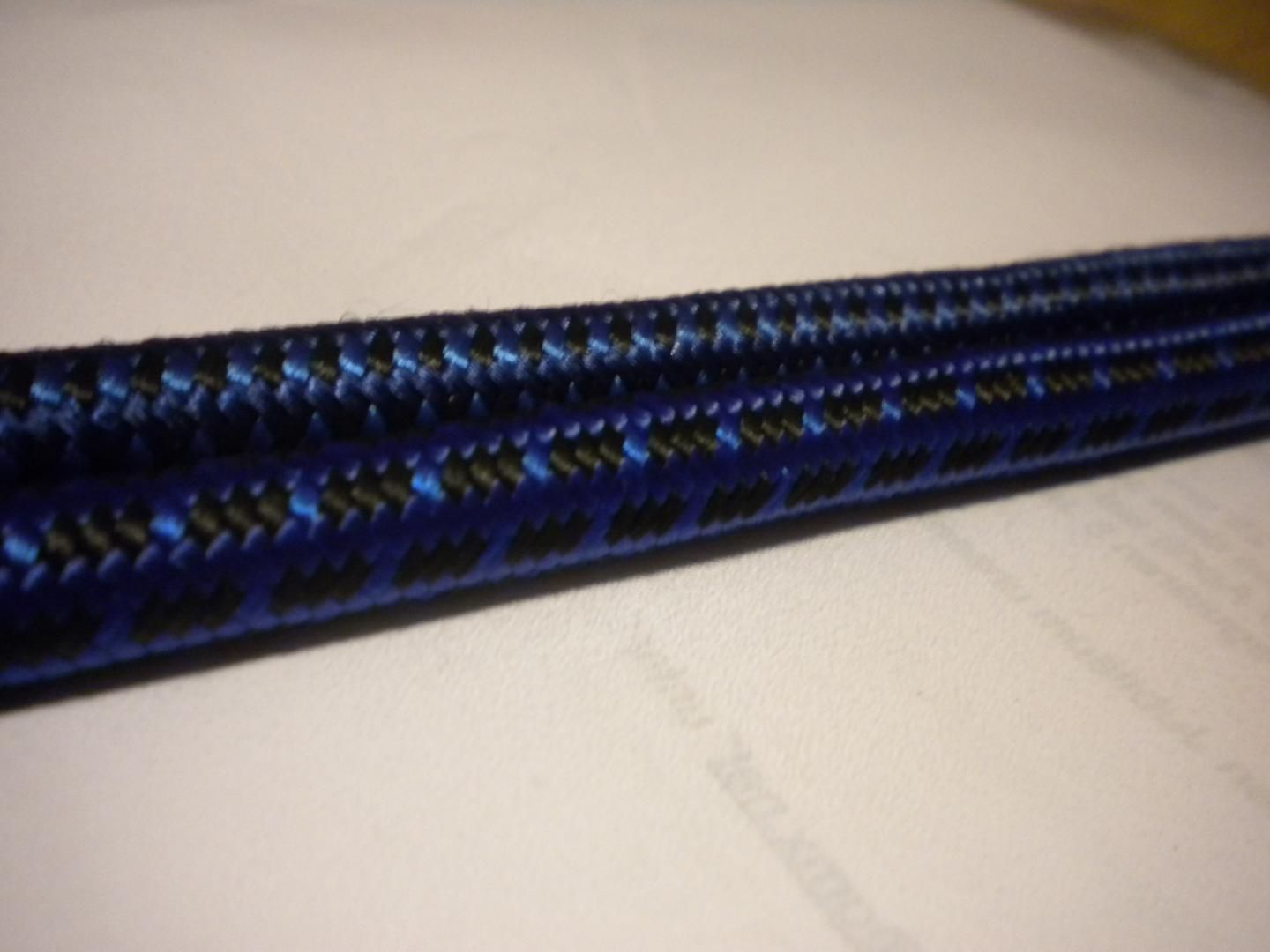

Natomiast oplotu bym się nie czepiał, bo było kilka wersji - poniżej zdjęcie moich SKY (XLR) kupionych w pewnym odstępie czasu:
To nie jest zdjecie 'firmowe' tylko wlasne, tutaj intensywnosc kolorow latwo uzyskac poprzez ustawienia aparatu, widac sprzedajacy uznal, ze tak bedzie ladniej wygladalo/prezentowalo sie dla sprzedajacych,w rzeczywistosci, kabel moze byc bardziej wyblakly, tak jak na zdjeciu oficjalnym z katalogu.

Masz rację co do zasady, tyle że w tym przypadku intensywność koloru na wtykach w obu zdjęciach jest podobna, a gdyby zwiększyć nasycenie polorów dla całego zdjęcia, to i wtyki musiały by mieć bardziej intensywny kolor.

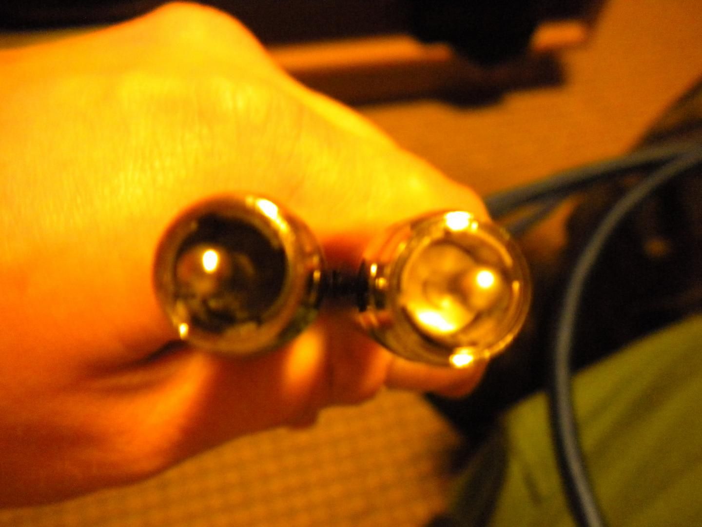

Druga różnica o ktorej nikt do tej pory chyba nie pisal to w oryginalnym kablu jak sie go potrzasnie lub stuknie w niego palcem slychac charakterystyczne grzechotanie jak by srebrna żyła obijala sie o dialektyk (chyba teflonowe rurki).
Dotego podróba ma w naszym przypadku czarne wnetrze we wtyku a oryginał biale.Oraz wtyk w podróbie bardziej sie swieci (jak psu j....:) ).

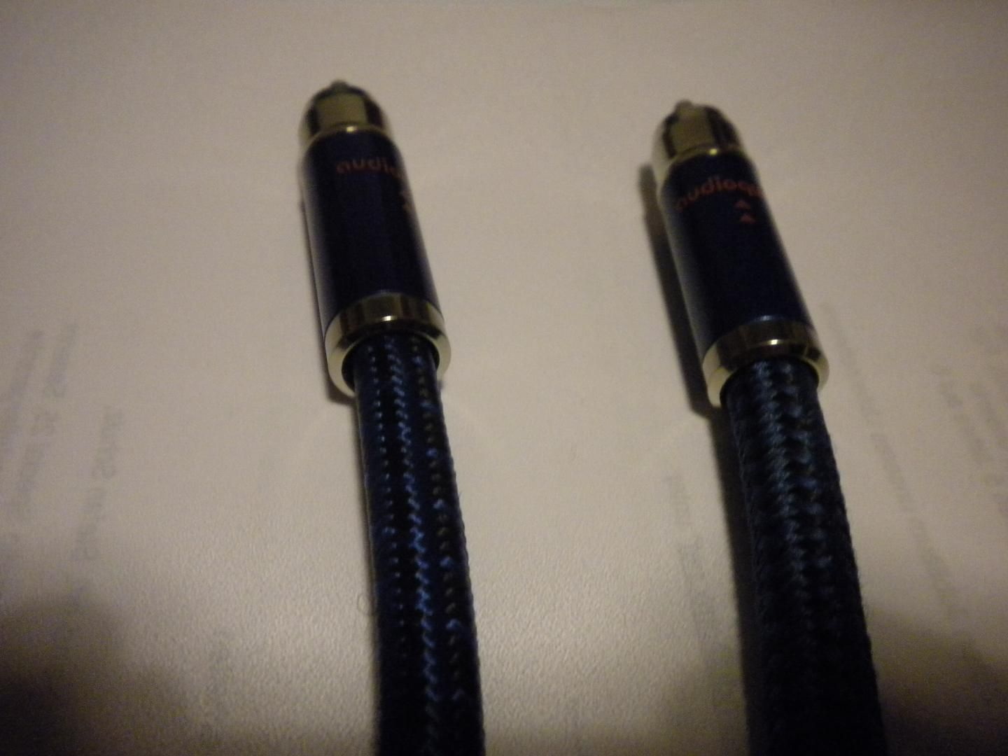

Podróba jest ciensza o ok 1,5 mm (sam kabel nie wtyki).

I jeszcze fotki:
post-21373-0-12377800-1353612154_thumb.jpgpost-21373-0-78118900-1353612245_thumb.jpgpost-21373-0-65394100-1353612298_thumb.jpg
Chce jeszcze dodać,że obydwa kable miały identyczne pudełka oraz bardzo podobne woreczki.Jedyna różnica jaka dostrzegliśmy było brak nalepki z długościa kabla na opakowaniu podróby(ale to tylko nalepka nie druk).

Do tej pory na to nie zwróciłem uwagi (a używam tych kabli z przerwami od 6 lat - ot spostrzegawczość), ale faktycznie - jak mocno potrząśniesz, to oryginał grzechocze. Właśnie zrobiłem test na swoim. Może nie tak bardzo jak kable zasilające Shunyaty, ale wyraźnie słychać jak rurki pobrzękują w izolacji (w SKY rurka z teflonu jest ok 3x większa niż średnica srebrnego drutu). Myślę że od tej pory test na grzechotanie powinien stać się standardową (i bardzo prostą) procedurą na odróżnienie podróby od oryginału.
Wtyki w oryginale są tak jak piszesz - w środku białe.

na tym chyba troszkę lepiej widać różnice w grubości kabli. Kolejną różnicą jest rodzaj pina we wtyku , na orginale jest bardziej matowy ( przypomina stebro z koloru) , na podróbce jest jakiś świecący i ciemniejszy.
