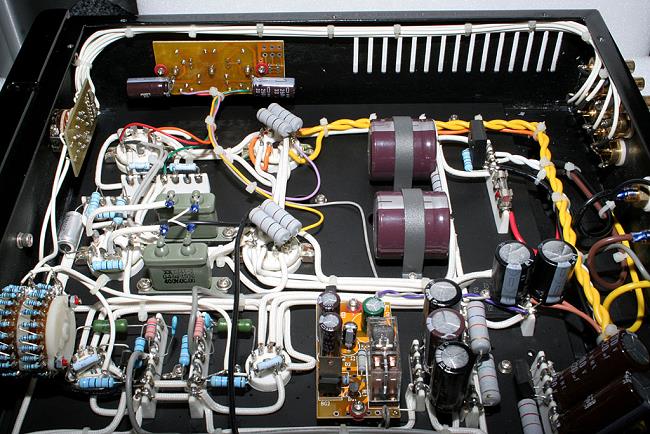

Łukasz F. tłumaczył gdzieś kiedyś czemu stosuje płytki uniwersalne i tak to wygląda, i ja to w pełni rozumiem. Otóż stosuje on zasadę "żywego" projektu, stałej ewolucji, i zamawianie płytek ze ścieżkami pod konkretne elementy w takiej sytuacji jest bez sensu finansowego i technicznego. Poza tym takie niemalże point-to-point gra lepiej od sygnału prowadzonego ścieżkami. Przede wszystkim nie ma tak dużej powierzchni styku przewodnika z dielektrykiem w sposób asymetryczny, a geometria przewodnika jest bardziej optymalna - przekrój okrągły, a nie prostokątny o dużej dysproporcji boków. Ja już tak parę lat robię pewne urządzenia, że płytka PCB służy właściwie bardziej jako support niż matryca połączeń. Elementy przewlekane schodzą się swoimi oryginalnymi wyprowadzeniami do wspólnych punktów lub są łączone przestrzennie jeden do drugiego, i uzyskuje się w ten sposób jeszcze zaletę możliwie krótkich ścieżek sygnału. Warto mieć na uwadze, że niektóre stare urządzenia grały dobrze nie tylko dlatego, że były w nich lampy.
Ale sam musisz przyznać że dało by się to zrobić ładniej i tylko tyle. Co montażu point to point jest w tym słuszność i nie traktuje montażu na PCB jako lepszą formę. Nawet mam zdanie że PCB to pewien kompromis dla montażu maszynowego (wygoda, szybkość). Bo dobre lutowanie point to point daje kontrole nad "ścieżkami" że tak to ujmę i nie wprowadza dodatkowych elementów (ścieżek na PCB) choć przy cyfrze raczej był bym za PCB.
Panowie mam wrażenie że nie chcecie przyznać racji bo autorem jest Elberoth. Jak zauważyłem nie przepadacie za nim ale to nie powód by udawać, że wszystko wewnątrz obudowy jest wykonane estetycznie.

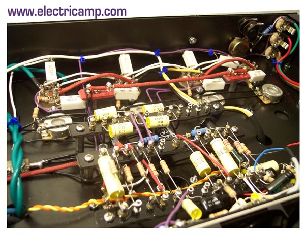

Osobiście chciałbym żeby wnętrze u Łukasza wyglądało tak:
Troszeczkę dopieścić obudowy i naprawdę mamy Hi-endowe źródło które gra i wygląda zgodnie z kategorią do której należy.
Osobiście ucieszył bym się gdyby takie zmiany zaszły, bo był by polski konstruktor pokroju Nelsona Passa.
Myślę że troszeczkę czasu minie i tak się stanie :).
Z tym sygnałem cyfrowym to jest śmieszna sprawa, bo jak zastąpiłem u siebie poczwórny rezystor chipowy dopasowujący impedancję linii I2S przewlekanymi "w powietrzu", to nastąpiła poprawa dźwięku, i było tak nawet przy zastosowaniu zwykłych metalizowanych 0,25W. Oczywiście jest masa przykładów, gdzie point-to-point jest niewykonalne, głównie w sekcjach cyfrowych.
Natomiast odnośnie zdjęć, pierwsze przypomina mi kotłownię, drugie no comment, pozostałe dwa dobrze się prezentują IMHO.
