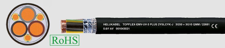

W moim przypadku kabel zasilający DIY do połączenia pomiędzy gniazdem w ścianie a przetwornikiem C/A na bazie PCM1794 AK4118 będzie wykonany z nieco innego przewodu aniżeli większość z Was na forum AS.
Wiem , że można byłoby się pokusić o zrobienie Halix'a ale musiałbym zastosować znacznie droższe przewody w kwocie kilkuset złotych za 1,5mb.
Po przeczytaniu wielu wątków na forum AS dotyczących modyfikacji sprzętu audio czy to CD , wzmacniaczy , płytek chińskich czy też kabli zasilająco-sygnałowych itp. "wysuwa" się naczelna zasada w sferze elektroniki. A mianowicie aby uzyskać spodziewany / zamierzony efekt końcowy należy najpierw użyć wysokiej jakości podzespołów a w drugiej kolejności  dość ważne jest  rozmieszczenie , długość oraz sposób ułożenia / poprowadzenia materiału  (moje subiektywne spostrzeżenie ).
Postawiłem jednak położyć "nacisk" na bezpieczeństwo / cenę oraz średnicę przewodu aniżeli "samoróbka" Helix'a.
Wybrałem przewód producenta Helukabla o symbolu TOPFLEX-EMV-UV-3 PLUS-2YSLCYK-J . Jest to przewód w kombinacji 3 żyły po 4mm2 oraz dodatkowo 3 żyły po 0,75mm2. Mam nadzieję , że nie zawiodę się oraz sprawdzi się w kombinacjami z wtyczkami Viborg-a typu Pure Copper (99,99% konektory z czystej miedzi) które kupiłem jakiś czas temu.
Obecnie jak patrzę na horrendalną kwotę tych wtyczek Viborga w sklepie "moonsaudio store" na Aliex…..ie to stwierdzam , że jestem szczęśliwcem bo kupiłem znacznie taniej w listopadzie ubiegłego roku 2018 aniżeli kosztują obecnie ( normalnie SZOK !!!! -  ...…. 41,40$ kpl EU + wysyłka 31,58$= ~73$ !!!!!! ).
Kolejnym wyzwaniem dla mnie w kwestii wykonania "kabla sieciowego DIY" będzie  wciśnięcie 4-ech żył przewodów (1x4mm2+3x0,75mm2) do 1 otworu o średnicy ~5mm.    Mam nadzieję , że jakimś cudem uda mi się zmieścić w otworze uziemienia wtyczek , na 2 końcach przewodu. Jak nie to będę prosił o podpowiedź.
Za  kilka dni spodziewam się dostawy zamówionego przewodu i zobaczymy jak to się "wkomponuje" w moim przypadku.
Ps. Gdyby ktoś był zainteresowany tym przewodem to zostanie mi  ok 6,66 (mb) z 10 (mb ) które zamówiłem. Nie potrzebuję aż takiej długości. Reszta na priW.

thomas_XLR  takie pytanko, czym podyktowany był wybór akurat takiego kabla -3 żyły 4mm + 3 żyły 0,75mm  ? Jaki taka kombinacja ma dać efekt ?
Nie lepiej było zastosować kabel 3x4mm lub 3x6mm z ekranem i żyłą spływową ?
thomas_XLR
1x4mm + 3x0,75 powinny wejść bez problemu.

Jak dobrze rozumiem, to chcesz z obu stron kabla połączyć te trzy mniejsze żyły z grubą uziemiając. Gdzieś czytałem, przypadek też dotyczył Helukabla, że takie połączenie miało miejsce tylko z jednej strony, z drugiej wetknięty był tylko ten grubszy kabel, cienkie pozostały niepodłączone. Same się za jakiś czas będę przymierzał do tego helukabla i w końcu nie wiem jak te połączenia zrobić.
Z obu stron.
Z jednej strony, to się tylko ekran łączy.
Czyli od strony elektrowni, trzeba będzie połączyć razem 4mm + 3x0,75 + ekran.
A jak się zapatrujecie na pobielenie końcówek przewodów? Lepiej pobielić, czy zostawić gołe druty, a może użyć cyny dopiero po ich przykręceniu?
Zdecydowanie gole lub miedziana tulejka zacisnieta na przewodach.

Ja będę starał się zrobić to jak należy to znaczy :
1. (1x4mm2 + 3x0,75mm2 + oplot (tylko od strony elektrowni)) …. podłączyć do "uziemienia" w jedną całość  z obu stron wtyczek
2. Pozostałe przewody ( po 1x4mm2) osobno do poszczególnych otworów we wtyczkach Viborga
Do kolegi Rafa
Taki sam miałem pomysł od  początku , wszystkie końcówki przewodów zakończyć rurkami miedzianymi i zacisnąć zaciskarką do przewodów z nadzieją że te 4mm2 + 3x0,75mm2 uda mi się wcisnąć .
Teraz tylko czekam na spodziewaną dostawę kabla.
