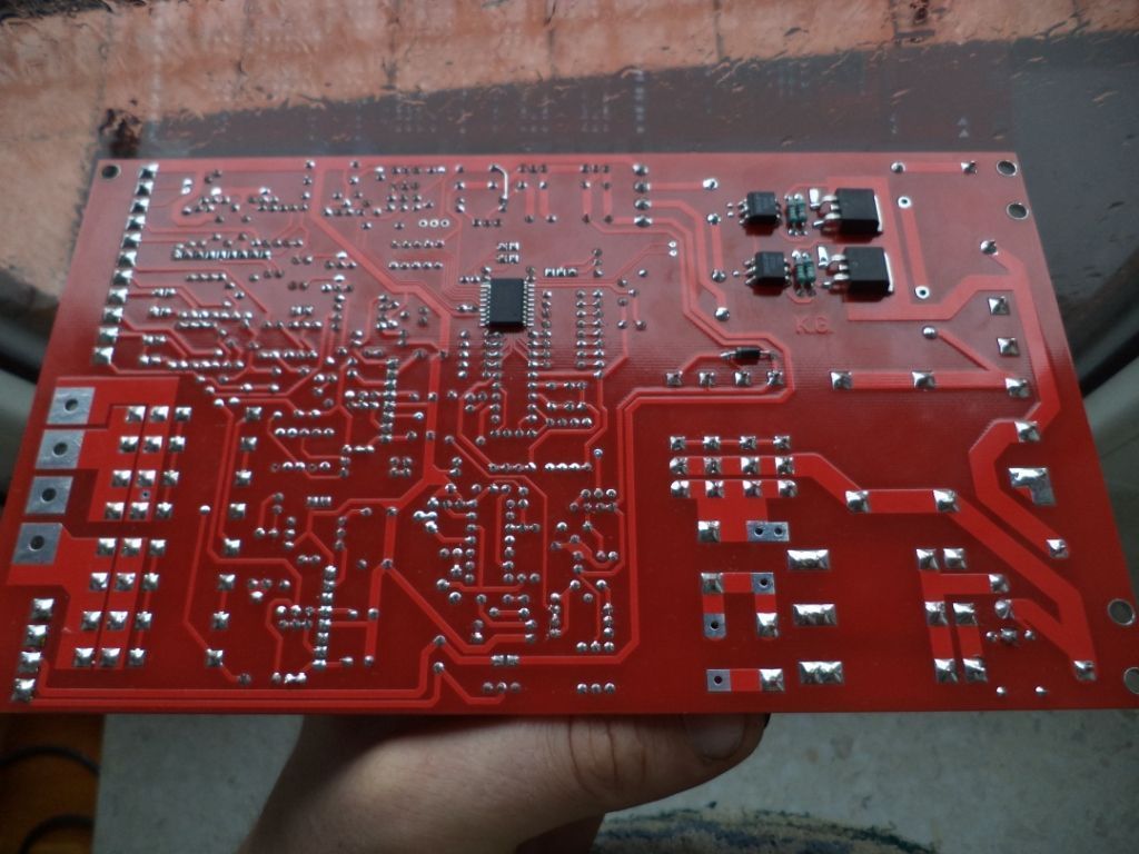

Pokarze coś wzmacniacz na nodulach X-1 , Układ który zaprojektowałem tak żeby wycisnąć max, jak najmniejsze zniekształcenia, brak totalny szumu własnego, to co na wejściu to na wyjściu , obciążenie układu pojemnością bez zobla. Podobna amplituda co na poprzedniej fotce, więcej się nie da bo strzelaja kondensatory którymi jest obciążany .
Wzmacniacz ma dosyć mocno zmodyfikowana topologię jest to hybryda . Hybryda moich pomysłów i accu .
Technicznie tez porównaliśmy wzmak z org 7100 u Rafała i było nas trzech do odsłuchu , , W odczuciu słuchacza był szybszy znacznie lepsza kontrola na basie, żywszy, znacznie bardziej szczegółowy, czystsza góra i środek .
Ale brakuje mu tego magic , bas jest tak szybki i punktowy ze masakra , mój miejscowy kolega który go słuchał u siebie nazwał go ze jest po sterylizacji :) :). a już go troszkę dziobnąłem żeby go spowolnić . Ale dźwięk jest bardzo gładki itp - to uczucie praktycznie w 100 proc zależy od konstrukcji zasilacza .
Jak taki wzmacniacz otrzyma kolumny z ciężkimi membranami to to będzie grało tak jak by się miało wrażenie że nie ma basu .
Także jak ktoś słucha muzyki i zauważa wyłącznie aspekty techniczne to ten układ wygra zawsze .
A w modułach X-3 można wymieniać stopnie vas jak się wie co przerobić to można uzyskać praktycznie dowolnego plumkacza o rożnym brzmieniu który będzie bił zniekształceniami, a zaraz bardzo przyzwoity układ . tego nie da się zrobić tego co na X-1 . Brzmieniowo X-3 bija X-1 bija na łeb .
Stąd moje zapędy zrobienia tej konstrukcji .

Praktycznie zaprojektowałem już moduły X-5 , jest to bardziej eksperyment , 21 przekaźników na 1 kanale do zmian parametrów układu - jest to nieco chore no ale :) .
Nawet zrobiłem coś takiego ze jednym przekaźnikiem będzie można potęgować generowane śmieci w układzie . Jest tam taki czuły punkt .
Ciekaw jestem tego jak słuch ludzki jest głupi , Obstawiam że wszyscy będą wybierać te najbardziej zjechane ustawienia .
Mogę wam to nawet wysłać do Kaima , Do max 1,5 miecha będę miał wzmak gotowy .

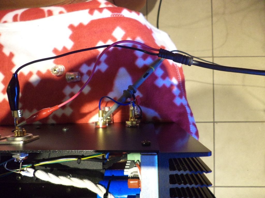

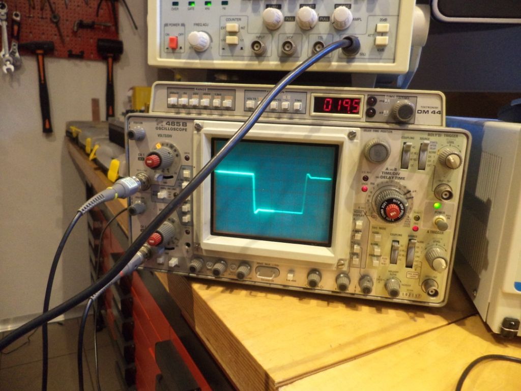

Ciągle mam problemy, ze zrozumieniem, o czym konkretnie piszesz. Stąd moje pytania. Opis tego, jaki pomiar przedstawiasz jest dla mnie niejasny i niepełny. Bo, na przykład napisałeś, ze przedstawiasz pomiar odpowiedzi impulsowej na pojemności a wstawiasz zdjęcie, które za taki uznać nie można. Na samej pojemności byłoby tak (to, na dole):
I rzeczywiście, jak sobie powiekszyłem twój obrazek, to zobaczyłem dwa oporniczki dołączone równolegle do kondensatora.
Widać też, że podłączyłęś generator do wejścia wzmacniacza - nie wiadomo więc, czy sygnał przechodzi przez jakieś filtry dolnoprzepustowe czy nie. Z oscylogramu przyjąłbym, że tak, bo szybkość narastania imulsu jest ograniczona. Itd...itd...Zowu trudno wyciagnąć wnioski, co do rezultatu, jaki przedstawiasz.
By wszyscy wiedzieli dokładnie o co chodzi, warto stosować się do pewnych standardów pomiarowych. Test 4ohm/470nF równolegle, jako obciążenie jest testem standardowym i sensownym. Jeśli modyfikujesz swoje układy pod kątem innych odpowiedzi na pobudzenie impulsowe, bo chyba o to w tym chodzi, warto mieć przygotowany taki setup, do weryfikacji tego, co się robi. Porównując odpowiedzi różnych modułów masz weryfikację tego, co zrobiłeś i jaki ma to wpływ na efekt w postaci dźwięku. Oporniki muszą być mocy, bo to one ją głównie przejmują, chroniąc kondenator przed wybuchem. Kondensator ma zwierać jedynie wysokie częstotliwości.
To, ze brzmienie można kształtować w jakimś zakresie poprzez zmiany w odpowiedziach na pobudzenia impuslowe jest oczywiste. I nie tylko ty to słyszysz.
Zgodnie z teorią wzmacniaczy szerokopasmowych najlepszą odpowiedź impulsową uzyskuje się zapewniając liniowy i łagodny spadek charakterystyki przenoszenia wzmacniacza. Poprzez zmianę tej chakterystyki uzyskuje się również zmiany w odpowiedziach na pobudzenie impulsowe. Zmiany można realizować na różne sposoby, wykorzystując np. układy kompensacji częstotliwościowej, wielkosć wzmocnienia w otwartej pętli oraz głębokością pętli sprzężenia zwrotnego. Niekoniecznie za pomocą mało kontrolowanej metody długości połączeń na pcb ;)

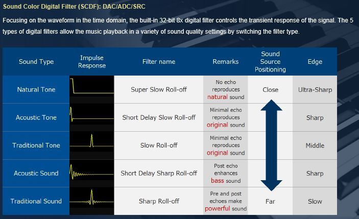

Na przykład, firma AKM stosuje w swoich dacach cyfrowe filtry, za pomocą których można sobie kształtować brzmienie według własnych preferencji. Podają na stronie taką tabelkę, która ilustruje w całkiem niezły sposób wpływu filtrów na odbiór brzmienia:
Firma AKM robi to cyfrowo . Ale 99,9 ludzi robi to na dwa sposoby .
- Stosując audiofilskie kondensatory o rozjechanych parametrach które potęgują rezonanse i oscylacje w układzie .
- Stosując super szybkie wzmacniacze które pracując na granicy wzbudzenia i sieja niemiłosiernie po układzie następnie odsprzegaja kondensatorami o rożnym ESR które to kształtują " dzwony " jakie sieje układ. - no i się tym podniecają .

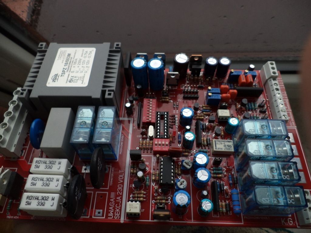

Mam w szufladzie PCB protektora w wersji drugiej - takie jak w poście #3114
PCB:
Wygląd złożonego:
W odróżnieniu od wersji 1 , ta wersja ma na PCB tylko oznaczenia elementów, bez podanych wartości , jakoś tak wyszło że ten sterownik przeleżał w szufladzie - wcześniejsze składane wzmacniacze mają sterownik w wersji 1 i jak trafiły od obudów tak zostały sobie działają (inne trafo zalewane - takie żółte Elektronica)
Teraz szykuje się od uruchomienia kolejnego wzmacniacza na PCB które też długo leżało w szufladzie i to PCB sterownika ver 2 mogłoby zostać w końcu wykorzystane - tak się jednak złożyło że nie mam do niego żadnej dokumentacji - ani schematu, ani opisu - większość mogę odgadnąć wzorując się dokumentacją z wersji pierwszej, ale od strony druku jest kilka nowych elementów i poza zdjęciem niewiele wiem co i jak ...
Czy ktoś mnie poratuje dokumentacją, schematem , opisem ... czy trzeba raczej zamawiać u Grześka jakąś nową wersję sterownika (chyba wersja trzecia się pojawiła ? ) a to PCB spisać na straty ? - nie śledziłem ostatnio wątku o P-7100 , chyba tam jest teraz najwięcej nowinek ....

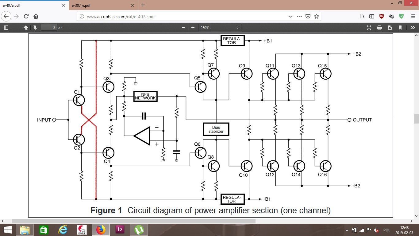

Chciałem zapytać czy ktoś z miłośników Accu miał możliwość bezpośredniego porównania modeli E-307 i E-407? Kusi mnie wykonanie wzmacniacza w którym obwód wejściowy będzie można przełączać pomiędzy tymi modelami. Różnica tkwi w połączeniu kolektorów tranzystorów wejściowych. Tylko nie wiem jak to może wpłynąć na brzmienie i czy to ma sens? Rysunki pochodzą z oryginalnych folderów reklamowych, pokolorowałem na nich różnicę w obu modelach.
