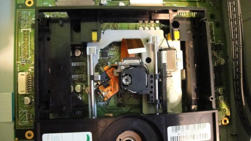

Witam szanownych forumowiczów. Po ciężkiej przeprawie dotarł w końcu do mnie laser. Postanowiłem rozkręcić odtwarzacz i przymierzyć się do "przeszczepu" lasera. Jednak jak to zwykle bywa powstały małe schody i nie bardzo wiem jak wymontować stary laser. Przyznaję, że fachowiec ze mnie kiepski więc bardzo bym prosił o sugestie w tym temacie. Przyjżałem się dokładnie laserowi jest identyczny z tym starym za wyjątkiem dówch (że tak powiem) lutów na górnej stronie lasera. Wydaje mi się, że są to zworki antystatyczne, ale dla pewnosći zamieszczam zdjęcia lasera nowego i starego. Zgaduję, żę będe musiał rozlutować te zworki przed wsadzeniem nowego lasera. Odnośnie samej wymiany szczególnie zwracam się do frumowiczów, którzy posiadali lub posiadają phila 963sa i dokonywali takiej operacji, czyli mam tu na myśli min. Ronnie James Dio, wszelkie wskazówki od Ciebie będą dla mnie bardzo pomocne. Pozdrawiam!
No od góry to go raczej nie wyciągniesz pewnie muszisz wyciągnac całą kieszeń i od dołu najpierw powyciągać wszystkie tasiemki kabelki póżniej znaleść elementy blokujące prowadniczki ... Pewnie są śrubki lub zaczepy .... odblokowac je i zjechać laserem raczej proste ....
Jak nie uwalisz statyką :) lasera przy montażu powinno zadziałać :)
Właśnie z tym wyciągnięciem kieszeni nie jest taka prosta sprawa, bo front-panel blokuje tackę i nie bardzo wiem jak to przełożyć. Na pewno się da bo przecież jakoś to musiano fabrycznie zmontować. Co do prowadniczek to też myslałem żeby je jakoś podważyć i jakoś zjechać laserem, ale mocno trzymają i nie chciałem niczego uszkodzić.
CO zonacza "Jak nie uwalisz statyką" bo szczerze mówiąc nie uśmiecha mi się znów zamawianie tego lasera z uwagi na okres oczekiwania.
dziekuje bardzo za wskazówki! Pozdrawiam
Czy elementami blokującymi prowadniczki są miejsca, które zanaczyłem na zdjęciu? Próbowałem je podważać ale mocno się trzymają.
Nie znam tego modelu dokładnie ale na ogół ( w jakiś 90 %) jeśli nie możesz wyciągnąć napędu bo trzyma kieszeń (a raczej jej przednia maskownica) trzeba ten kawałek plastiku zdemontować (przy otwartej tace) :) mniej więcej jak w CD-romach. Czasami napęd można wyciągnąć bez tego .... Nie wiem jak tam jest dokładnie.
Tak by na to wyglądało że te blaszki trzymają prowadnice pewnie są blokowane od dołu (no bo jak inaczej)
No uwalić statyką to uwalić statyka profesjonalne serwisy ( nie takie osiedlowe ) posiadają do tego specjalne stanowiska gdzie gosć na specjalnym biurku - antystatycznym specjalnie wszędzie wszystko ma odprowadzenie ładunków (nawet z serwisanta) a sam serwisant ma rękawiczunie antystatyczne :) no ale to serwis :) w warunkach domowych wystarczy rozsądek i wiedza co ładunki wytwarza i jak wyrównywać potencjały :)
Zasadniczo to wystarczy do ochrony i zabezpieczenia przed uwaleniem takowego lasera :)
A więc po primunia musisz wyciągnac cały napęd bez tego dalej nie ruszysz
W takim razie jak wrócę z pracy znów przymierzę się do rozkręcania, tym razem dokładnie obadam front-panel. Jak próbowałem wykręcać mechanizm lasera to zauważyłem, że jest on zmontowany z płytką sterowania, która jest pod nim, ale to pewnie po wykreceniu uda mi się rozdzielić napęd od płyty.
Hej,
Też jakiś czas temu 'walczyłem' kiepsko czytającym płyty 963SA. Ponieważ udało mi się wtedy trafić cały czytnik za cos koło 80 PLN to nie rozbierałem samego pickupa, wiec z prowadnicami nic nie pomoge.
Te krople cyny które poprzednio pokazywałeś to zworki zabezbieczające laser w trakcie transportu i montażu. Zdejmujesz je (np odsysaczem) jak juz wszystko będziesz miał zmontowane ale przed odpaleniem odtwarzacza. Obejrzyj dokładnie czy są aby napewno tylko dwie - czasem są w jakiś nie zawsze na pierwszy rzut oka widocznych miejscach.
Przednia 'maskownica' na szufladzie jest zdejmowana. Jeśli dobrze pamiętam to odsuwa się ją w bok - ale pewności tutaj nie mam. Taktycznie trudno jest cokolwiek zrobić bez demontażu tego elementu, więc musisz powalczyć.

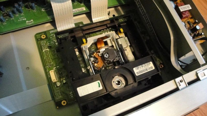

Witam ponownie!
Wczoraj udało mi się porozbierać odtwarzacz. Udało mi się przełożyć mechanizm, okazało się, że klapkę ozdobną od szuflady można łatwo zdemontować (czemu wcześniej na to nie wpadłem) wymonotowałem szyfladę, odkręciłem płykę sterującą od mechanizmu, od spodu zwolniłem zaczepy prowadnic i zsunąłem sam laser. Tutaj pojawił się mały problem, który mam zamiar dziś rozwiązać. Jak już pisałem wcześniej laik ze mnie i niestety nie udało mi się znaleźć w domu wystarczająco małego śrubokręcika krzyżakoego do odkręcenia ze starego lasera takiego nazwijmy to grzebienia (napędza go koło zębate od mechanizmu przesuwania, w załączonym zdjęciu zaznaczyłem ten element). Lasery wyglądają identycznie i mam nadzieje, że po przełożeniu nie będzie problemu z działaniem. Dziś jak będe miał ten mały śrubokręcik to będe operacje kontynuował. Martwi mnie jeszcze lutownica, bo ta którą mam nie posiada odsysacza, jest to poprostu zwykła lutownica. Obawiam się, że zciągnięcie lutów zabezpieczających przy użyciu takiej lutownicy może okazać się problemem, co sądzicie? Poczytałem troszkę serwisówkę, sporo przydatnych informacji.... aha zresetowałem pamięć tak jak mi sugerował jacek-k-wawa. Oczywiście stary laser nie zadziałał po resecie,no ale to by było zbyt piękne :). Pozdrawiam!
