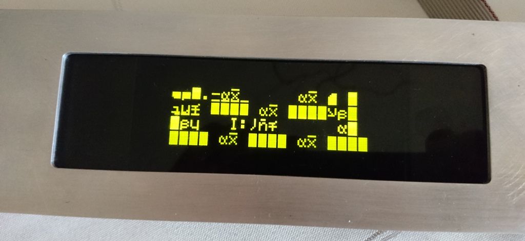

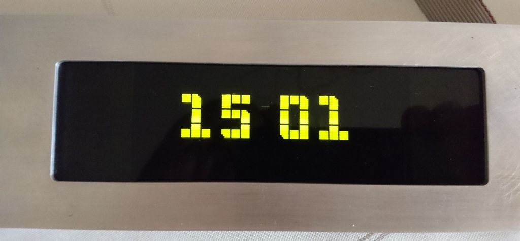

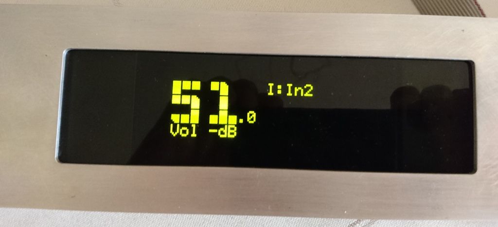

Mam zamiar przetestować sterownik w moim wzmacniaczu lampowym, zrobiłem nawet płytę czołową do tego wzmacniacza.
Problemem jest jednak OLED który się zachowuje tak jak na załączonych zdjęciach. Zaraz po włączeniu w zegarze brakuje pikseli, po włączeniu sterownika pilotem sterownik działa poprawnie. Po wyłączeniu pilotem zegar wyświetla prawidłowo. Po którymś kolejnym włączeniu na wyświetlaczu krzaki.
Na wyświetlaczu LCD zero problemów, także na sofcie Edwarda OLED działa prawidłowo.
Działa komuś prawidłowo wyswietlacz OLED ?

Co do OLEDAa to nie ma wielkich różnic pomiędzy moim sterowaniem a oryginalnym. Trochę inne opóźnienia czasowe ale zgodne z karta katalogową.
Główna różnica pomiędzy moim programem a oryginalnym to inny zegar systemowy 8MHz vs 4MHz.
Mogę spróbować przygotować wersję dla 4MHz i timingi jak z oryginału (jak znajdę chwilę czasu)
