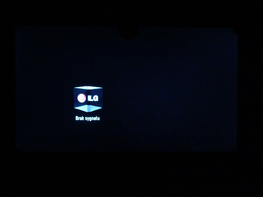

Proszę uprzejmie. Robione w całkowiecie ciemnym pokoju.
Trochę widać tylko na górze, gdyż tam jest jasny element: informacja o braku sygnału. Mogę zrobić tak, że nawet tego nie będzie. Wtedy ekran będzie całkowicie ciemny. Zaś o fakcie że telewizor jest włączony będzie dowodzić wyłącznie podświetlony przycisk na dole pod ekranem po prawej stronie.
To zdjęcie akurat było robione na fabrycznym ustawieniu Tryb obrazu - Standardowy. Nie pamiętam dokładnie jego składowych. Jeśli się nie mylę - jest to:

Faktycznie u Ciebie jest troche lepiej;-)
U mnie w sumie z kazdego rogu jest widoczne.
Pstryknę jeszcze bez tego napisu "Brak sygnału".
