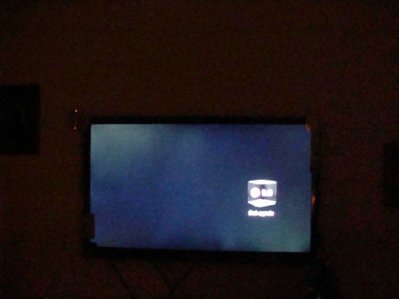

Ja zdecydowalem sie na leda lg 47lv550t. wczoraj odebralem . Ladne i cienkie pudeleczko;-) Obraz w hd bardzo fajne ale... od pierwszego wlaczenia zauwazylem jak lampy wala w rogach ekranu. Masakra. Nie mozna ogladac filmow zwlaszza gdy cos sie dzieje w ciemnoaciach. Z czarnego robia sie szara plama... Moj 4 letni lcd ma duzo lepsze podswietlenie matrycy niz ten lg... teraz pytanko czy wszystkie tak maja czy akurat trafilem na felerna sztuke? wieczorkiem zrobue fote pogladowa;-)

Bardzo rzadko zdaża się aby podświetlanie krawądziowe było idealne.
Nie nie wszystkie. Mam bliźniaczy niejako model 42LV5500, też z podświetleniem krawędziowym. Żadne lampy mi nie walą w rogach, żadnego cloudingu, ekran bardzo równomiernie podświetlony. Obawiam się, że możesz mieć felerną sztukę.
Może mam farta (na zasadzie "głupi ma zawsze szczęscie"), ale mój egzemplarz ma idealne.

Mi tez sie zdaje ze mam felerna sztuke. Takiego marnego podswietlenia nie widzialem jeszcze. Nawet podczas zapalonego swiatla jak ogladam tv i np jakis ciemny element znajdzie sie w rogu to widac ten swiecacy naroznik ekranu...
Zreszta delikatnie sciskam obudowe to zmnienia sie nasilenie podswietlania...

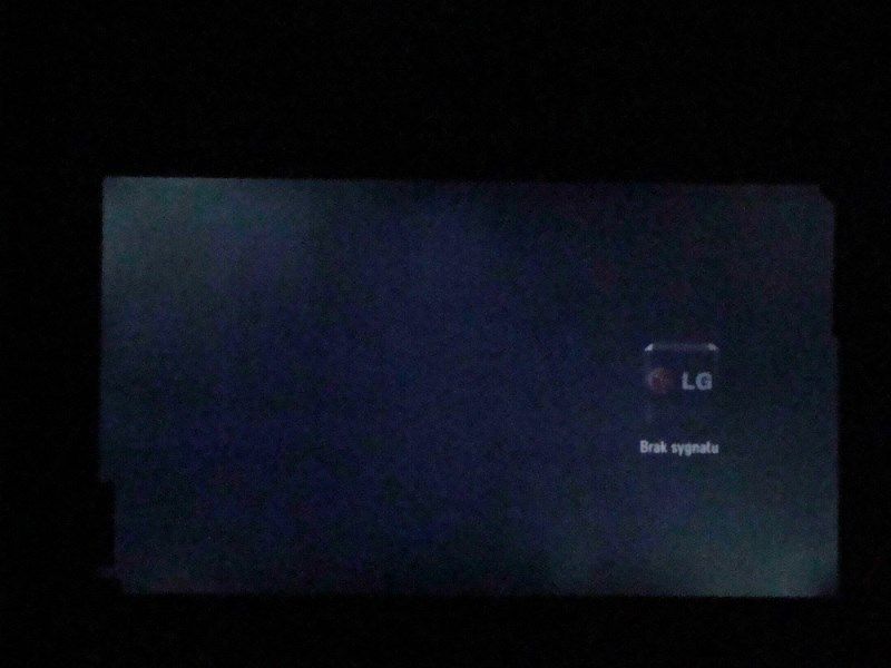

Oto kilka fotek. Powinno byc to widoczne choc na żywo lepiej widać problem:)
Prośba do Bobcat: czy mógłbys zrobic foto na wlaczonym tv ale bez sygnału dla porównania?

Stecko, Twój TV nie jest wadliwy, tak to właśnie działa, był już link do pewnego testu, gdzie jest dokładnie ten sam efekt:
Diody są ustawione na obwodzie więc zawsze rogi będą "uprzywilejowane" a centrum "upośledzone", bo tam już światło nie dochodzi :)
