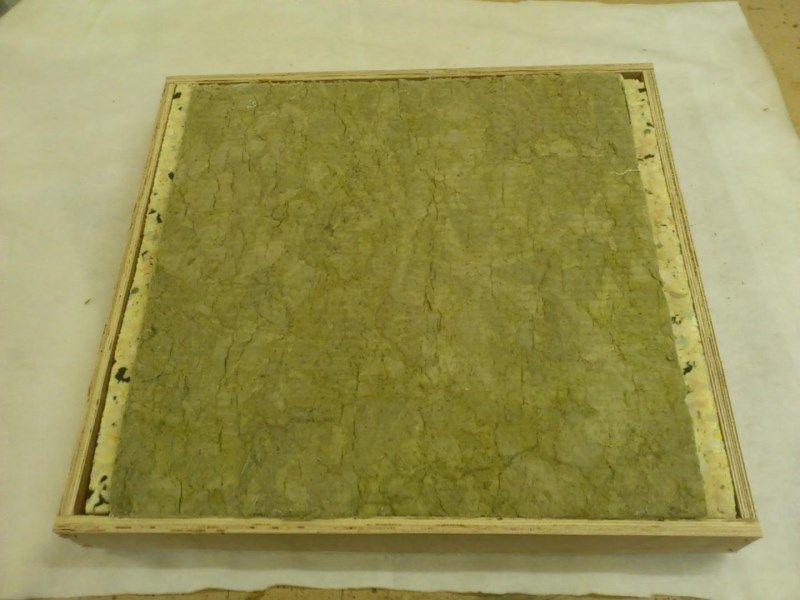

Mam pytanie, właśnie robię panele ze sklejka i wełną 60kg/m3, planuje je postawić za kolumnami (monitory ) Wymiary panela 70cm szer. i 65cm wys. 10cm gł. tyle mam miejsca za nimi bez odsuwania szafki tv. Zrobiłem boki ze sklejki, włożyłem wełnę i zabiłem tył sklejka. Czy to będzie działać ? Dołączam zdjęcia, jedno to front, drugie po włożeniu wełny a przed przykręceniem płyty .

Tak. Dlaczego miało by nie działać?
No nie wiem, np. że za bardzo obudowane ? Za małe ... ale jeszcze trzy panele wełny zostały :)
Moim zdaniem spokojnie spełnią swoje zadanie - będą pochłaniać niskie częstotliwości, a dobijać-rozpraszać średnicę i wysokie. Dobra robota, podziwiam wytrwałosc w wierceniu otworów, chyba, że robiła to maszyna sterowana cyfrowo.

Tylko się narobisz. Sens ma przednia płyta z otworami, bo wtedy jest to ustój hybrydowy - połączenia absorbera z dyfuzorem.

Oznacza to, że płyta z przodu działa jak dyfuzor/rozprasza a wełna w środku absorber/pochłaniacz.
Czyli rozpraszanie i pochłanianie w jednym ale nie działa to z płytą z tyłu .
