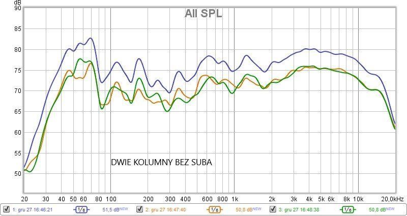

Wykonałem pomiary i zastanawia mnie spadek  powyżej 10 KHz. Nie bardzo mam pojęcie na temat interpretacji tych wykresów, może ktoś mi to wyjaśni.
Spadek wysokich częstotliwości może wynikać z ograniczeń mikrofonu, a nie samego pomieszczenia. Czym to mierzyłeś?
Mikrofon UMIK-1, wzmacniacz był ustawiony na "Source Direct".
Trudno oceniac cokolwiek, jesli sie nie wie, jak pomiary byly dokonane
- co mierzyles (glosniki czy glosniki+subwoofer)
- jeden czy dwa kanly (pojedynczo czy suma)
- w miejscu odsluchu?
- zakres pomiaru (sweep 20-20000Hz ?)
BTW.
Spadek wysokich tonow mierzonych w miesjsu odsluchu jest normaln/naturalny, ale w twoim wypadku zbyt extremalny. To samo dotyczy basu ponizej 80Hz -> extremalnie podbity, jak zle/za glosno nastawiony subwoofer.
dla kontroli mozesz postawic mikrofon kilka centymetrow od wysokotonowego i zrobic prownawczy pomiar (czy wtedy tez zaobserwujesz ten spadek)

Mierzyłem dwa głośniki razem w miejscu odsłuchu bez subwoofera, zakres pomiaru 20Hz-20KHz. Pokój ma ponad 45 m2, na poddaszu. Mam kilka ustrojów akustycznych. Zastanawiam się czy mikrofon nie był za wysoko.

Wysokosc mikrofonu niewiele zmieni.
Zrob trzy pomiary L, R, L+R i wyswietl je rownoczesnie
Ten bas jest „podejrzany“, ale jesli tak lubisz, to jest wszystko OK
zapewne miales mikrofon ustawiony w osi pomiedzy kolumnani dlatego jest spadek na wysokich
mikrofon jest kierunkowy , aby sprawdzić poprawnie charakterystyke kolumny mikrofon musi byc skierowany  w strone głosnika wysokotonowego na osi odsłuchu która jest okk 90-100cm od podstawy kolumny
skieruj miktofon na kolumne zrób pomiar każdej z osobna
dodatkowo na pomiarze widac najszybszy czas wygaszania własnie na wysokich tonach
wysokie tony sa bardzo kierunkowe i poza osią odsłuchu tak w poziomie jak i w pionie ich charakterystyka poza osia odsłuchu bardzo sie zmienia

Tak mikrofon miałem centralnie w osi między kolumnami tam gdzie mam  miejsce odsłuchu.  Zrobię pomiary raz jeszcze. Generalnie to mam problem z pogłosem, wcześniej przed zamontowaniem ustrojów i kilku sporych roślin było jeszcze gorzej. Nie odczuwam braku wysokich.
tak, czas wygaszania dżwieku masz wysoki nalezaloby zwiekszyć liczbe ustrojów pochłaniających, wraz z wiekszym pochlanianiem obnizyc sie echo oraz widać bedzie zmiejszenie zakrsu kazdej czestotliwości
poza tym room gain działa zawsze dlatego widac efekt wzmocnienia basów
Dokonałem pomiarów raz jeszcze. Wydaje mi się że za pierwszym razem źle usytuowałem mikrofon to znaczy za bardzo do przodu i nie był w punkcie przecięcia się osi kolumn w miejscu osłuchu. Teraz wysokie schodzą później.
prawidłowy pomiar wysokich tonów zrobisz kierując wlot mikrofonu bezpośrednio w środek kopułki wysokotonowej
Twój pomiar powyższy nie jest w osi odsłuchu kolumny tylko uwzględnia horyzontalny spadek ciśnienia ok 7stopni w bok

Akurat na samym pomiarze wysokich tonów to mi nie zależało ale te ostatnie pomiary pod względem wysokich tonów wyglądają lepiej niż to co załączyłem wcześniej.

generalnie wzmocnienie wysokich tonów wspołgra ze wzmocnionym basem więc ogólne wrażenie słuchowe nie powinno być złe
wycofanie średnicy sprzyja odsłuchom na niskim poziomie głośności

Generalnie słucham cicho (kwestia umowna), ustawienie poziomu głośności do wykonania pomiarów to już było w moim przypadku stanowczo za głośno.

w moim wpisze chodzilo o to ,że przy małych głośnościach sygnału pomiarowego linia basu nie zawsze bywa odzwierciedlona prawidłowo

Miałem taką nadzieję ? Ale i tak masz silny kontur, zwany w penych kręgach "zurt-soundem". Do cichego słuchania OK, ale generalnie dołu w ch... Ale jak się podoba to czemu nie.

Fakt, do zastosowań domowych umik za czuły nie jest i po cichutku się nie da. A do zastosowań estradowych z kolei jest za czuły, rozkręcanie do zmiany wzmocnienia kończy się mniej lub bardziej poważnym skaleczeniem i bądź tu mądry ?
Dół to masz na myśli do 100Hz?

Tak, i bez suba wyglada konkretnie, a z subem już karykaturalnie. Ale jak ci się podoba, to kto ma coś powiedzieć.

Sub to mi został z poprzedniego zestawu który grał z amplitunerem i właśnie dlatego zebrałem się w końcu na zrobienie pomiarów żeby ocenić jaki to ma wpływ i czy jest sens go trzymać.

sens jest stuprocentowy tylko trzeba go nisko uciąć nawet na f6 40 hz, to zawsze procentuje uzyskaniem wypełnienia na początku pasma
lub uciąć kolumny aktywnie za pomocą szeregowego kondeczka jak opisuje Gravesen

Wykonałem pomiary ponownie, zatkałem po jednym basreflexie  w każdej kolumnie ( są dwa w każdej co daje  całkiem spore pole do regulacji) użyłem korektora i tak teraz to wygląda (kolor czerwony). Zastanawia mnie ten dól przy 83 Hz to pewnie mod pomieszczenia bo raczej pułapki basowe tak nie działają (zapomniałem usunąć na prób może dziś wieczorem zrobię pomiar bez pułapek)

Dziękuję ale jak widać z wykresów zastosowany przez mnie materiał również się sprawdził.

Czym te BR zatkasz nie odgrywa roli. Moga byc nawet stare skarpetki albo gabka do mycia naczyn :-)
Ta dziura przy 80Hz to mody (distructive cancelation).
Ale z subwooferem to troche przegiales. Ten nagly skok o niemalz 10dB to troche duzo.
Zrob i pokaz rownoczesnie pomiar
1. tylko glosniki (tylko suma)
2. tylko subwoofer
3. wglosniki (suma) + Sub
A potem to samo, ale z odwrocona polaryzacja subwoofera
Tutaj tylko przyklad
