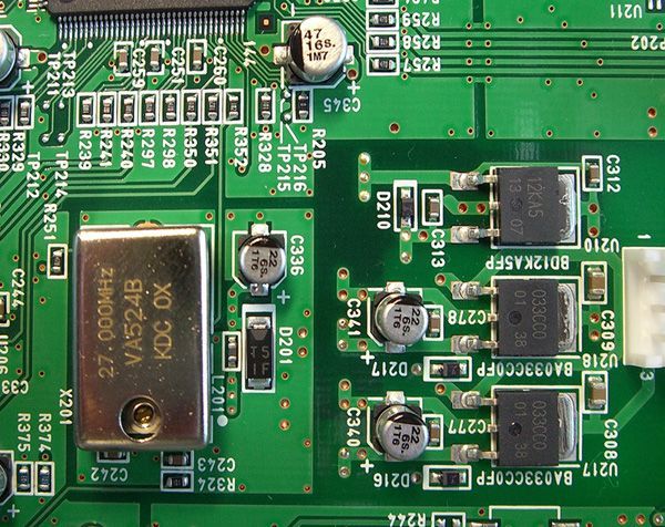

Fajnie że pokazałeś zdjęcie zegara z Esoterica. Szkoda tylko, że to nie jest oscylator który jest wykorzystywany do transmisji audio, tylko oddzielny zegar potrzebny do pracy mechanizmu Esoterica (wszystkie odtwarzacze wyposażone w mechanizm Esoterica mają taki oscylator 27Mhz)
Tak jasne, tylko ciekawe dlaczego przy zdjęciu jest następujący tekst:
"A ewly designed high-precision clock is implemented to achieve the highest level of sound quality for an all-in-one digital player. A VCXO (voltage controlled crystal oscillator) of +/- 0.5 ppm (*2) that uses a large crystal is deployed in the K-03, which is very advantageous for advanced sound quality. Additionally, a stabilized power supply circuit improves the stability of clock circuit operation. When using the K-01 without using an external WORD clock, the high precision audio clock sync signal generated by the VCXO is directly delivered to the D/A converter, without passing through the PLL circuit. This enables higher-quality reproduction that is a step ahead of standard designs. This also substantially reduces any audible jitter when transmitting audio signals to achieve high-speed and high-quality reproduction inclusive of a very dramatic presence and acoustic delicacy.
(*2) Factory setting"

Dziękuję za cytat. Jest w nim napisane dokładnie to samo co napisałem w swoim poście. Załączone zdjęcie bez wątpienia pokazuje jednak inny oscylator, potrzebny do pracy napędu. Wynika to jasno z jego częstotliwości - 27MHz. Zakładam, że osoba z działu marketingu, która to pisała po prostu o tym nie wiedziała, lub też zdecydowała się wykorzystać to zdjęcie z jakiś innych powodów (np. bo było 'ładniejsze', albo rzeczony zegar znajdował się w trudno dostępnym miejscu), wychodząc z założenia, że 99,9999 użytkowników nie skojarzy pewnych faktów. Wpisy w tym wątku są tylko tego potwierdzeniem.
W cytacie nie jest napisane nic o tym, że ten generator służy napędowi.
Zdjęcie po lewej stronie pochodzi z K-03 (to ta sama fotka co w linku, który podałem wyżej) a z prawej z K-05. Oczywiście możesz dorabiać swoją teorię o marketingowcach, ja wolę zawierzyć oficjalnej stronie producenta.
Taaa ... (ziew).
W przytoczonym przez ciebie cytacie, jest taki oto fragment:
Tłumacząc na nasze, jest tan napisane, że sygnał zegara generowany w oscylatorze kompensowanym napięciowo jest dostarczany bezpośrednio, bez wykorzystania syntezera PLL, do układu przetwornika C/A.
Zastanów się teraz, jak można bezpośrednio dostarczyć sygnał 27MHz do przetwornika, bez wykorzystania syntezera PLL (oczywiście nie można), a odpowiesz sobie sam na pytanie, czy jest to prawidłowe zdjęcie czy też nie.
PS. Jak otworzysz Pucciniego, to są tam 3 oscylatory - dwa dla dwóch podstawowych rodzin częstotliwości audio, i trzeci właśnie 27MHz. Jak byłem w fabryce dCSa, to skorzystałem z okazji i zapytałem się Martina Reynoldsa po co jest ten trzeci oscylator, i powiedział mi właśnie to co napisałem - wymaga go mechanizm Esoterica.
Koniec lekcji na dziś, dobranoc.
