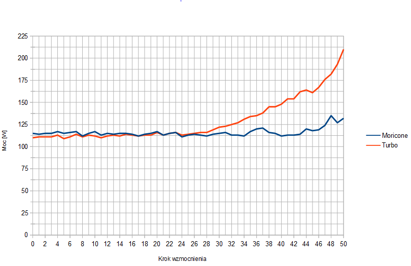

Zrobiłem także amatorski test poboru mocy dla Audio GD Master 10.
Uwaga! Jest to amatorski pomiar mający na celu zobrazowania jaki apetyt na "waty" ma ten wzmacniacz.
Do testu nie użyto żadnych profesjonalnych narzędzi pomiarowych ani wyszukanych metod. Same pomiary, ze względu na zamieszkanie w bloku były prowadzone do wartości „50” na wyświetlaczu, czyli do 50 kroku wzmocnienia. To, wedle danych producenta zaledwie 5% jego mocy ale to już było naprawdę głośno!
Wykres z małego testu poniżej.
To teraz trochę o samym teście. Po krótkim wygrzaniu (~10 minut) przetestowałem go dla dwóch utworów:
1. Enio Moroccone „The fortress” (The Good, The Bad and The Ugly) płyta „60 yers of music”, DECCA 570 007-1
2. Turbo „Sztuczne oddychanie” płyta „Kawaleria szatana” Metal Mind Records MMP CD 0069D
Utwory zapętlone (ponieważ sam test trochę trwał). Odczyty wykonywałem co 1 krok, każdy krok „trwał” około 10 sekund. Same pomiary wahały się w granicach +/- 0,7[W] ale wydaje się, że na tym poziomie nie będę robił odchyleń i błędów.
Co ciekawe, zapotrzebowanie na „prąd” z gniazdka, zależne jest od „gęstości” w utworze. Najwięcej było potrzeba na części z gitarami rytmicznymi oraz perkusją jednocześnie (Turbo). W przypadku, gdy występowały tylko jeden z nich, pobór trochę spadał o jakieś 5%. Sam test dotarł do 5% możliwości, ale w szczycie dojechałem przy drugim utworze do 60 kroku ~ 10% (bardzo krótko, bo było cholernie głośno!) i tam pobór wyniósł 244 +/-1,2 [W].
To teraz coś o sprzęcie. Urządzenie pomiarowe:
- Miernik energii elektrycznej Maclean Energy MCE06G, błąd pomiaru mocy +/- 0,2W lub +/-1%
- Audio GD Master 10 – wzmacniacz zintegrowany.
- Marantz UD7007 – odtwarzacz CD – źródło.
- VdH 3T The Valley – interkonekt XLR.
- TMR Ramses II – 2x2m kabel głośnikowy.
- Martin Logan ELS – kolumny głośnikowe.
