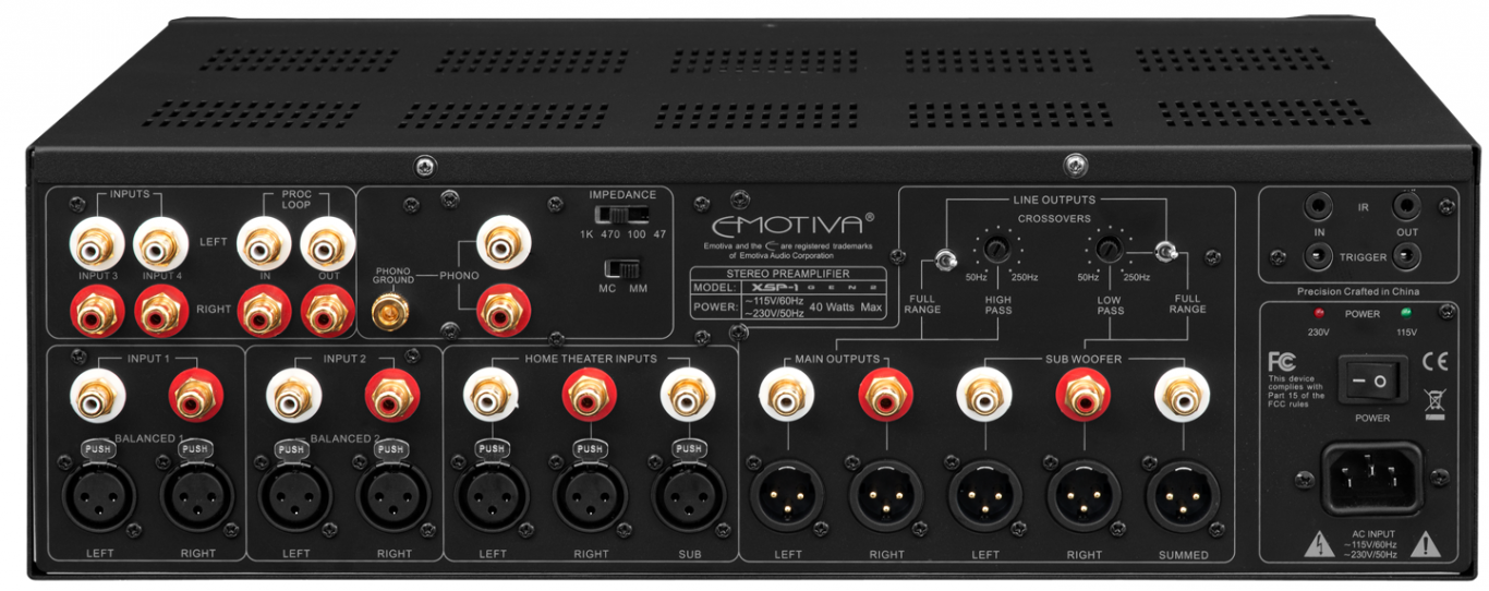

Wzmacniacze mają wyjście LFE?
Są takie wzmacniacze, które posiadają specjalne wyjścia na suba, ale jest ich mało. Niektóre mają nawet wbudowane filtry do odcięcia kolumn, żeby bas z suba i kolumn się nie nakładał.
Takie rozwiązania w swoich przedwzmacniaczach stereo stosuje np. Emotiva:
