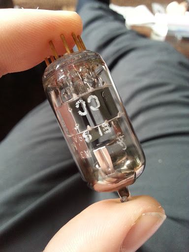

Warte wypróbowania takie GE?
"Few are those who can see with their own eyes and hear with their own hearts." A.Einstein
co to za lampa? podejrzewam ecc82 ...
Grałem kiedyś na takich samych tylko z białym nadrukiem, czy warte wypróbowania? - myślę, że tak, ale to zależy od ceny, można powiedzieć, że to "bezpieczny" zakup na lata, te lampy nie padają tak szybko jak współczesne, a brzmienie, no cóż, jedni powiedzą, że bez rewelacji, ale ja myślę, że to są po prostu dobre lampy, pzdr
No właśnie, najczęściej widzę takie z białymi napisami, albo w wersji "5-stars" cokolwiek to znaczy i zastanawiam się od których zacząć.

Panowie, jeśli po włożeniu lamp (RCA widoczne na zdjęciu) do wzmacniacza słychać w jednym kanale co chwilę mocny łomot (aż porusza całą maskownicą) to mogę kontynuować testy, żeby określić, z którą lampą jest problem czy mogę w ten sposób załatwić monitory?
Sprzedające raczej z tych pewnych na ebay, odpisał tak:
We have sold over 500 of those tubes are never had a problem .
We can exchange them or send them back . Im sure all that happened is some micas dust might have got lodged in the plates on one tube.
If you let us know I can send you another tube. Let us know either way . Those tubes are 100% brand new never used ever before from the factory . They are 40 years old so could happen
Thank you
Mogę je jakoś przeczyścić we własnym zakresie?
Hm, sprzedający przesłał mi jeszcze wskazówkę, żebym (jeśli dobrze rozumiem) spróbował "strząsnąć" ewentualny kurz ostukując lampy we wzmacniaczu ołówkiem.
Tap with pencil while in amplifier
Przed wstawieniem, trzeba było pomierzyć lampy.
Jak kupiłem 6 szt, to tylko jedna para idealna została.
Tak można zrobić, gdy lampa posiada wewnątrz ciała obce, zwarcia elektrod lub rozwarcia. Czasem udaje się ją "naprawić" lecz nie koniecznie na zawsze. Tak czy inaczej takie objawy świadczą o wadliwości lampy. Miałem kiedyś RCA black plate z końca lat 50-tych i zdarzały się w nich oderwania spawu elektrod dobiegających do katody (widać pod lupą). Od tamtej pory ich unikam.
