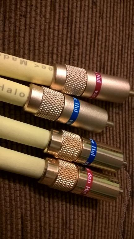

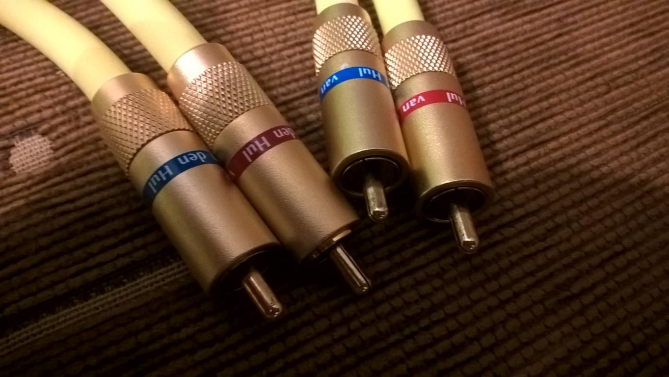

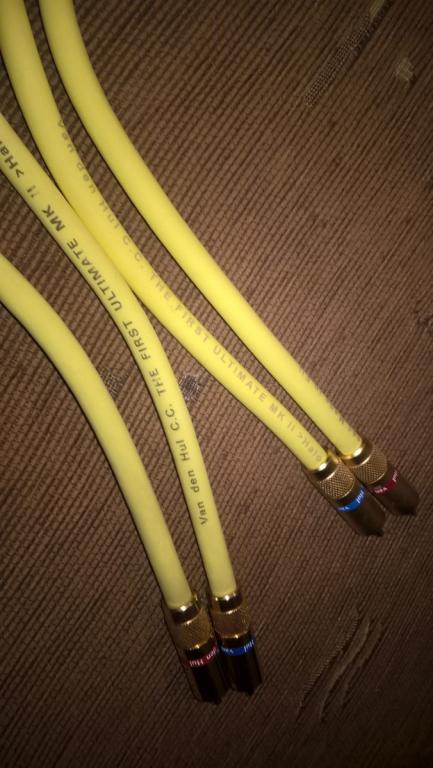

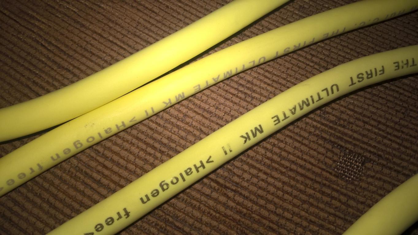

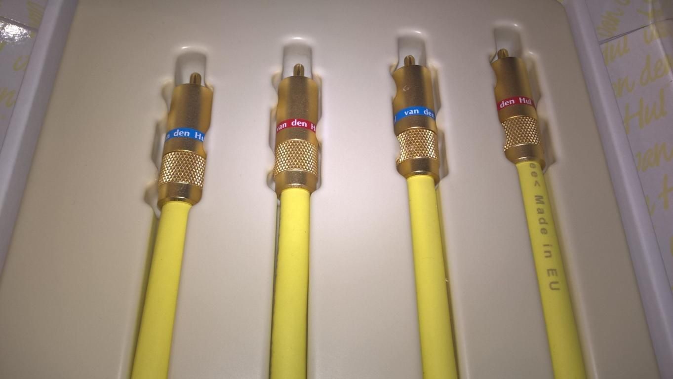

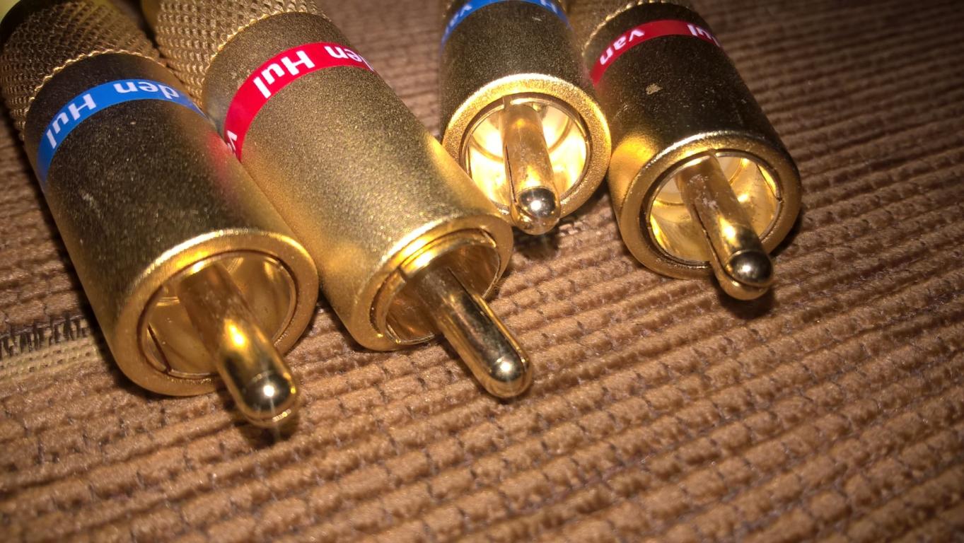

Panowie taka sprawa... proszę o ocenę jako bardziej doświadczonych w kabelkach VdH. Czy ten kabel jest oryginalny, czy jednak fake. Dla mnie podejrzany. Wersja 1.0m. Wtyki są jakieś takie bez połysku, bardziej matowe. Sam napis też jest jakiś szarawo wypłowiały, blady. Chyba dziwne jak na kabel, który ma około 8 miesięcy. Do tego same wystające blaszki rca... to chyba nie powinno mieć miejsca przy takim produkcie? Do porównania z wersją 0.6m na fotach.
Znam VDH bardzo dobrze, przetestowalem sporo modeli i wszystkie byly kupione w holandii-kraju producenta.
Uwazam, ze strone producenta vdh powinienes jednak odwiedzic (podaje na samym dole). Dlugosci przewodow IC, jakie znam zaczynaja sie od 0.6/0,8/1m jako standard a dalej to mozna kupic i 3m jak i 5m zaleznie od potrzeb np The bay C5. Napisy moga sie scierac w zaleznosci jak czesto sa przepinane "testowane" bo nie sa odporne na scieranie o sciane itd. Na zdjeciach ten mat jest niepokojacy- w zaleznosci od intensywnosci uzywania napis sie ma prawo przecierac, ale taki wyplowialy nigdy w oryginale. (chyba, ze ktos go czyscil jakas chemia w co watpie)
Kolory nadrukow sa rozne, ale zawsze wyrazne.
Koncowki bywaja rozne-przewaznie lsniace, zwlaszcza starsze produkcje, ale matowe sa rowniez nawet na stronie producenta:
http://www.vandenhul.com/products/cables
Tutaj widac bezposrednio przyklad przewodu z koncowka matowa i kolorowym nadrukiem-oryginal:
https://www.hifi.nl/artikel/13851/Nieuwe-van-den-Hul-kabels.html
To jest zastanawiajace i osobiscie nie kupilbym tego. Nie spotkalem sie jeszcze nigdy, zeby vdh mial wystajacy srodek wtyku. Made in europe-nie przypominam sobie takiego nadruku. Bynajmniej ja nie spotkalem sie z takowym.
Generalnie, kazdy vdh jest charakterystyczny w dotyku. Przede wszystkim nie jest sliski, jest mily w dotyku jak czasem piloty, ktotych plasik pokryty jest "taka powloka" (nie wiem jak to wyjasnic :))
Kolor przewodow jest wg mnie zawsze powtarzalny, wokol tego samego modelu.
Edytowane przez jimmi
Lubie elektronike, ktora prezentuje moje dzwieki, tak jak to sobie wymarzylem..
To, że napisy w VdH są scieralne - doskonale zdaję sobie sprawę. Wystarczy spojrzeć na zdjęcia, które wysłałem. Dokładnie widać minimalne ślady zatarcia na kablu, który nie budzi wątpliwości. Dlatego właśnie ten napis wypłowiały od razu wzbudził moje wątpliwości. Do tego doszły te wystające blaszki. No i na koniec po kilku dniach odsłuchów miedzy dwoma tymi samymi kablami pewność narosła. Albo podróba albo nieudolna naprawa.
Po prostu nie spodziewałem się czegoś takiego, co jest zapakowane w ori pudło z katalogiem VdH
Edytowane przez mayer
Teraz sprawdziłem. U mnie VDH The First Ultimate MkII 0.8 m Wtyki są z połyskiem , blaszki nie wystają , napisy trochę starte , z tym, że mój egzemplarz jest w użyciu od 2004 roku , (tak twierdził sprzedający na ebay.co.uk).
No nic... zaczynam walkę o swoje...
Panowie dla potomnych jeśli idzie bynajmniej o ten model:
1) Blaszki nie mogą wystawać, między moletowaniem a przednią wkręcaną częścią wtyku musi być ok 1 mm przerwa,
2) Kabel nowy czy stary w zasadzie nie może też grać gorzej, ze względu na to, że są to kable węglowe - nie występuje zjawisko wygrzewania,
3) Wtyki VdH błyszczące i obecnie matowe są stosowane w oryginalnych kablach VdH, ostatnio częściej właśnie stosowane są matowe, ale o bardzo delikatnym, jedwabistym macie.
Powyższe trzy punkty powstały dzięki dobrym ludziom ;) Dziękuję za wszelkie podpowiedzi i cenne wskazówki.

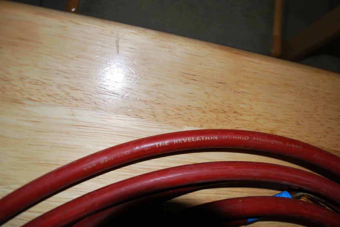

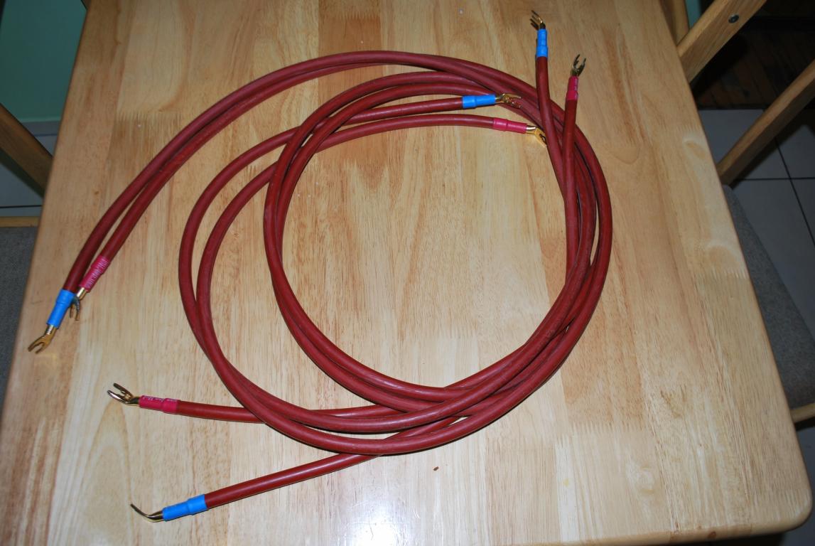

Czy mogę prosić o opinie czy te kable są oryginalne?
Załączone miniatury
To oryginal.
Wyglądają na prawdziwe, powinny być jeszcze ekstra banany do wkręcenia (zamiast widełek)
Skad ta wiedza?-mylna zreszta.
Tego nie wiem, może wersje jedynie na widełki też były, piszę jedynie porównując do swoich,
w tym kontekście określenie "powinny" było zbyt mocne :) Gothi
Tu nie chodzi tylko o wersje a o konfiguracje takze gothi. Konfiguracje konfekcji zaleza od klienta, to samo tyczy dlugosci jesli chodzi o przewdody glosnikowe.
