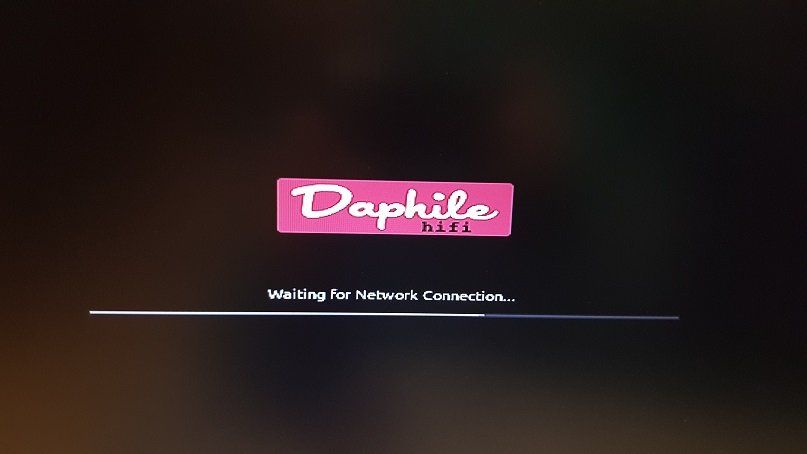

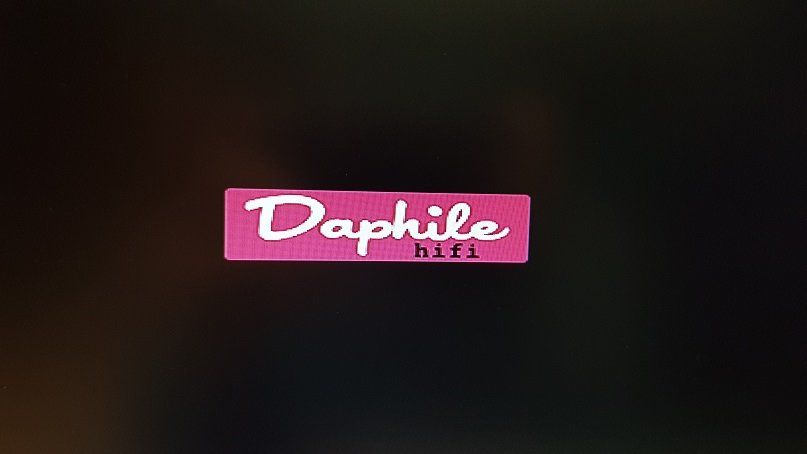

Panowie ,
U mnie po uruchomieniu Daphile nie odpala się automatycznie , potrzebny jest monitor(fotka u góry-miga kursor) , podłączam klawiaturę i klikam Enter.
Wtedy uruchamia się program (kolejne dwie fotki) i można obsługiwać bezproblemowo program z telefonu lub laptopa.
Jak to ustawić by nie używać klawiatury , jakieś propozycje ?

> 90125
Może musisz coś w BIOS-ie ustawić?
Czy jak masz podpiętą klawiaturę w czasie startu to też musisz klikać? czy wystartuje samo
Jaki to komp? Compaq?
https://www.audiostereo.pl/topic/116643-daphile/page/77/#findComment-4762997
@90125
Nie wiem jaki tam jest bios ale w niektórych biosach była opcja "Stop on keyboard error" czy coś w tym stylu. Jeśli jest to wyłącz ją.
Edytowane przez payong
https://www.audiostereo.pl/topic/116643-daphile/page/77/#findComment-4763590
18 godzin temu, 90125 napisał:
Z klawiatura czy bez efekt ten sam , trzeba klikac.
Komputer to WISE.
możesz napisać dokładniej bo nie mogę znaleźć, a może chodzi Ci o Wyse? podaj typ
https://www.audiostereo.pl/topic/116643-daphile/page/77/#findComment-4764246
