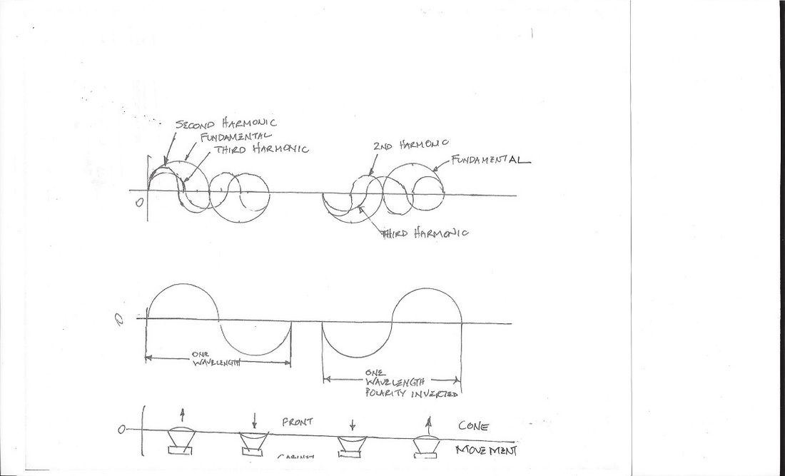

Ja w swoim odtwarzaczu CD mam przełacznik odwrócenia fazy. Różnica jest bardzo wyraźnie słyszalna.
Poniżej rysunek poglądowy wychylenia membrany głośnika gdy odwrócimy polaryzację sygnału (gdy odtwarzamy CD nagrane z odwróconą polaryzacją)

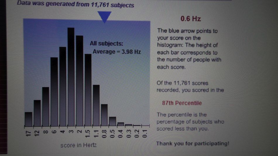

Odsłuchy w przeciwfazie ułatwiają rozróżnianie w jakim formacie się słucha, np. Mp3 lub inne gęstsze...
Sumowanie dźwięków w tym też wokalu zachodzi przy bardzo dobrych wydaniach, wzorowym masteringu. Im gorsze wydania tym też dźwięki z przeciwfazy stają się nieakceptowalne + zamieszanie z lokalizacją sceny aż po zafałszowane wybrzmiewania dźwięków, szumy i różne zniekształcenia - na cyfrze też ! Przy podbiciach typu loudness i innych wynalazkach loudness war nawet najlepszy odtwarzacz CD nie pomoże. Każda próba prostowania sygnału kończy się zakrzywieniem w innym miejscu = słyszalne zniekształcenia. Oprócz tego raczej taki test możliwy na wzmacniaczach o idealnej liniowości lub jakiejś pracowni studyjnej............................. W przypadku równomiernego kontrolowanego wzbudzania obu kanałów zachodzą inne bardzo interesujące zjawiska ( słuchacz odnosi wrażenie " żywej " obecności
wokalu, instrumentów. Gatunki muzyczne typu hop-hop czy popowe kawałki zaczynają wybrzmiewać bardzo realistycznie ;) Muzyka chóralna, orkiestry symfoniczne... nirwana ;)
Przy odsłuchach w przeciwfazie znacznie łatwiej rozróżnia się śladowe różnice takie jak np. 0,78 a 0,60 Hz. Moje osiągi poniżej...
Test dostępne są za darmo w sieci, można samemu się sprawdzić.
