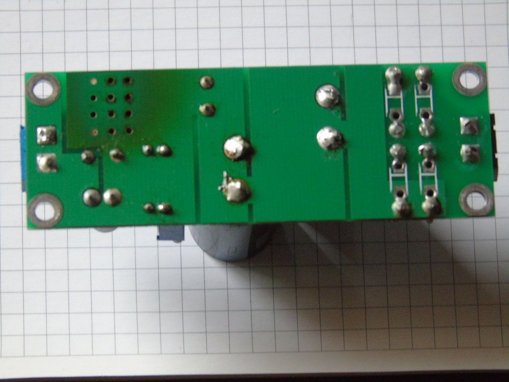

Jasne. Diody Scottky'ego zdecydowanie lepiej sie nadają, mają dużo lepsze parametry (to tak zwane szybkie diody). Stabilizatorowi LT1764 za radiator służy powierzchnia płytki drukowanej. W mojej konstrukcji zasilacze na stabilizatorach LT1764 do zasilania maliny sie nie sprawdziły( przegrzewały się). Podtrzymuje swoją opinię o braku logiki w schemacie, który chcesz realizować. Z punktu widzenia logiki ten układ to koniunkcja dwóch zdarzeń stabilizatora na LT1085 i stabilizatora na LT1764. Wynikiem koniunkcji takich zdarzeń jest "i to - i to" czyli szumy zasilacza bedę sumą szumów zasilacza wysokoszumowego i niskoszumowego. Powstaje pytanie - to po co ten niskoszumowy?
Tak zwanego konia z rzędem temu kto usłyszy różnicę w brzmieniu maliny zasilanej z zasilacza Ma LT1085 +LT1764 i z samego 1085. Taka moja opinia - ja nie usłyszałem. Nikt jednak nie zabroni bogatemu przekraczać granic zdrowego rozsądku. Pozdrawiam
Napiszę co ja zrobiłem i jakie rozwiązanie uznałem za wystarczające. Kupiłem stabilizator (
Zaloguj się, aby zobaczyć treść (możliwe logowanie za pomocą ) ), wymieniłem diody na diody Scottky'ego (akurat miałem, nie pamiętam symbolu),  Stabilizatora LT1083 wraz z radiatorem  nie montowałem na płytce ale w miejscu z dobrą wentylacją - stabilizator połączyłem z płytką przewodami ( potem nawet powiększyłem radiator). Za namową uczestników niemieckiego malinowego forum na wyjściu napięcia stabilizowanego umieściłem baterię12 sztuk kondensatorów 6800uF/50V/105stC połaczonych równolegle.  Jeżeli mogę udzielić jednej rady to brzmi ona w ten sposób: przewody połaczeniowe zasilacza z maliną zrób przynajmniej o jeden wymiar większe (tzn. przekroje przewódów) i spróbuj podłączyć malinę wraz z hatem w trwały sposób - połączenie wtyczką mikro usb to nieporozumienie.

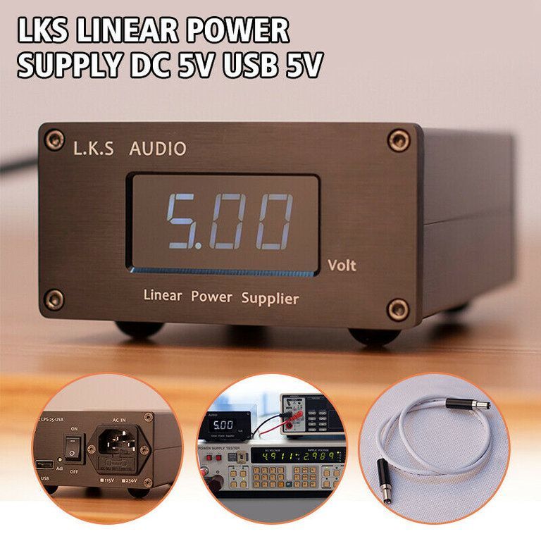

Kupiłem na e-bayu takie coś (czekam na dostawę, więc jeszcze nie wiem, jak zagra), kiedyś miałem identyczny do jakiegoś DACa i działało dobrze, L.K.S robi raczej porządne rzeczy. Daje 3.5 A i ma dwa chyba osobno filtrowane wyjścia, więc można by zasilić malinkę z wraz np. Bossem (zresztą właśnie wystawiłem taki zestaw na A. bo zostaję przy DigiOne). Ma nawet możliwość "podkręcenia" zasilania więc można podać malinie np. 5.2V.

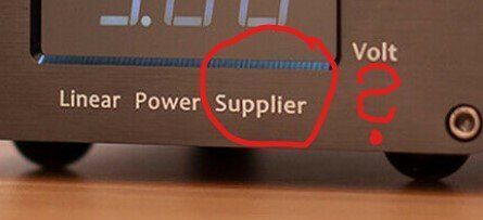

To jest dostawca czy źródło napięcia +5V względem masy? ?
