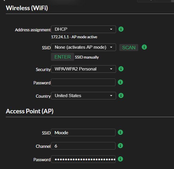

I jeszcze WiFi. Mam podłączony dysk do malinki ale teraz męczę się trochę z kablem sieciowym do routera. Chciałem ustawić WiFi, żebym mógł ją postawić gdzie indziej ale za chol... nie mogę tego zrobić. Macie może jakąś instrukcję albo podrzucicie link do miejsca w tym wątku, bo stron do czytania trochę dużo :) Mam biały router UPC.
Mam tak:
Ethernet
Address assignment DHCP
I pod spodem podany nr IP,  łączę się nim z Malinką z kompa i telefonu
A Dalej są ustawienia wifi jak na obrazku, Co tu powpisywać bo próbowałem, hasło z ruotera ale nic  :/
Zaloguj się, aby zobaczyć treść (możliwe logowanie za pomocą ) Edytowane przez Jacek Sikorski
  • Moderatorzy
wciśnij scan wyszukaj swoją sieć
Lucarto Audio Ferro IA40 ; Maraim Welese 3.2, Hegel HD25, Raspberry PI4 + Allo digione Signature, Cambridge Audio 752BD, Lucarto Audio Albero
Miałam: Audio Academy Hyperion IV Plus, Haiku Audio Bright MK4
Radiatory mogą być. Wyłączasz dobrze.
Kliknij SCAN obok SSID, a jak znajdzie Twój router, wybierasz go, potem wpisujesz hasło i zamieniasz kraj na Polskę poniżej.
Zaloguj się, aby zobaczyć treść (możliwe logowanie za pomocą ) Edytowane przez Kapstan_Biasu
Wifi w końcu działa, dziękuję!!!! ?

I jeszcze WiFi. Mam podłączony dysk do malinki ale teraz męczę się trochę z kablem sieciowym do routera. Chciałem ustawić WiFi, żebym mógł ją postawić gdzie indziej ale za chol... nie mogę tego zrobić. Macie może jakąś instrukcję albo podrzucicie link do miejsca w tym wątku, bo stron do czytania trochę dużo ? Mam biały router UPC.
Mam tak:
Ethernet
A Dalej są ustawienia wifi jak na obrazku, Co tu powpisywać bo próbowałem, hasło z ruotera ale nic  ?
jeszcze country ustaw na Poland. Różne kraje mają rożne standardy dla częstotliwości wifi i warto to uwzględnić.

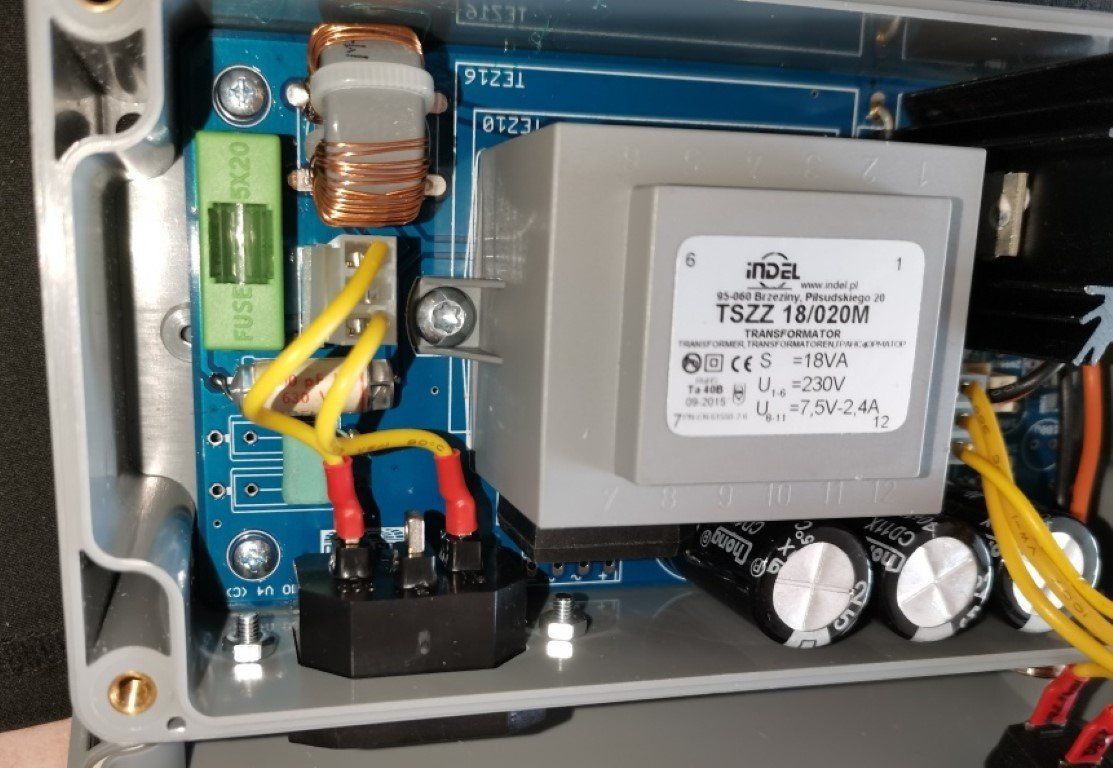

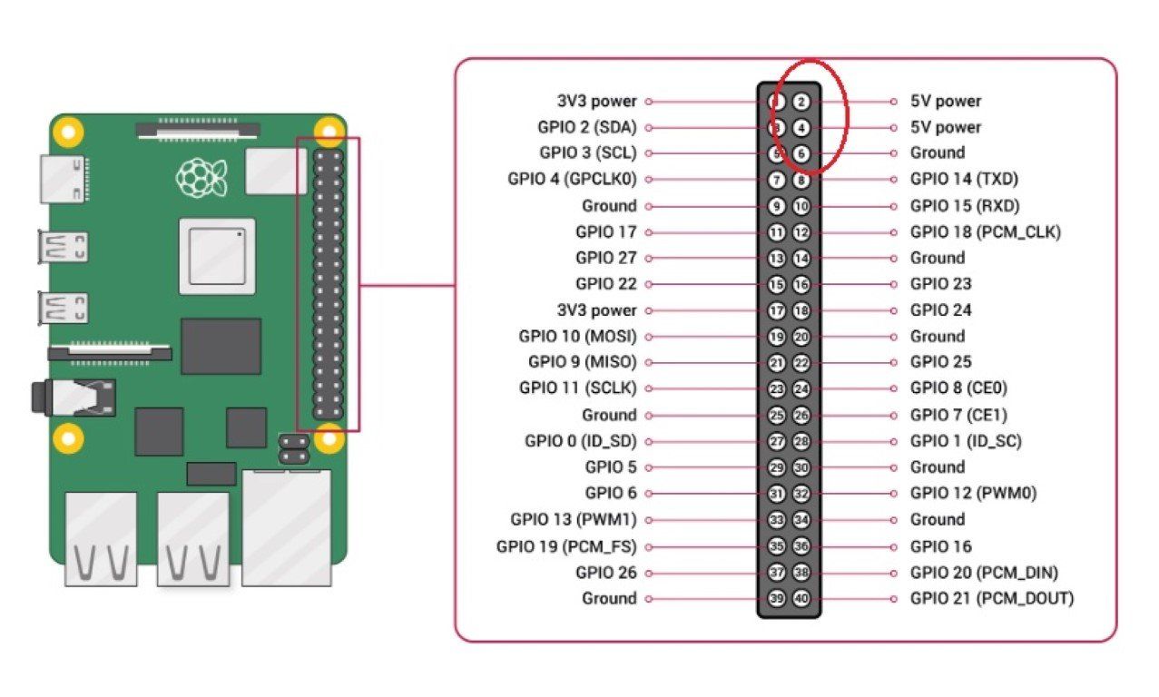

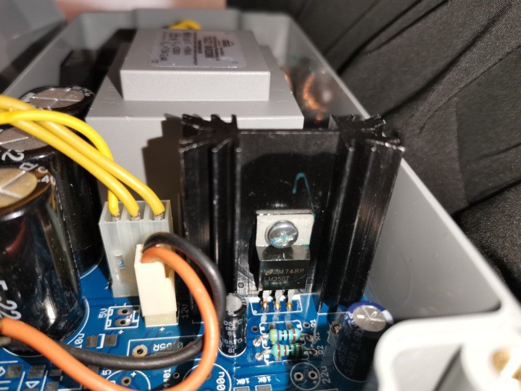

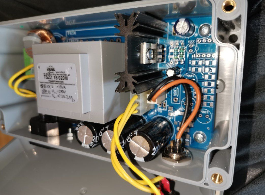

Witam. Mam pytanie do bardziej doświadczonych użytkowników RPI dotyczące zasilania i prośbę o radę. Po ogólnej lekturze dotyczącej zasilania nabyłem okazyjnie zasilacz
Zaloguj się, aby zobaczyć treść (możliwe logowanie za pomocą ) . Mam dylemat jak podłączyć. Czy przejściówka z wtyczki nostromo 5,5/2,1 mm na mikroUSB będzie dobra? Czy lepiej do obudowy przykręcić gniazdo 5,5/2,1 mm i wpiąć się kabelkami w GPIO? W tym drugim przypadku wpinać się w pin 2 i 4 (+5V) czy wystarczy w pin 2 lub 4 (+5V) oraz masę (6)?
Poza tym zasilacz Nostromo jakościowo wydaje się OK. Na wejściu jest filtr EMI, trafo 18 VA Indela, szybki mostek, stabilizator na dwóch LM350T, kondensatory na wejściu 3 x 2200uF na 105C, trochę elementów przewlekanych, trochę SMD. Cichy mały potworek ?
Pozdrawiam.
Zaloguj się, aby zobaczyć treść (możliwe logowanie za pomocą ) Edytowane przez MariuszZ.
Pozdrawiam.
A która malina? PI 4 ma wtyk USB C. ZW tym przypadku użyłem takiego wtyku:
https://allegro.pl/oferta/wtyk-usb-typu-c-na-kabel-7283642996
Wtedy wystarczy podlutować przewody zasilające odpowiednio plus i minus i jest dobrze,
Przejściówki są na ogół dość liche i będą straty na łącza a w końcu i niekontakty.
Na dodatek zasilanie podłącza się do miejsca, gdzie malina jest zabezpieczona bezpiecznikiem.

18 minut temu, MariuszZ. napisał:
RPI 3+ i tu mam stare USB. Zamówiłem
Zaloguj się, aby zobaczyć treść (możliwe logowanie za pomocą )  w Botlandzie. Mam gniazdo i wtyki do GPIO. Będę kombinował. Może ze starej ładowarki wymontuje kabel USB i jakoś podłączę do
Zaloguj się, aby zobaczyć treść (możliwe logowanie za pomocą ) żeńskiej wtyczki pasującej do gniazda DC Nostromo. Tylko te kable cienkie są, a te 1,5 A trzeba liczyć, że popłynie.
1.5mm puszcza spokojnie 15A. Takze na luziku? 2 ampery to włos nawet pusci?
Bardziej chodzi o ilość styków p drodze. Poza tym wystarczy czasem pare wetknięć i już się robią luzy.
Poza tym, często chińskie, tanie przewody i przejściówki to nawet miedzi nie widziały ?
