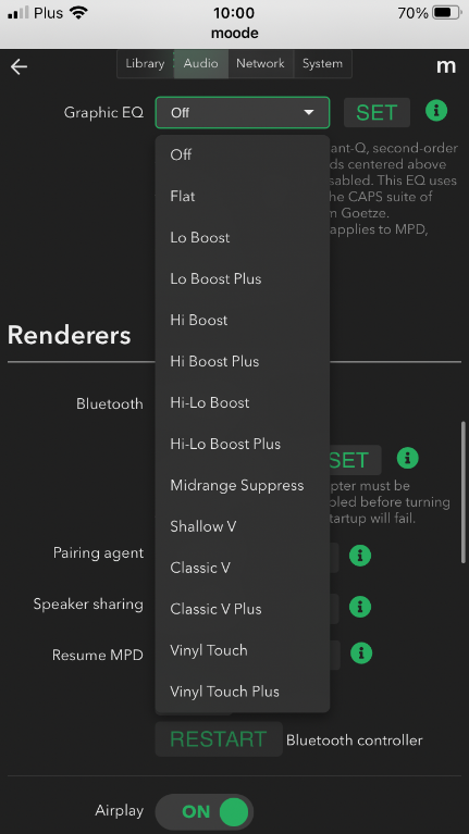

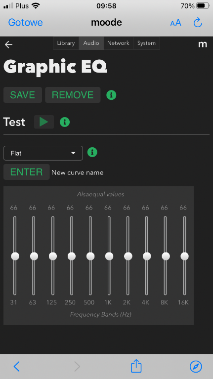

@marcinmarcin wydaje mi się, że niestety nie ma czegoś takiego jak bezstratny cyfrowy EQ. Zawsze z EQ wiązały się zniekształcenia. W każdym systemie na malinkę myślę że EQ się znajdzie. W moode w 7 odsłonie systemu ma się pojawić, z tego co wyczytałem, jakiś bardziej zaawansowany equalizer, na życzenie użytkowników, ale nie wiem czym będzie się różnił od obecnie zastosowanych (czyli graficznego i parametrycznego).

16 godzin temu, marcinmarcin napisał:
I teraz pytanie, czy znajdę jakiś zaawansowany, wielopozycyjny, możliwie bezstratny EQ w Malince?
W volumio masz brutefir. Nie wiem na ile on bezstratny i co to by miało znaczyć w przypadku EQ bo on z założenia zmienia charakterystykę dźwięku. Poza tym co będzie miało większy wpływ na jakość słuchania muzyki?
Istnieje equaliser do alsy (libasound2-plugin-equal).
