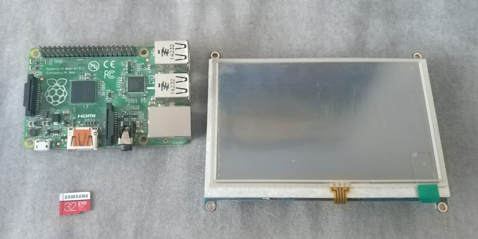

Cześć.
Mam na sprzedaż zestaw raspberry pi+ v1.2 plus karta samsung evo 32GB plus wyświetlacz waveshare 5cali 800x480.
Na karcie zainstalowany i uruchomione volumio wersja wagner ze strony
Zaloguj się, aby zobaczyć treść (możliwe logowanie za pomocą ) . Na wyświetlaczu  jest jeszcze folia zabezpieczająca.
Polecam.
Cena 290zł+ kw.

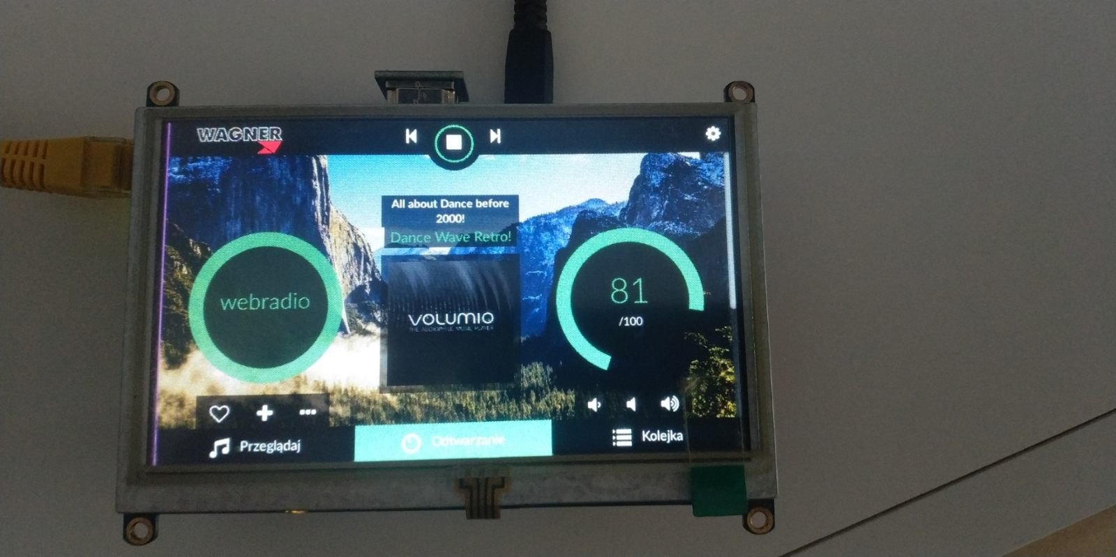

30 minut temu, McGyver napisał:
Dotykowy?
Tak ale w tej wersji tzn. wagner nie działa nie wiem dlaczego a nie mam czasu się bawić, na zwykłej wersji volumio działa.
3 godziny temu, McGyver napisał:
Dotykowy?
Malinę się wygodnie obsługuje z komórki/PC. Wystarczy jej adres IP w przeglądarce i ten ekran się pojawia. Przyznam że zaskoczyła mnie zarówno łatwość instalacji/konfiguracji i obsługi oraz w moim przypadku 100% stabilność. Nie zawiesiła mi się ani nie przymulila ani raz (mam od miesiąca gdzieś.) Działa bez porównania stabilniej niż Deezer na PC.
Zaloguj się, aby zobaczyć treść (możliwe logowanie za pomocą ) Edytowane przez marcinmarcin
Dotyk uruchomiony.
