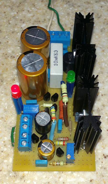

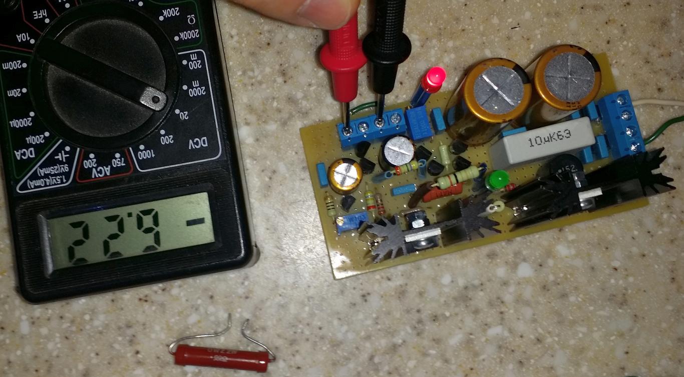

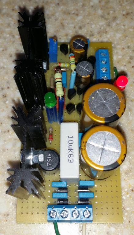

Witam. Taki regulatorek sobie zaprojektowałem. Szeregowo-równoległy. Jakoś to nawet działa, zgodnie z założeniami. Prąd zwarcia może być regulowany potkiem po lewej w zakresie od 0 mA do kilkuset mA. Napięcie wyjściowe regulowane potkiem po prawej. Macie jakieś pomysły może, gdzie by tu coś jeszcze grzebnąć, poprawić? Z pomysłów co mi przychodzą jeszcze do głowy, to np. zastąpienie tych IRF540 za pomocą bipolarnych par Sziklai, celem zmniejszenia dropout'u, co być może pozwoli poszerzyć zakres regulacji napięcia wyjściowego.
Jeśli ustawiam przy prądzie obciążenia 20mA napięcie wyjściowe np. 6,20 V, to wzrost prądu obciążenia do około 300 mA spowoduje wzrost napięcia wyjściowego do około 6,26 V.
Gdy się prąd zwarcia skręci do zera, to układ upodabnia się do zwyczajnego regulatorem szeregowym.
... aha, jeszcze jedno. Z czubka głowy to wymyśliłem sobie teraz pary Sziklai na bazie tranzystorów BD911 oraz sterujący BD139, ale z tego co widzę częstotliwość graniczna tych tranzystorów - to nic nadzwyczajnego. Doradzicie jakieś inne typy tranzystorów do takiej parki Sziklai, podobne, ale o znacznie wyższej wartości częstotliwości granicznej?
Chodzi mi o to, aby regulator miał jak najlepsze właściwości w warunkach zmiennych obciążeń dynamicznych.
Tak jak np. taki Salas, który ma bardzo dobre właściwości w szerokim zakresie częstotliwości.
