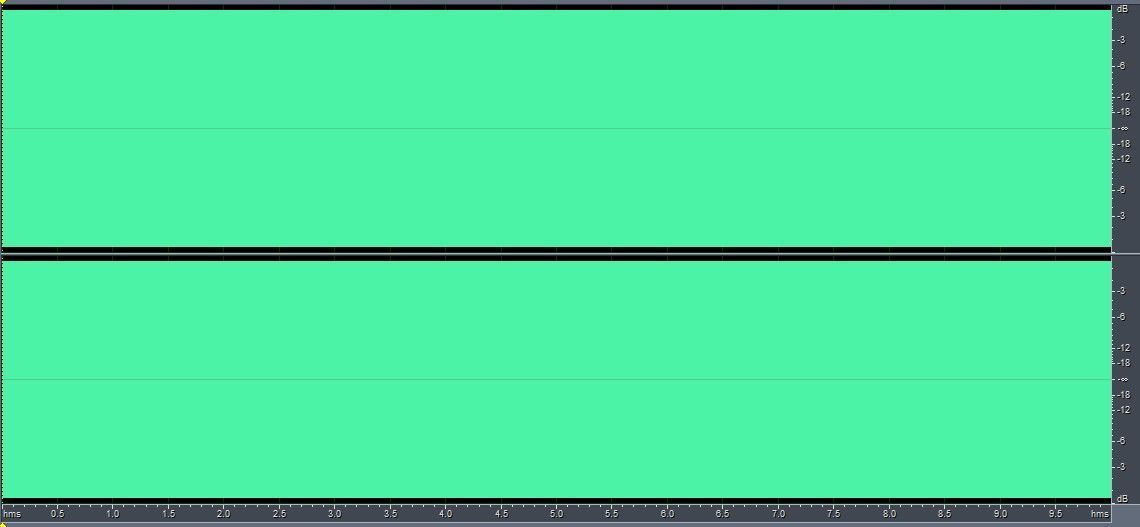

Dla niego czysty sinus i czysty prostokąt ma DR=zero, chociaż pokazuje, że RMS się różni...
E... to akurat nic nie znaczy. Pewnie algorytm, nie był w stanie znaleźć drugiej pod względem wielkości próbki, więc się wysypał, lub podstawił tzw. default (dla double, float lub podobnych jest to 0). Zwykły bug. Albo 0 może być wartością początkową, w programie wystąpił błąd, więc nie policzył DR a 0 zostawił.
Myślałem, że masz na myśli jakieś konkretne głupoty, bo porównywałeś to z konkretnym softem i np. źle pokazuje RMS lub peak.
A poza tym, to co pokazuje jako RMS i "peaK", z wartością DR jest moim zdaniem niespójne. Myślę, że podaje faktyczny peak i faktyczne RMS, natomiast DR wylicza wg algorytmu jaki jest podany. Tak mi się wydaję. Ale tak jak piszę, trzeba by to wrzucić na jakieś konkretne oprogramowanie.
Jeżeli sinusoida ma stały poziom to DR musi być zero.
Wystarczy, że sinusoida będzie wyglądać tak:
i DR jest już zupełnie inny:

Dla mnie znaczy, bo pokazuje źle. To jest w sumie mało ważne, bo i tak już tego miernika nie używam, ale... ;)
Ja tam nie wiem, ale sinus u mnie ma RMS równy -3 ;)
No tak wychodzi jak przy zwykłym liczeniu CF, czyli tutaj po uproszczeniu dla sinusoidy -20 * log10(sqr(2)) (stosunek peak do RMS = sqr(2)).
Ale jak oni to liczą... W sumie nawet wybierając 20% najgłośniejszych RMS nie powinno się zmienić, bo jak rozumiem, robią to już dla całych okien.
A teraz jest mowa o RMS a nie o DR? Dziwne. ;) :)
Jeżeli DR to jest stosunek PEAK do RMS, to jeżeli przy stałym PEAK RMS jest inny, to DR też powinien się zmieniać - a tego nie robi. TT meter nie odróżnia sinusoidy od przesterowanej sinusoidy...
